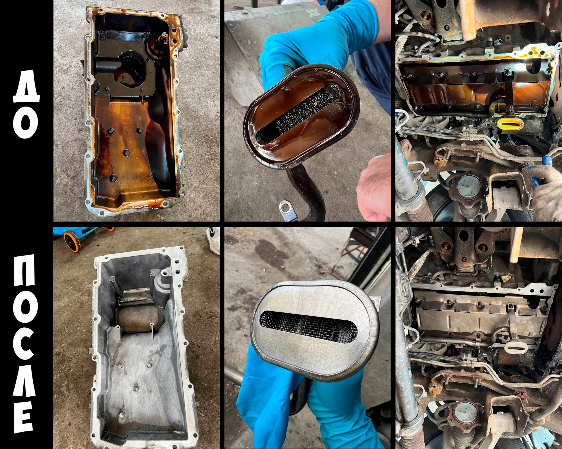

Последний раз поддон снимали, вероятно, давно. Оказался весьма грязным, как и вся внутрянка. Сетка загажена.
Пошли мыть очистителем мотора, щеткой и кёрхером, в несколько заходов.
На маслозаборник цепляем уплотнитель:
Меняем клапан и ставим корпус, которого у меня не было (в дорестайле не предусмотрен). По идее он не сильно нужен, как я понял — его функция заключается в том, что масло не разбрызгивается по всему поддону, а бьется об этот корпус. Зачем это нужно — не особо понял, но поставим, раз такой есть.

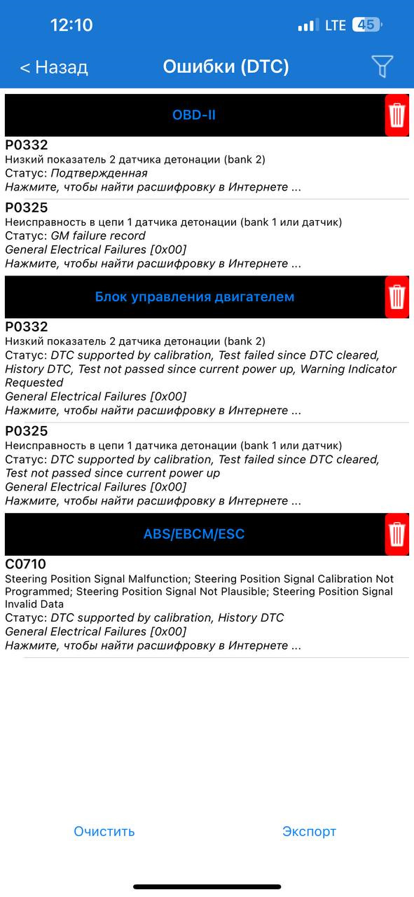

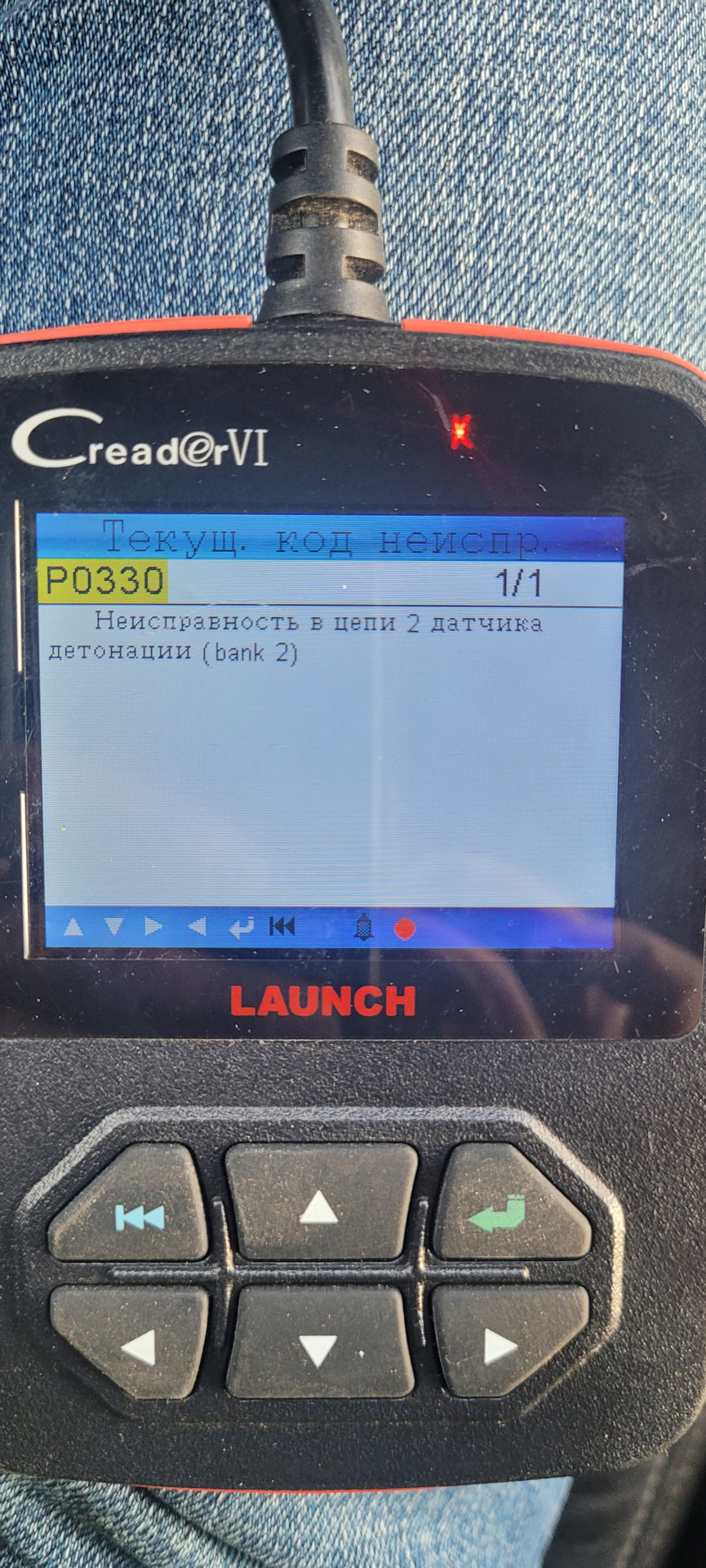

Датчики требовали замены, понял это по соответствующим ошибкам:
Если коротко, насколько я понял, эти датчики отслеживают удары в цилиндрах, и если что-то идет не так, они отправляют эту информацию в ЭБУ, которая корректирует смесь топлива. В теории, это может влиять на расход и даже на мощность двигателя. Поправьте в комментариях, если это не так.
Как оказалось, старые датчики действительно отъехали, лопнули в одном месте. То ли просто отжили свое, то ли повлияла моя поездка в Карелию, в которой пребывал при температуре -35 градусов.
Коннекторы, к слову, можно купить отдельно, но проводку нельзя (не в этом поколении GMT900) так как она является частью всей моторной косы. Коннекторы не менял, но если кому нужен номер — 13580877

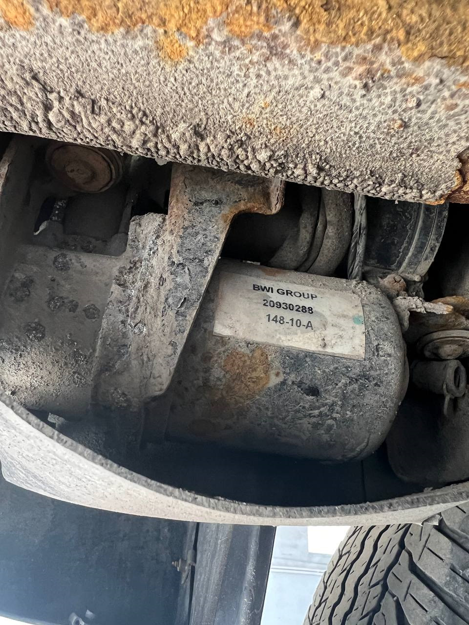

Попутно заметил, что у меня висит ржавеет неиспользуемый компрессор амортизаторов.
Снимаем, попробуем почистить, восстановить и переоборудовать для подкачки шин. Об этом напишу в другой статье.

поменяли датчики?
Не, причина в бронепроводах была. Заменил, пропало все. Щас еду норм.
Здравствуйте. Полезная информация. Вот у меня почти такая же ошибка и исходя из ваших слов, говорит о том, что у меня в цилиндре что то не так? Двигатель работает тихо, но есть тыркание, типа как пропуск в цилиндре.
