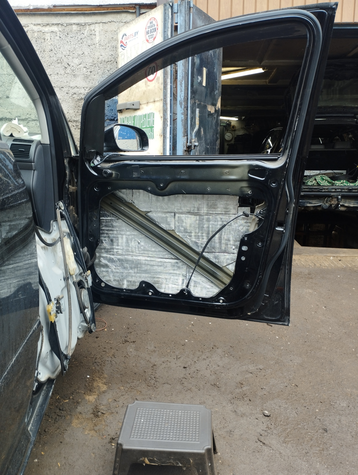

Сегодня заменили водительскую дверь, и прошумил 3 двери) шимил именно 3 потому что 4 тоже нужно менять) а так пока ездим) всем добра ни гвоздя ни жезла)

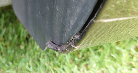

Да, знакомая проблема! Из-за отсутствия передних брызговиков, в передней части молдинга возникает очаг коррозии. Это касается любителей дисков с меньшим вылетом, чтобы резина выходила за линию арок. Тогда, при вывороте руля и добавления газку, абразивная масса вылетает из-под колеса как раз под передний молдинг и далее по борту.
Комментарии 4
Брызговики ставить собираюсь, но после замены крыльев) они тоже так себ, ну и капот само собой)
