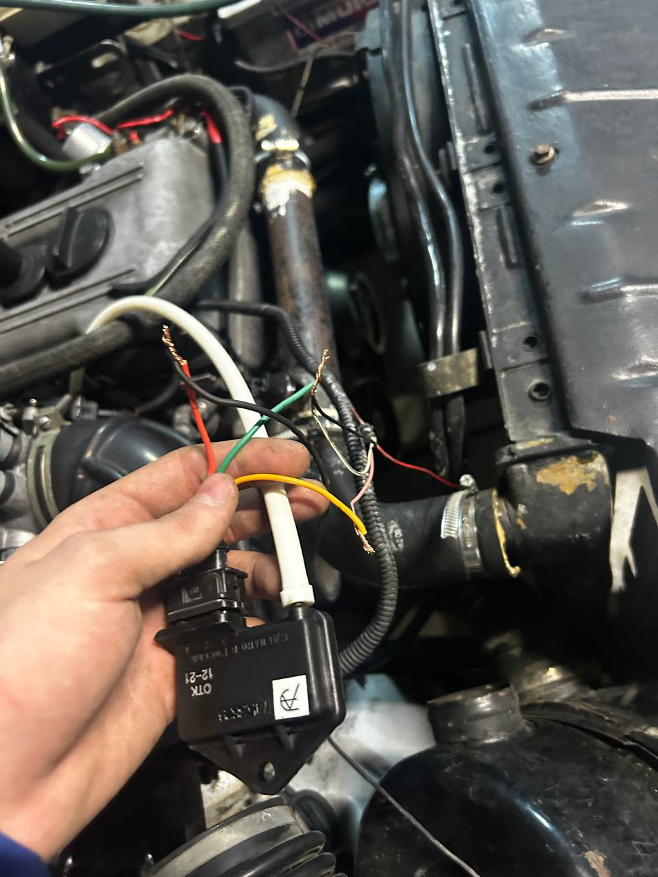

Решил я поменять ДМРВ на ДАД, причина следующая, все два с половиной года владения волгой на шестом моторе ДМРВ постоянно делал мозги. Сначала был родной нитиевый ДМРВ-М потом, после того как он благополучно помер, в совершенно глупой надежде на то, что будет лучше, поменял на пленочный, соответственно с перепайкой микаса, внесением изменений в косу, прошивкой и т. д. Но лучше не стало, вернее стало, но лишь на полгода, потом снова начались проблемы с запуском "на холодную", двигателю при запуске, да и при разгоне, явно было трудно дышать. Да и ошибка "низкий уровень сигнала ДМРВ" тоже как то не особо радовала. Менять эту парашу было явно бессмысленно, и насмотревшись на свою газель с ДАД я решил воткнуть в волгу такой же. Поехал купил сам датчик, датчик брал 45-ый (3829), трубку к нему, и фишку. И тут встал вопрос, для того чтобы подружить эбу микас и ДАД необходимо было подключить последний к 47-му пину эбу, которого у меня в косе не было, либо искать где то контакт "лира" и вставлять его в косу, либо варварски припаятся проводом к эбу, искать контакт было не вариант потому решил пойти по второму пути.
После этого соединил ДАД и ЭБУ и проводом с разъема бывшего ДМРВ согласно следующей схеме
Для тех кто не хочет заморачиваться со схемой просто обрезаете разъем ДМРВ и соединяете фишку ДАД (!45-й газелевский!) по следующим цветам

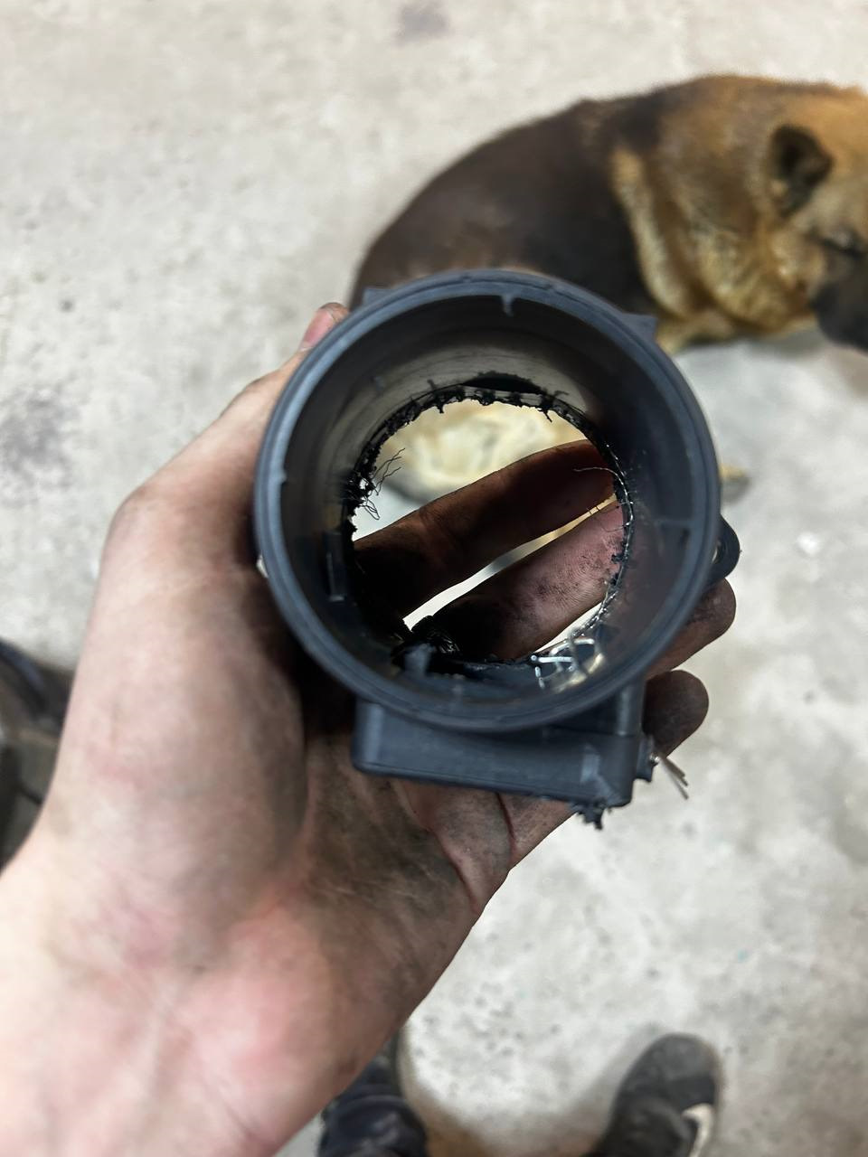

Чтобы не заморачиваться с патрубком, просто превратил старый ДМРВ в трубу удалив всю внутрянку
Прошил микас под ДАД и все прекрасно заработало.
Ну а теперь итоги: Холостые при запуске на холодную стали ровные и обороты не прыгают, пропало мерзкое дерганье двигателя на низких при переключении. Динамика как мне показалось не изменилась совсем, хотя я ожидал обратного. У самого есть газель с аналогичным мотором но на карбюраторе и движок на разгон идет куда динамичнее (неужели карбюратор дает такой прирост к динамике?), а так результатом я вполне доволен, надеюсь эта статья будет для кого то полезной. Всем удачи!
