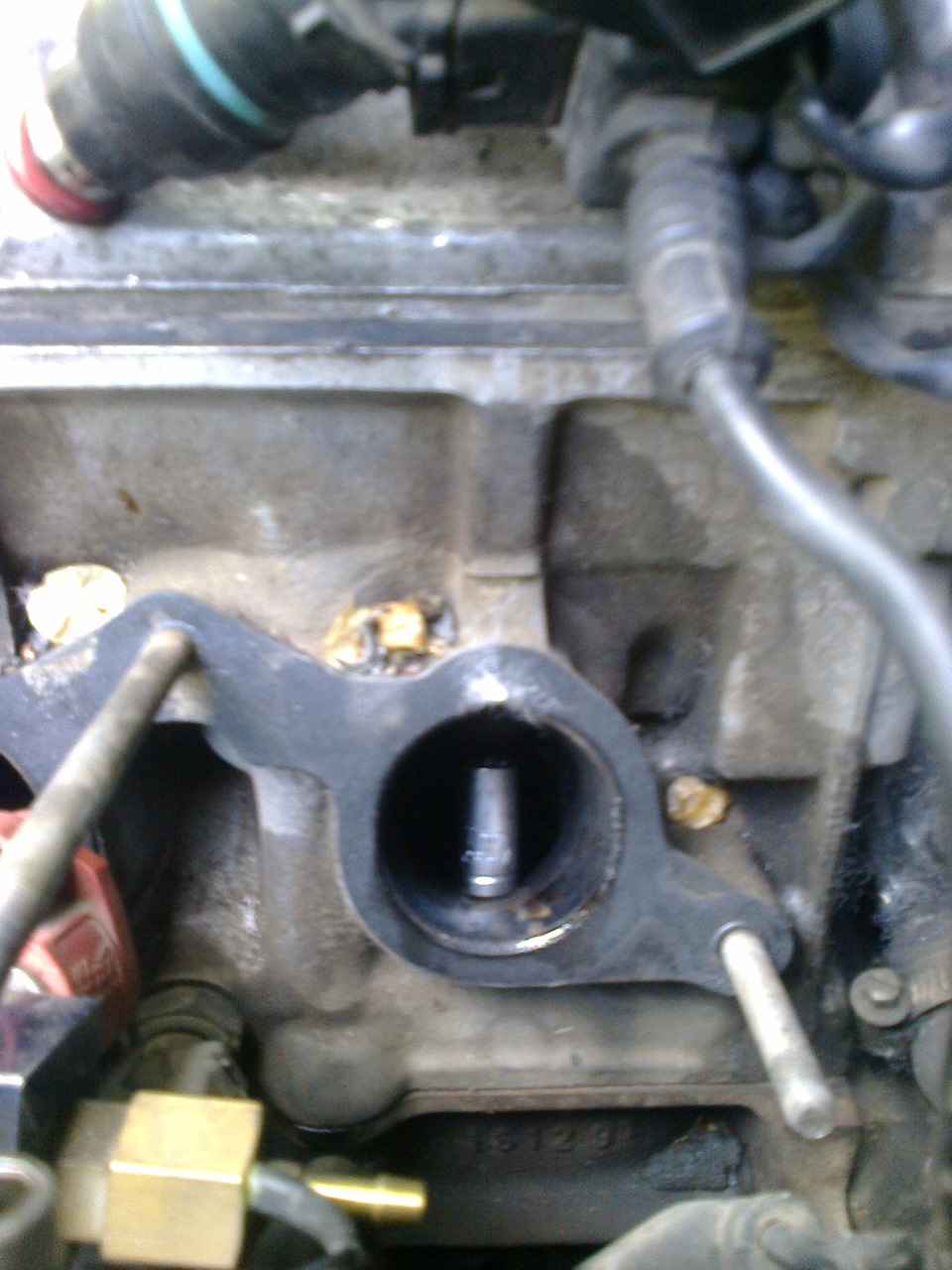

блин у меня как в поговорке:беда не приходит одна!, короче разобравшись с насосом, я спалил что псыкает шланг топливный на рейке толивнои, полез менять, поменял, всё нормально, но посеял где то одну головку на 7, и гаику на 11 от впускного колектора, думал что упали в подон т.к.под машиной никого!собрал завел, но както странно завелась и был какои то шум брякающий)))дал немного газу, шум пропал, и началась колбасня!движок обороты держит ровно, но калбасит на холостом страшно!плюс покатавшись седня вижу что тяги нет и белий дым)))валит!вот теперь сижу и думаю не попало ли что то в впускной колектор из потеряных?!кто что скажет может сталкивался с такои бедой?!я пока иду снимать впуск полность!может чё нового увижу)))
разобрал впуск…
собрал, думаю всё пучком, а нет колбасня осталась))), даже не знаю куда смотреть!менял вчера колечки форсунок, седня думал может в них дело, другие поставил, один х дымит!
ещё почитал что возможно дымит из-за попадания тосола, я когда снимал точно мог залить чуток во впуск, но разве так долго дымить будет, рекомендуют масло поменять!

Была колбасня на холостых, проверяй впуск. У меня был подсос после дросселя
да на холостых!иду уже туда смотреть!
