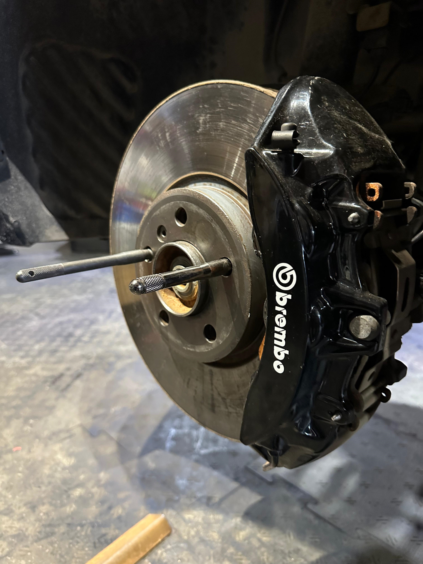

Наконец-то переобулся на лето!
Долго искал хороший шиномонтаж и нашел нечто большее.
Есть похожий в Мск, посмотрите ролик: Шиномонтажный тюнинг.

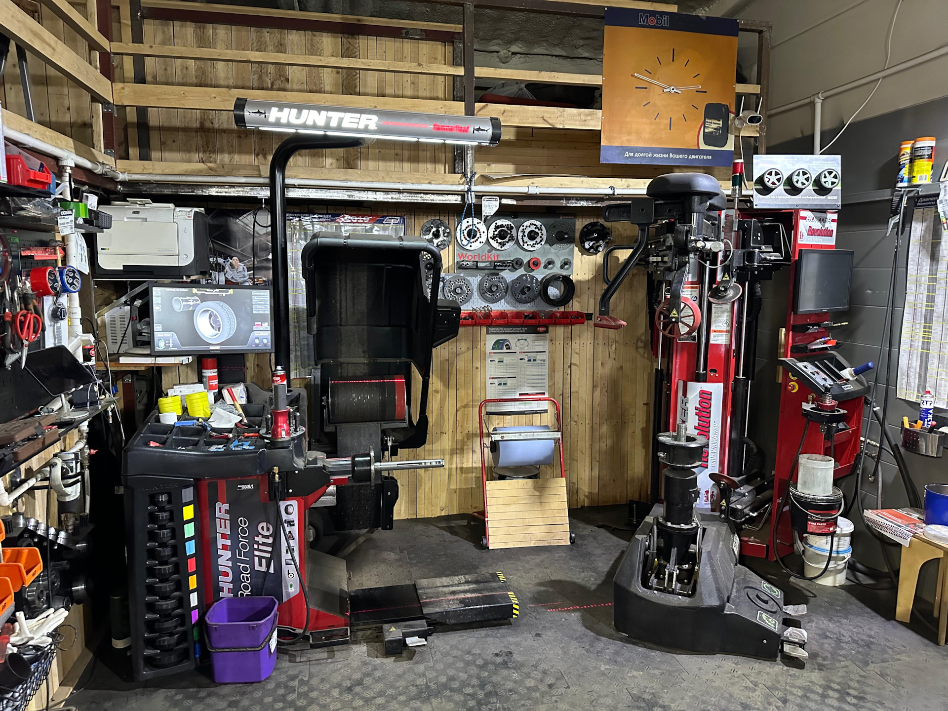

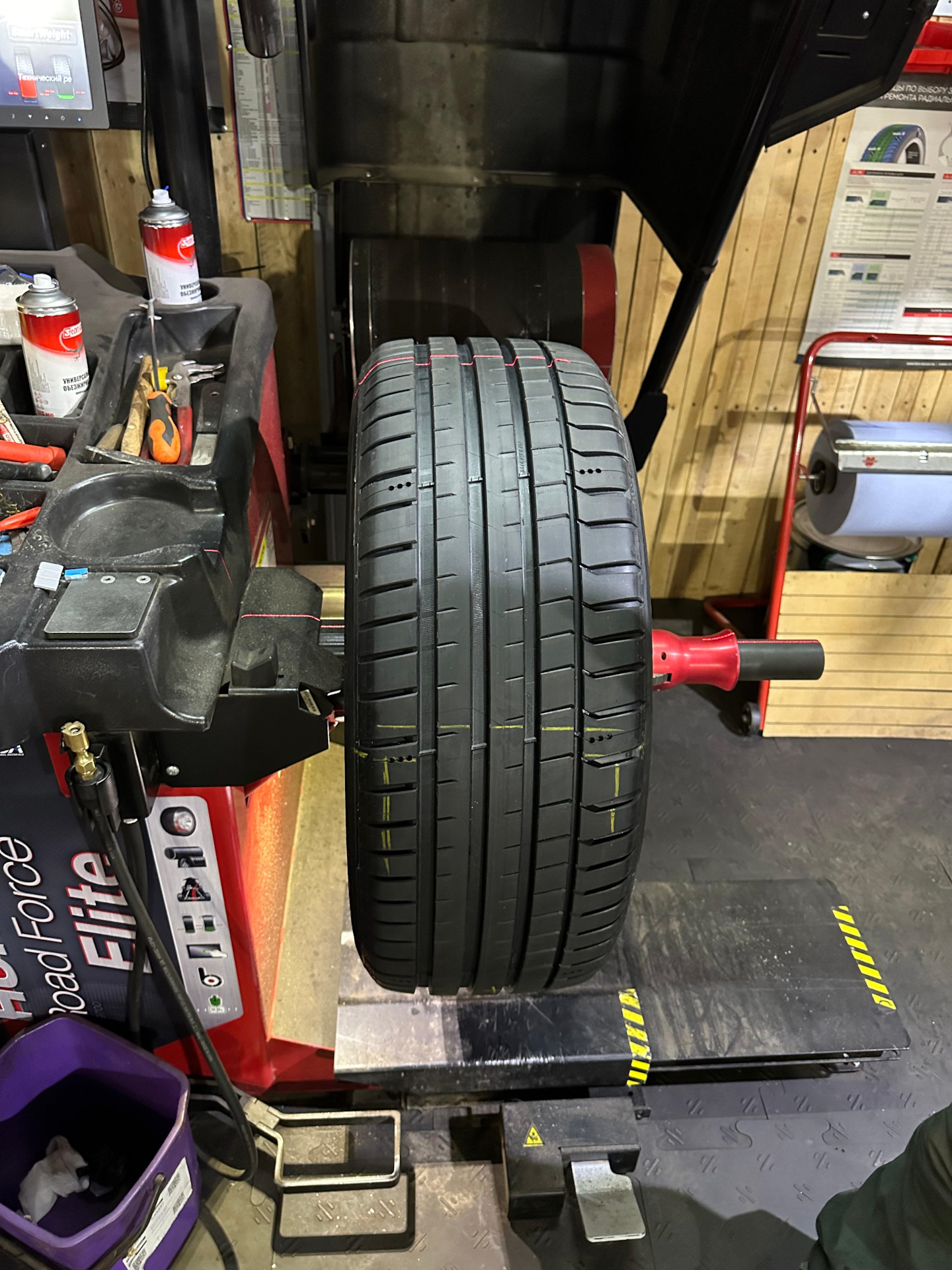

«Лучшее мировое оборудование, которое есть на данном рынке: вибростенд Hunter Road Force Elite и шиномонтажный станок Hunter Revolution.

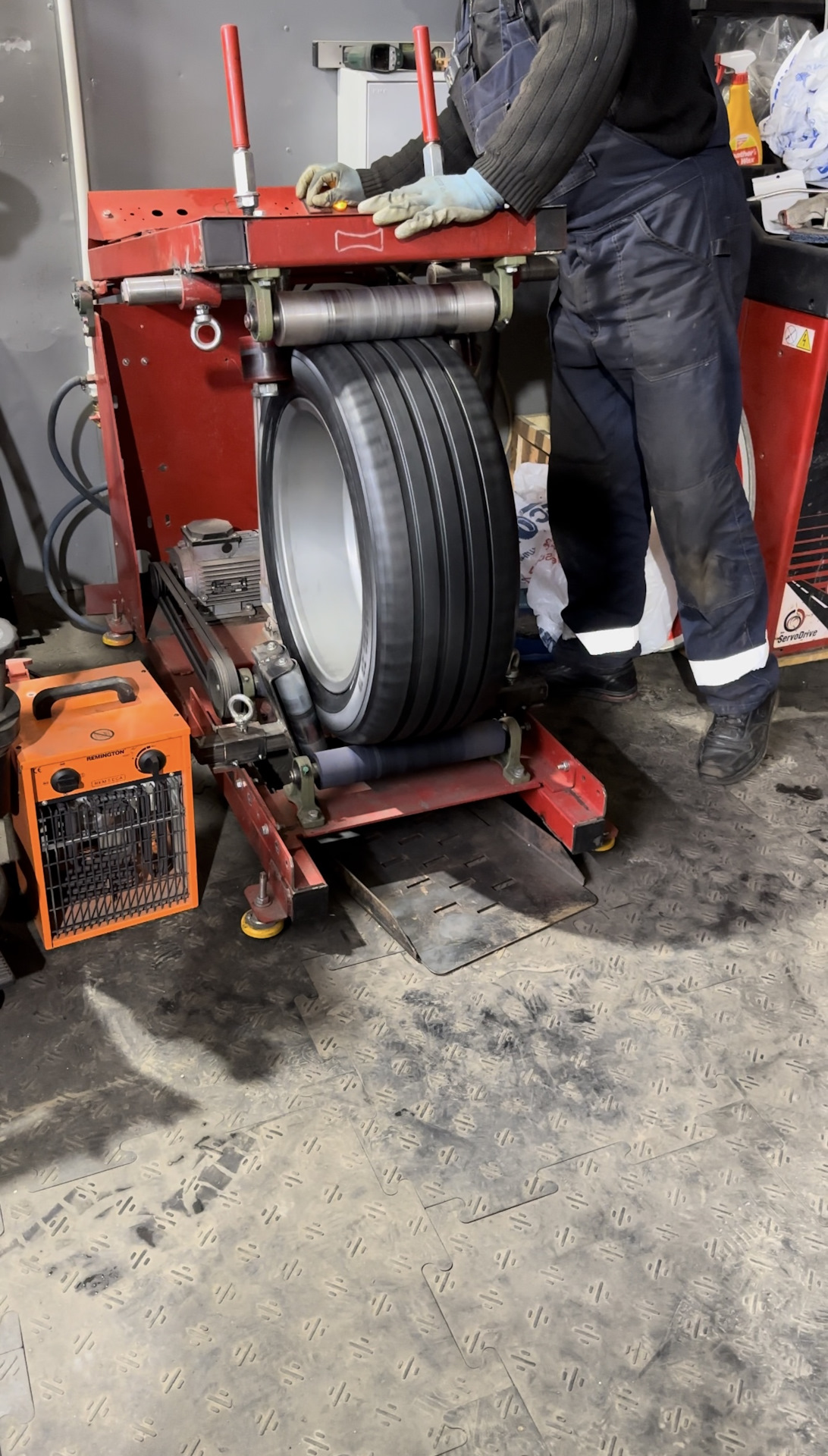

Hunter Revolution легко снимает любую покрышку не повреждая диск, благодаря специальным крюкам и головкам выдвигающимся автоматически, которые исключают применение привычной всем «монтажки».

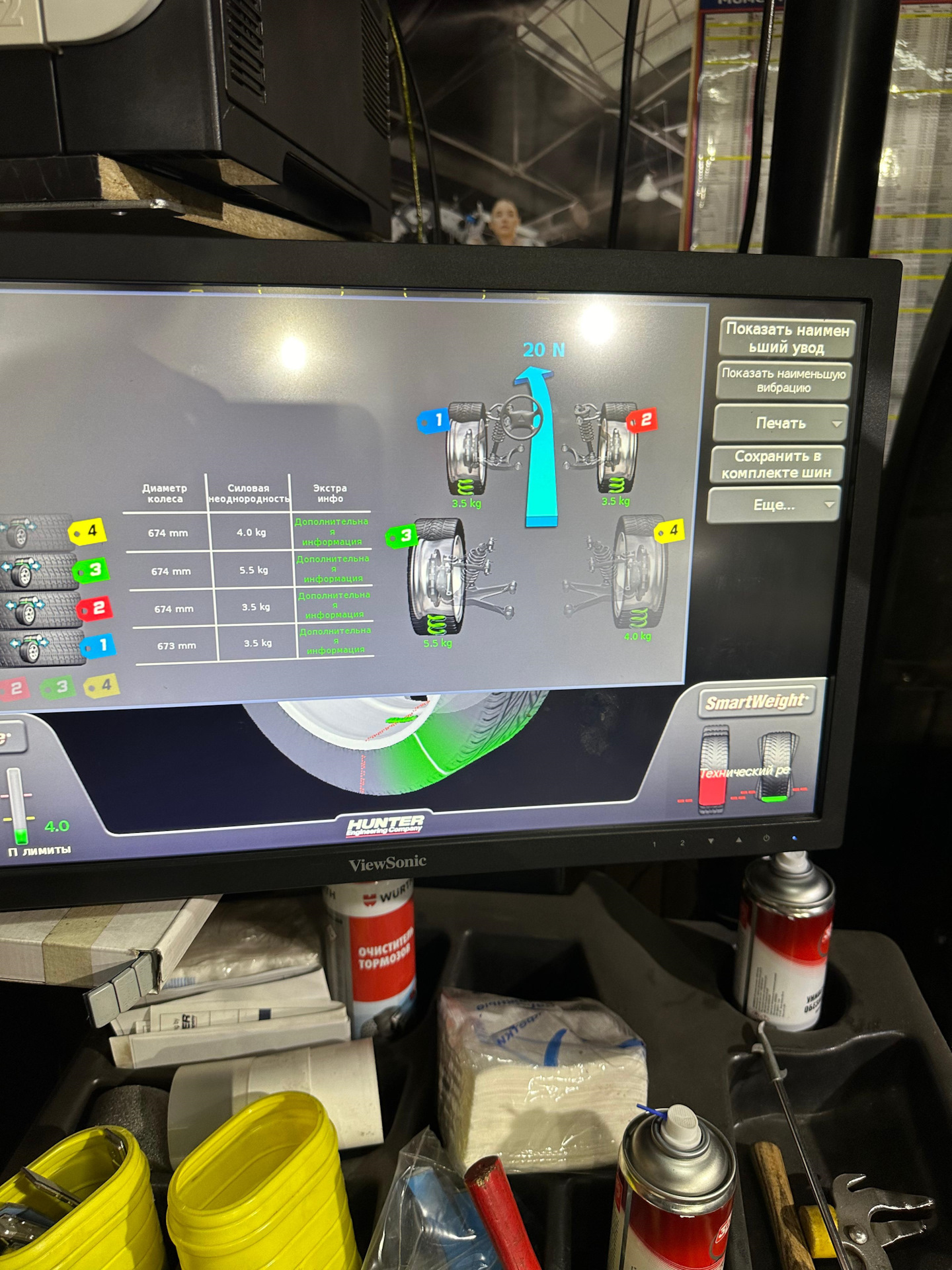

Hunter Road Force Elite позволяет обеспечить не только идеальную динамическую балансировку с помощью грузиков, но и провести «тест-драйв» колеса под нагрузкой перед его сборкой и установкой на автомобиль, с целью выявления вибраций, которые невозможно обнаружить и компенсировать с помощью грузиков на обыкновенных балансировочных стендах без прижимного ролика, обеспечивая в конечном результате ездовые характеристики, как у нового автомобиля».
Ко всему этому золотые руки мастера. Alexhunter75
Такого подхода к своей работе я не встречал.

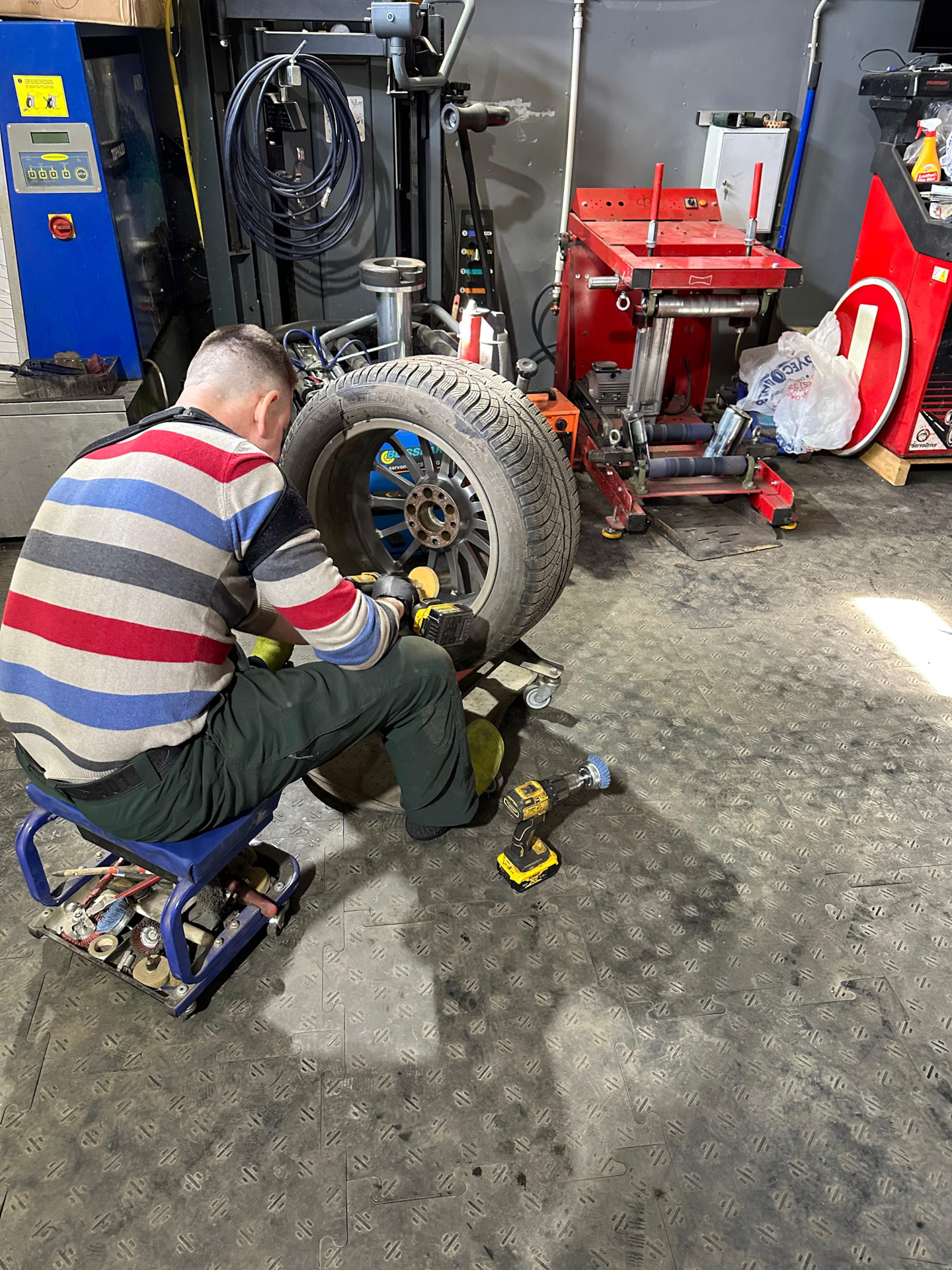

Каждое колесо аккуратно сняли при помощи направляющих, отмыли до блеска, даже следов клея от грузиков не осталось.

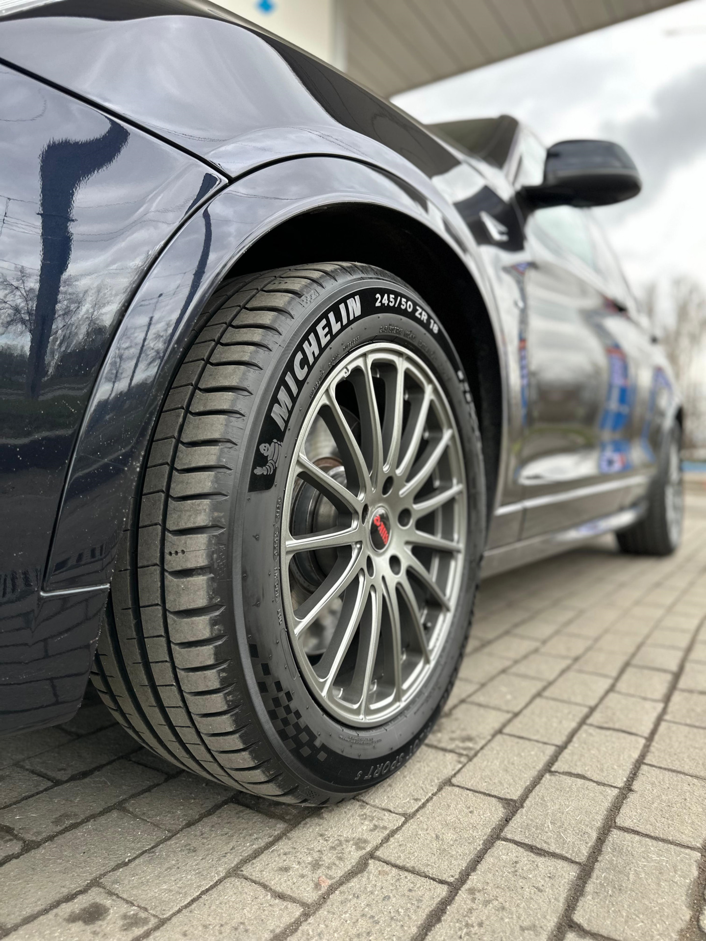

Шины Michelin PS5, с двумя шинами прошлось прилично повозиться. Разминали их на станке с давлением 0.8bar (были плохо отбалансированы на заводе). При одном обороте колесо било в подвеску с усилием 9кг.
Вот вам и примиальная шина. Не представляю, что будет если поставить на этот станок, какой ни будь Tracmax и т.д. Мы можем этого не ощущать, но все эти удары приходятся на нашу подвеску.
Весь процесс занял около 4-х часов, но это того стоило.
Машина стала будто лететь над дорогой. Не малейшей вибрации в руль.
У кого есть возможность, всем рекомендую!

На заводе собирают тупо жёлтая точка к ниппелю, и наоборот с красной!(
Интересно проверить бы заводской комплект колес без пробега?!))) и сравнить если что, как написано, будет лететь над дорогой потом?!)))
по идее заводской комплект так и должен быть собран))
Есть видео с конвейерной сборки, что-то не разу не видел. Как пример, Калуга/Питер/Калининград, нет там оборудования для балансировки за 2 ляма))) но я все же про немецкую сборку изначально!

Считаю, что новую резину нужно прикатать 500-1000км и снова отбалансировать. Ну и в начале сезона, если резина на дисках.
на этом станке прикатали за 20мин.
а в следующем сезоне в любом случае нужно будет снова балансировать.

Странно что новый Michelin так себя показал, может при доставке их калачиком везли
может быть, но это можно увидеть только на вибростэнде. на обычном шиномонтаже повесили бы больше грузов и на этом всё))
