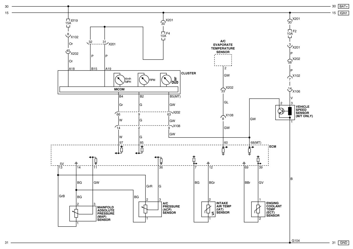

Народ есть инфа как и откуда вытащить сигнал тахометра на равон гентра?
Буду признателен ща любую информацию.
Делаю счетчик моточасов, с расчетом от оборотов движка.
Сигнал тахометра Джентра

Если прям нужен сигнал тахометра то 66пин в разъёме c202
Да спасибо уже все нашел и сделал

это обычная комбинация приборов
То есть у нас есть провод тахометра? Не через мозги идет по кан в приборку
на сером проводе при работающем двигателе будут прямоугольные импульсы (меандр), судя по всему этот сигнал идёт от ЭБУ
можно поискать на разъеме с202, он со впадает с распиновкой лачеети, 66 контакт, но это не точно
