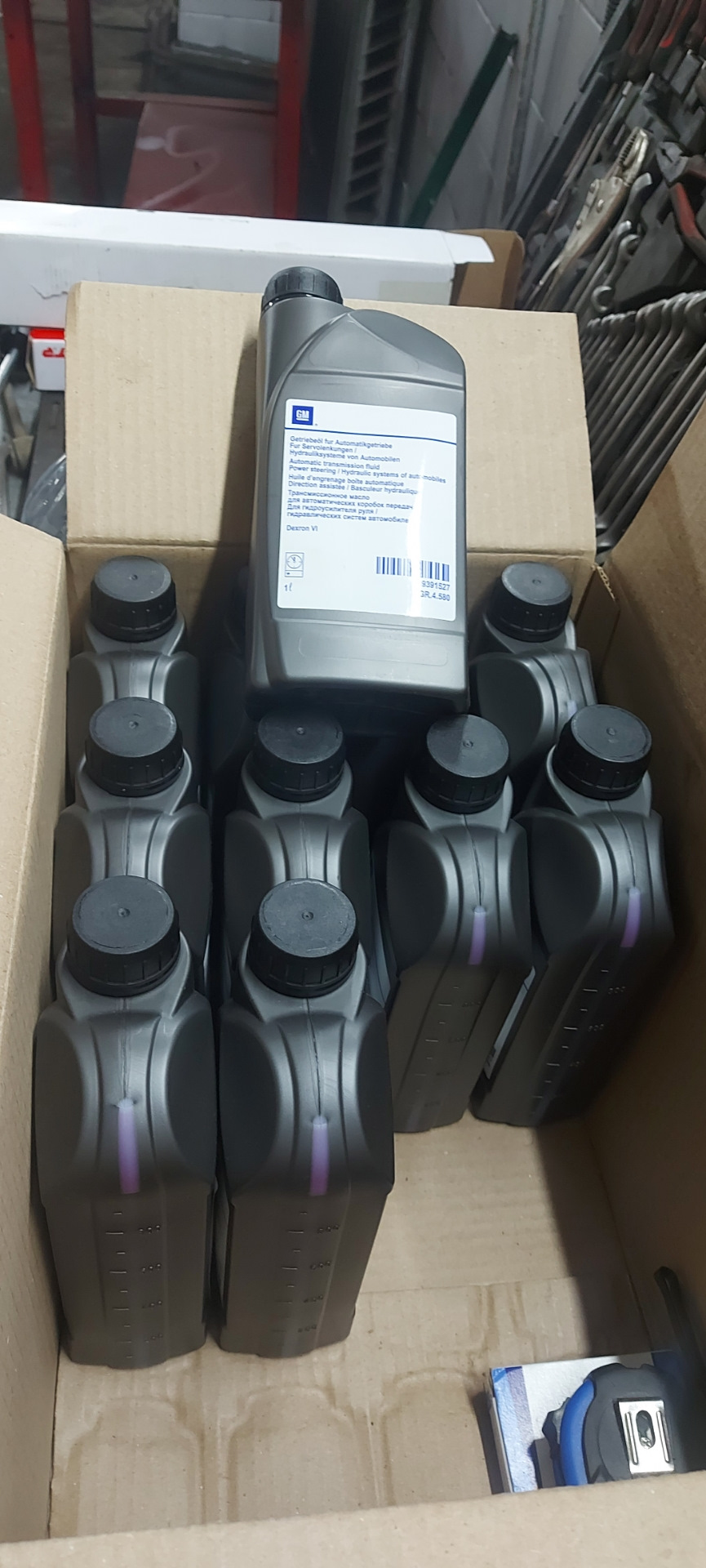

Привет всем. Продолжаю своё ТО. И речь пойдет о замене масла в Акпп. Купив авто нашел заказ наряд на замену масла на 53.000т км. Сейчас у меня 106т км с копейками. Тоесть ровно 53т км предыдущий собственник сменил масло, но чистично, не полная замена была. Дабы хоть залил Оригу, что лично меня порадовало. Я же для себя решил в Эквике поменять полностью. Не стал экономить на этом и заказал Оригинальное масло и плюс ещё и на промыть. Чтоб всю черноту вымоть с Акпп. Объясню — в нашей Акпп 8.2 литра масла. Если идти моим путем то как правило половина объёма уйдет на промывку. Кто то едит на апаратную замену, по тому же принципу работает. Старое выливается, новое заполняеться. Ну до ладно. Заказал 11 литров масла. Цена одной банки 1800р. Тоесть 19800 в целом. Вот это масло GM DEXRON 6
Колличество 11 банок для идеальной замены масла. Так как коробках данного типа масленный фильтр не снимаеться, рекомендую немного чаще производить эту процедуру. В полне достаточно 50-60т км.

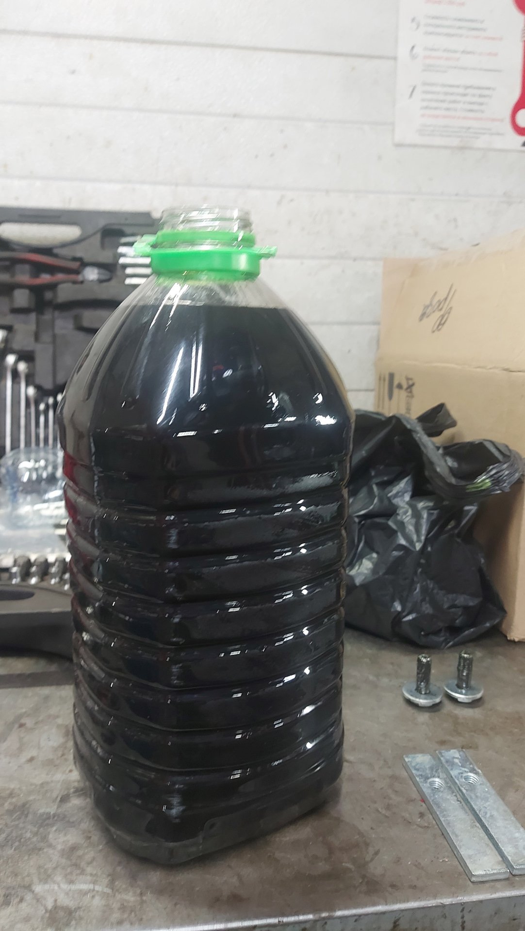

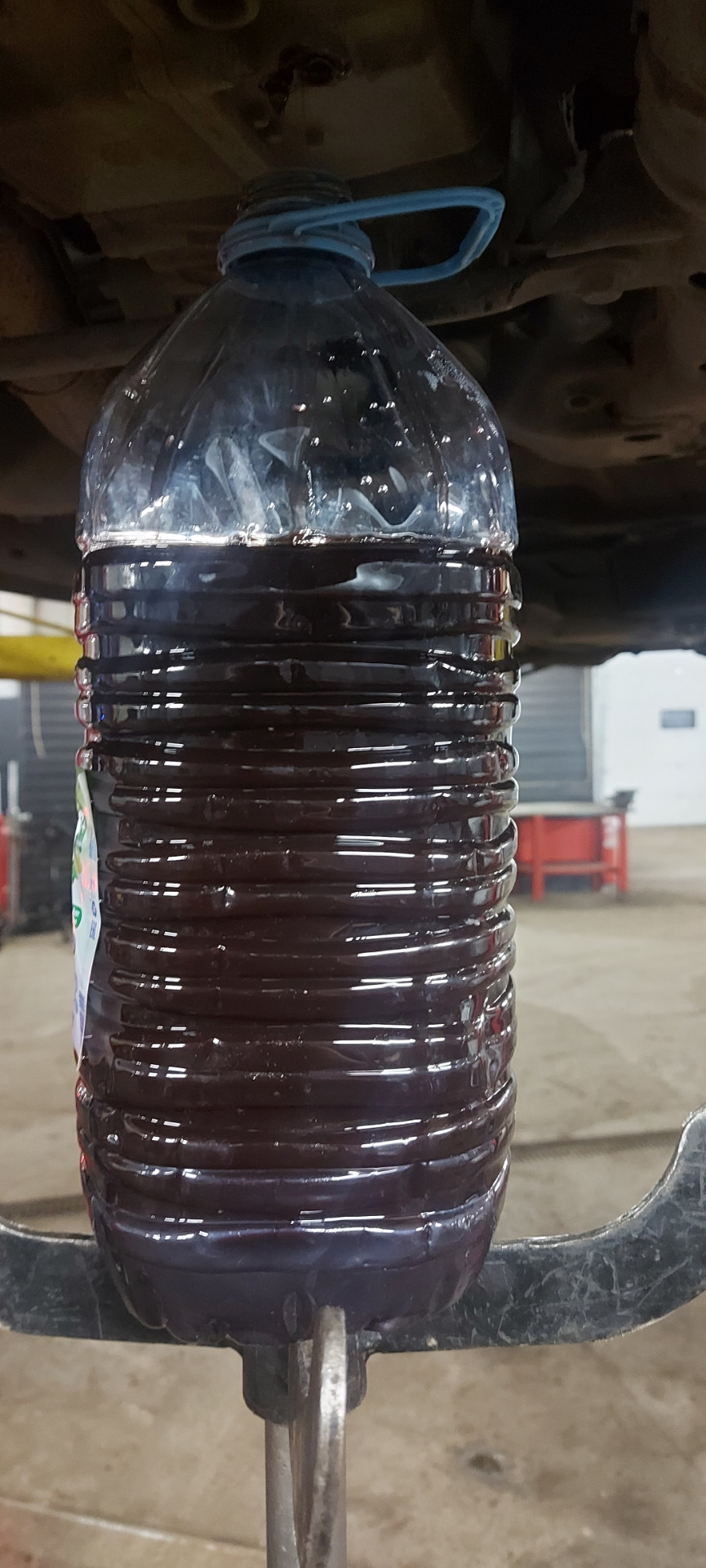

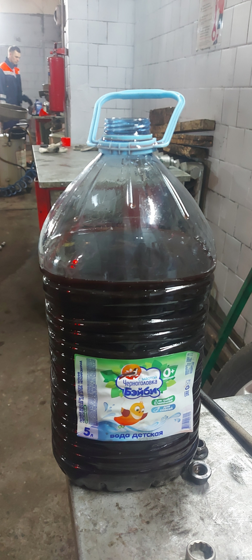

Откручиваем снизу сливную пробочку похожую на болтик, 11 ключиком. И подставляем тару для слива.
В идеале должно выльеться ровно 5 литров масла. В моем случае вылилось чуть меньше.

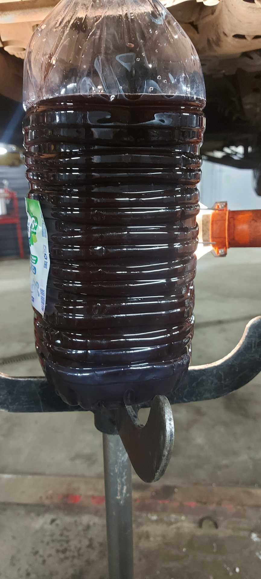

Да качество не фонтан. Вот я сделал еще пару фотографий. Поставил в задней части переноску как прожектор. Посмотреть качество масла на просвет. Но даже свет не смог пробить эту жижу.
Вот еще одна по колличеству. Так как по мне, немного до 5 литров не хватает. По осчущениям грамм 200-300 может даже с хвостиком.

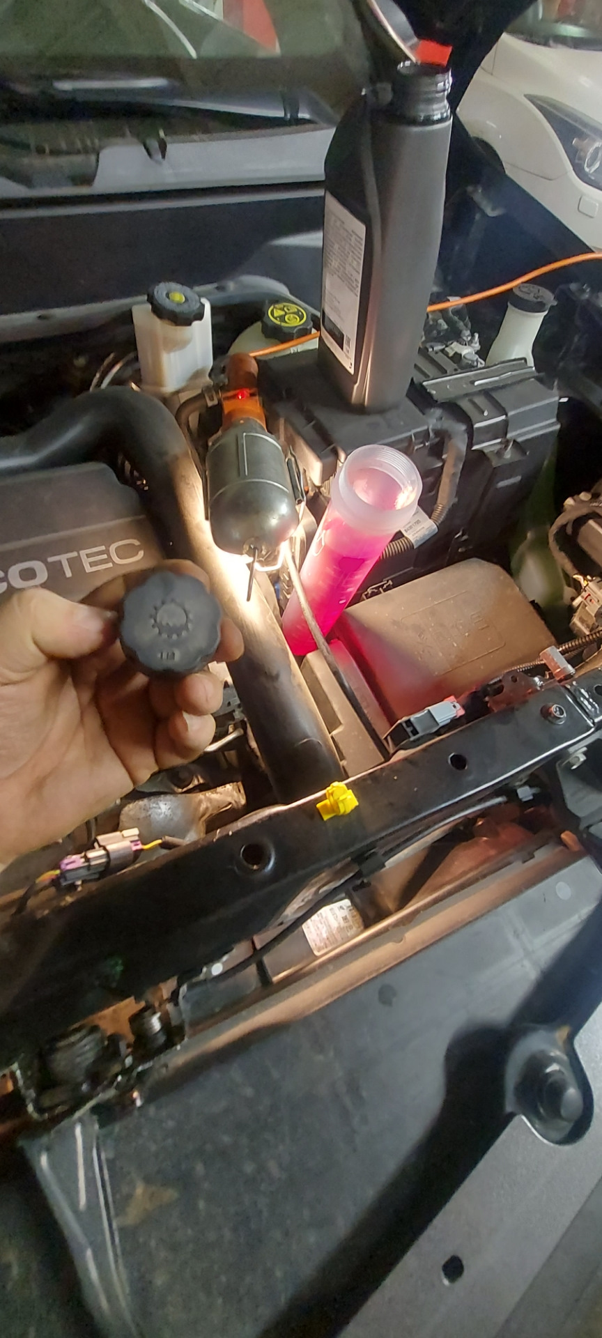

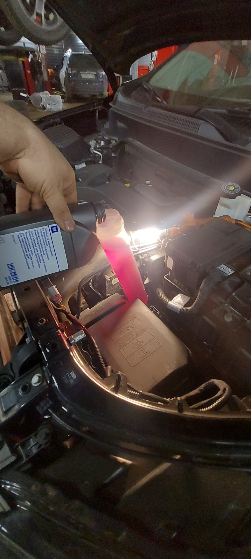

Открываем капот и находим вот такую крышку — сапун. Откручиваем руками. И вставляем воронку с трубочкой, чтоб удлинить, ну и для удобства.
И заливаем 5 литров масла.

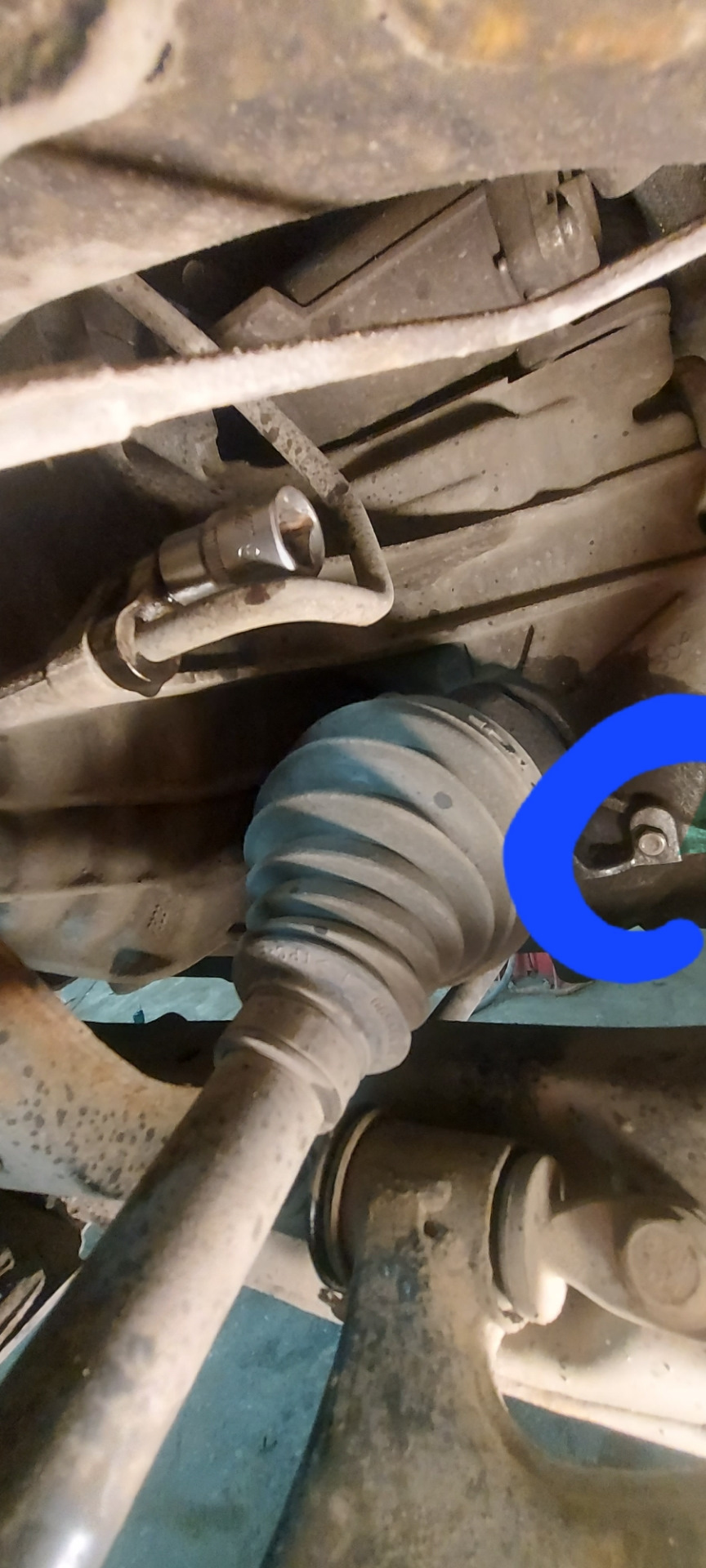

Далее откручиваем левое колесо. По возможности чтоб автомобиль стоял ровно, без перекосов и наклонов. Те кто будет делать на подъёмнике как в моём случае, можно не париться.
Откручиваем гаечку на 13 и снимаем трубку обратки. Над приводом.
Далее нужна помощь ещё одного человечка. Я признаться забыл шланчики с разными деаметрами, для удобства слива. Но выкрутился и так. Одел пустую баклаху 2х литровую, смял немного горловину. Сделал как бы букву Г. Одел на трубку.
Запускаем двигатель и сливаем около литра + — Глушим двигатель. Чтоб не ошибиться в точности объёма. Я взял пустую канистру от масла которую вы ранее залили в Акпп и перелил туда ровно один литр. Затем слил этот литр чернющего масла. Конечно в баклахе осталось какое то колличество масла. И заново наполняем пустую тару из под масла. Условно получилось 1 литр и 300 грамм. Значить сверху нового заливпем столько же. 1 литр 300 грамм. И так продолжаем пока в баклаху не пойдёт уже чистое, светлое масло. У меня на 10 литре пошло светленькое.
ВАЖНО. Осторожно на трубочке которую открутили есть маленькое уплотнительное колечко не потеряйте его.

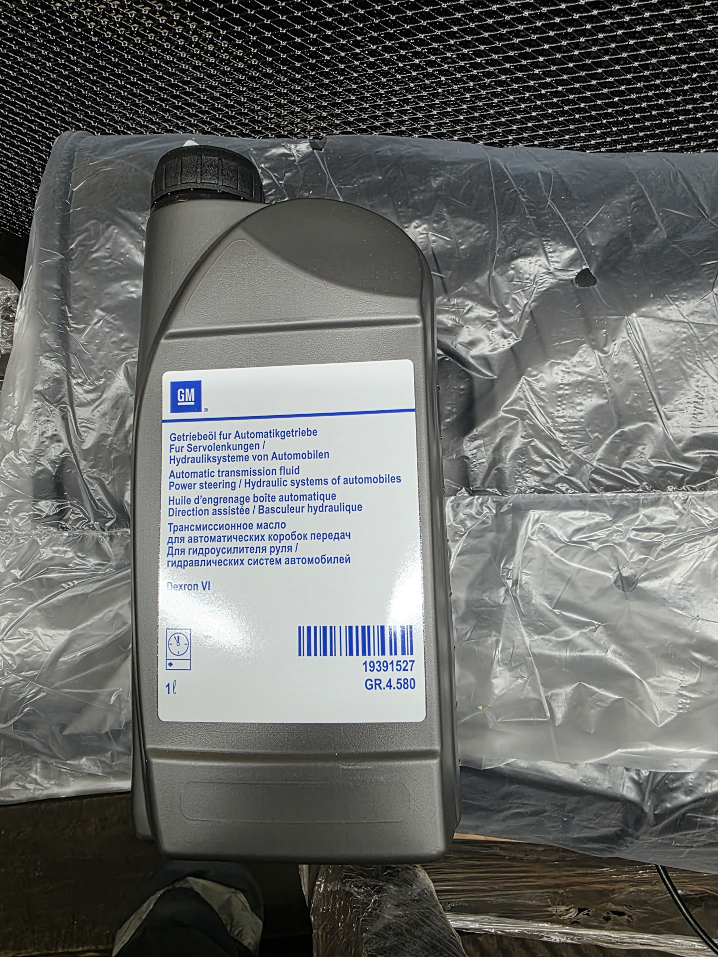

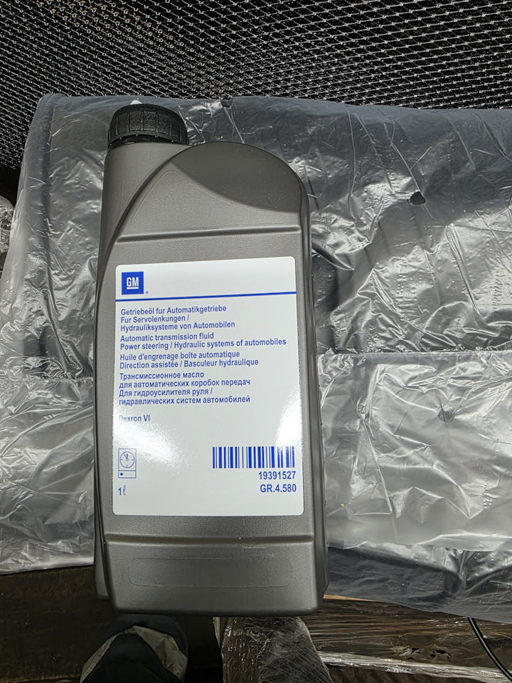

Здравствуйте, данное масло, которое вы меняли — 19391527 подойдёт для эквинокс 2020 года, передний привод?
И подходит оно для холодного климата, а то у меня плохо переключаются передачи на холодную, (P-R-D)
Это уневерсальное масло для АКПП, не имеющее привязки к климату. Это первое.
А вот где вы его купите это большой вопрос? Пали пруд пруди.

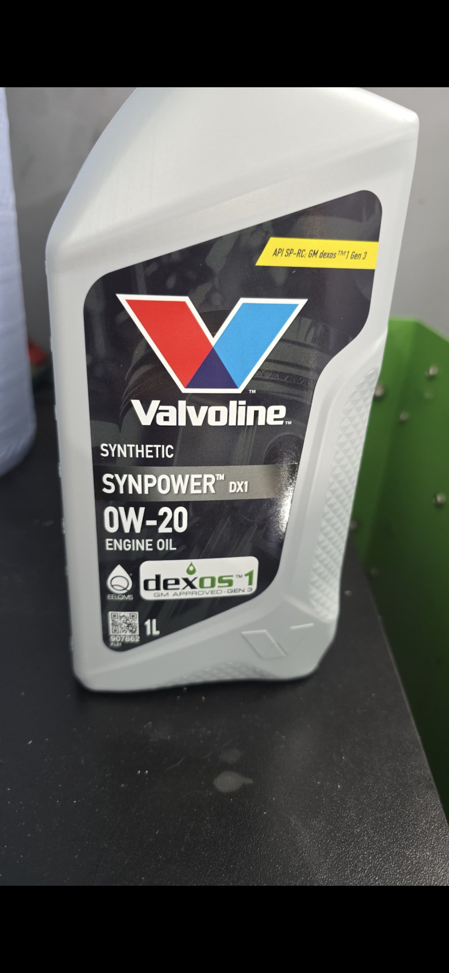

Что в двигатель налили?
Двигатель правильное залил
Ну хоть в движок с нашим допуском залили. 👍 Тут ошибок нет!

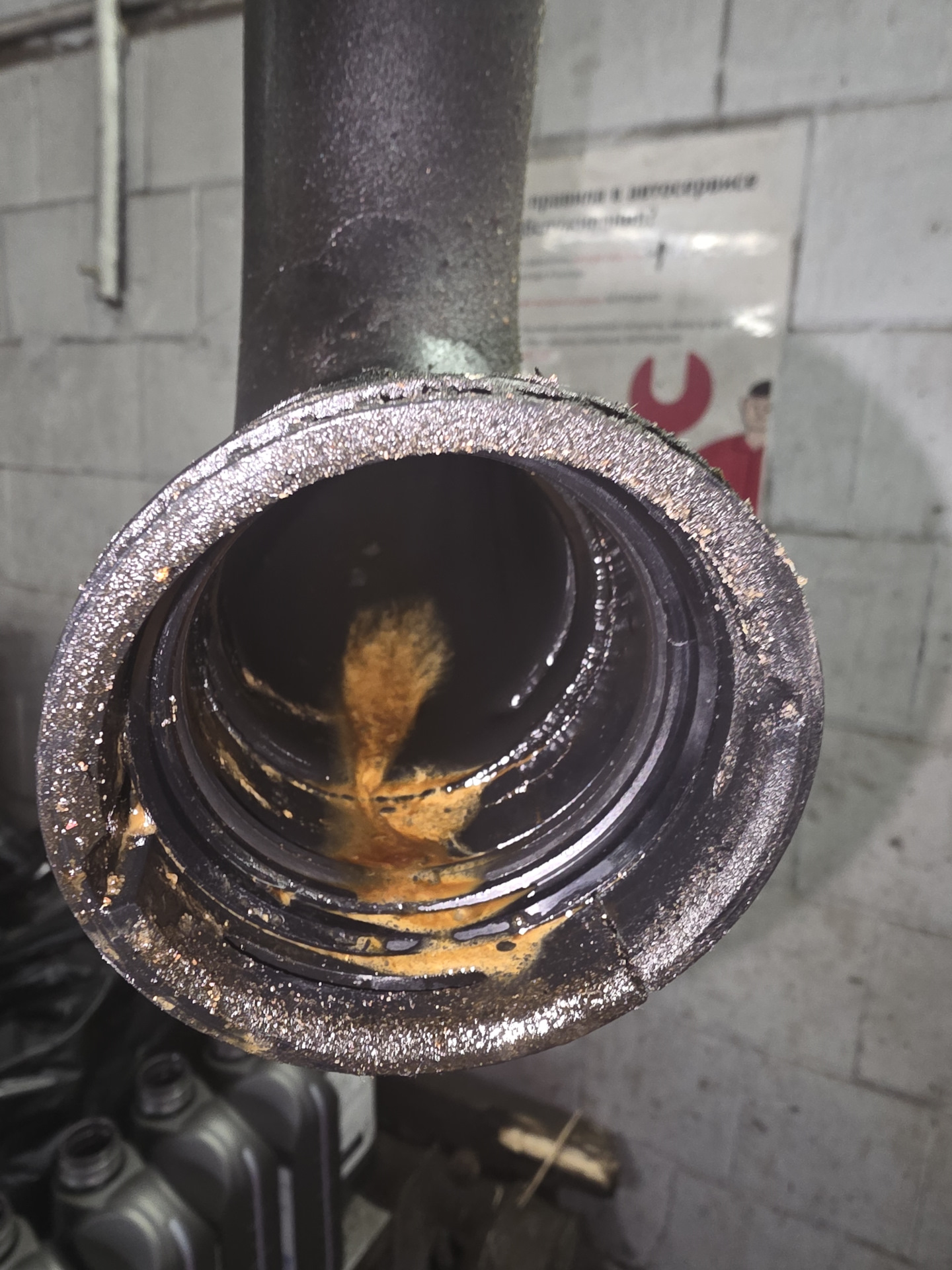

Была девушка заливала не то масло в движок. Какого то блогера слушила. Вот результат. Эмульсия в инрекуллере. Неровная работа двигателя. Теперь предстоит спасать мотор. И все вычещать и вымывать.
А что с АКПП будет с маслом которое не предназначено без допуска, не могу знать.
Кстати, масло, которое я залил, недешево стоит — 2000 ₽ за литр.
Так и орига столько стоит. 😁
Так я и не переживал, что мне не допуск продадут.
Ваш наш допуск это ДЕКСТРОН 6.
Он есть у любого производителя масел, ну должен быть. Только я считаю, что нет ничего лучше ориги, во всяком случае в АКПП. Но повторюсь нашей, отечественной. На это есть свои мысли. Просто не кричу сильно. 🤫
gyrzik
Если не поменять какие будут последствия?
Интеркулоер забит этим дерьмом. Если что на половину.

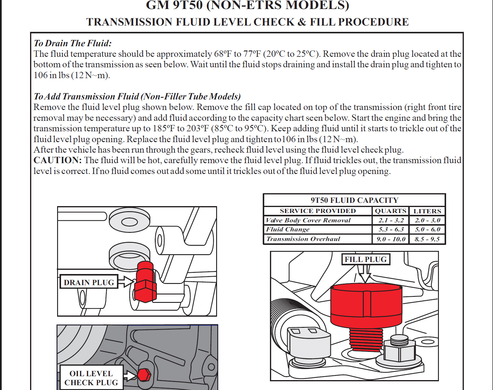

инструкция от 9Т50. 9ступка эквиноксовская, слилось ровно 5,5 литра, залил столько же. поездил недельку был звук всаса воздуха как бы на оборотах до 2000, долил 250 мл масла и звук ушел.
ПРОВЕРКА УРОВНЯ ТРАНСМИССИОННОЙ ЖИДКОСТИ И ЗАЛИВКА
Чтобы слить жидкость:
Температура жидкости должна составлять приблизительно от 68°F до 77°F (от 20°C до 25°C). Снимите сливную пробку, расположенную на
нижнюю часть коробки передач, как показано ниже. Подождите, пока жидкость перестанет вытекать, установите сливную пробку и затяните ее до упора.
106 фунтов (12 Н·м).
Добавление трансмиссионной жидкости (модели без заливной горловины)
Снимите пробку уровня жидкости, показанную ниже. Снимите крышку заливной горловины, расположенную в верхней части коробки передач (правое переднее колесо).
может потребоваться удаление) и долейте жидкость в соответствии с таблицей емкости, приведенной ниже. Запустите двигатель и доведите
температура передачи от 185°F до 203°F (от 85°C до 95°C). Продолжайте добавлять жидкость, пока она не начнет вытекать из
Отверстие пробки уровня жидкости. Установите на место пробку уровня жидкости и затяните ее моментом 106 фунтов (12 Н·м).
После того, как автомобиль прогонит передачи, еще раз проверьте уровень жидкости с помощью пробки для проверки уровня жидкости.
ВНИМАНИЕ: Жидкость будет горячей, осторожно снимите пробку уровня жидкости. Если жидкость вытекает, трансмиссионная жидкость
уровень правильный. Если жидкость не вытекает, доливайте ее до тех пор, пока она не начнет вытекать из отверстия пробки уровня жидкости.
