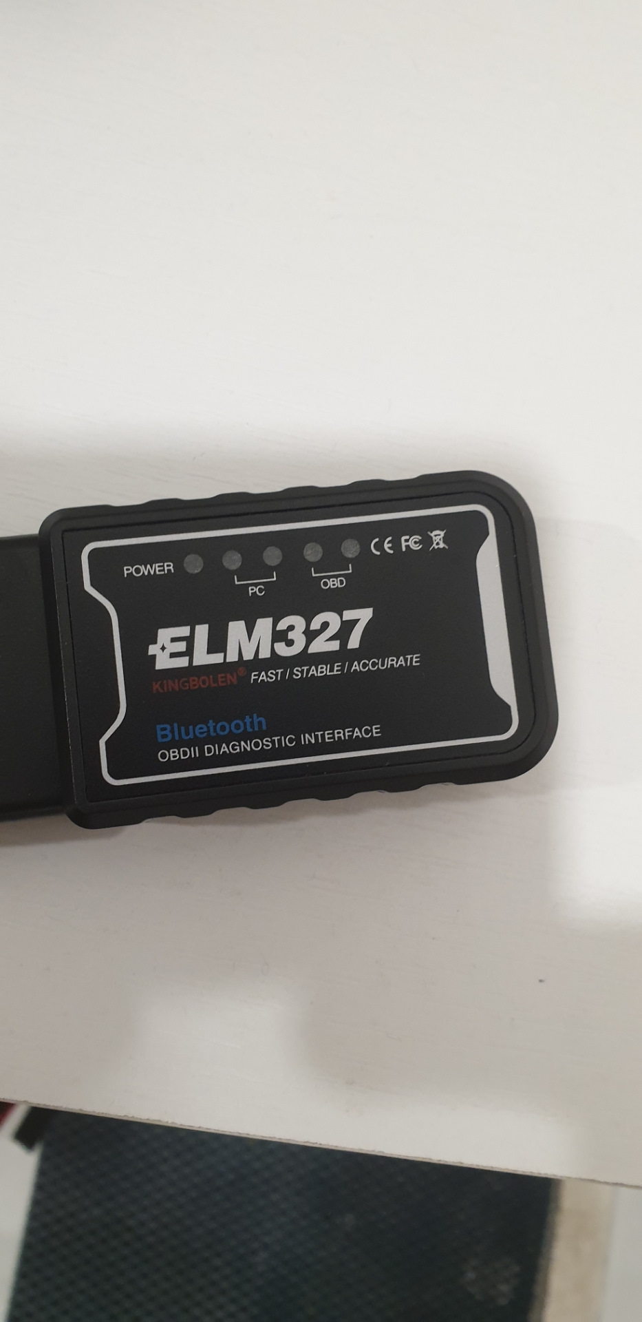

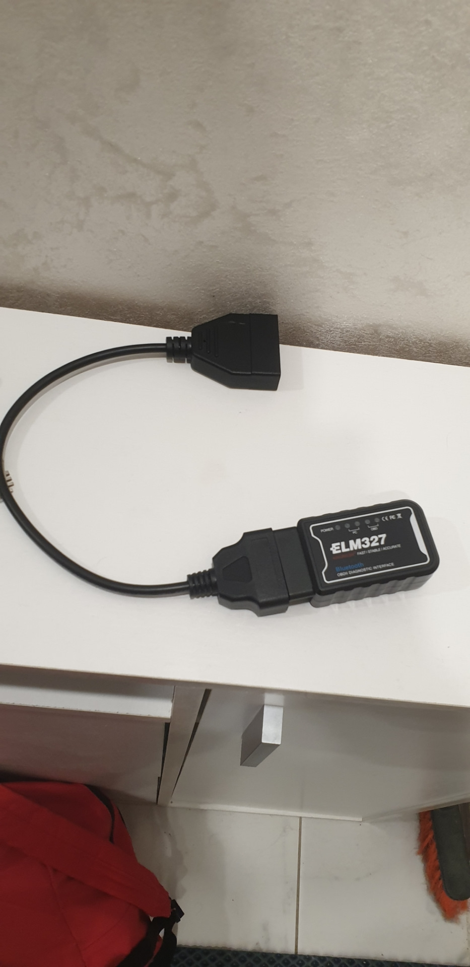

Заказал с озона переходник на OBDII, елм у меня был. После того как пришёл переходник решил проверить ошибки.
Попытка #1 не дала успеха, т.к. елм у меня был с версией 2.1, а нужно было 1.5. Дозаказал елмку с версией 1.5.

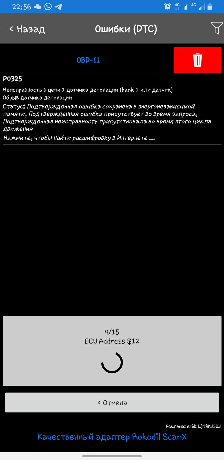

При попытке #2 всё получилось. Диагностика выдала ошибку по датчику детонации(опять). Надо будет проверить, при прошлой диагностике у механика проверили датчик на работоспособность, всё работало. Видимо надо проверить проводку. Если у кого есть предложения и мысли по этому поводу, добро пожаловать в комментарии.

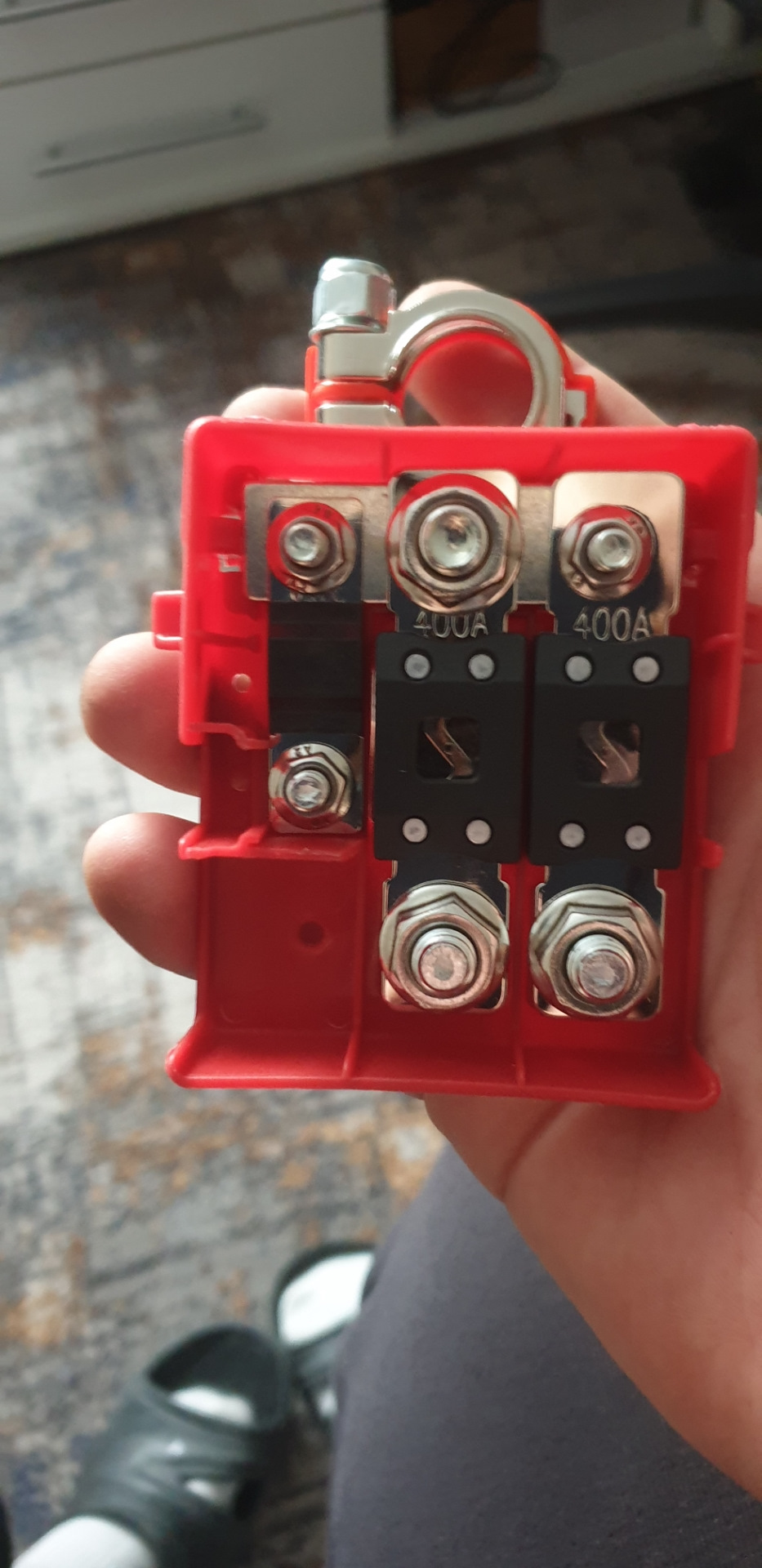

Разбавлю новость обновками. Вчера сходил на ПВЗ. Забрал масло и пришла наконец-то плюсовая клемма.

Покупал авто с этой ошибкой. Заменил ДД, полтора года все ок. Где то месяц назад выскочила ошибка, поменял ДД, но ошибка периодически появляется, сейчас где-то 700км без неё.

Здравствуйте, скажите пожалуйста, а что elm 327 не подходит в разъём напрямую в 2110 2007 года выпуска? Нужно обязательно кабель покупать?
Добрый день. У меня на машине 2004 г.в. разъём OBDI, как обстоят дела на машинах 2007 года не знаю, надо смотреть
А визуально их можно отличить?
Да, легко
У меня как то тоже ошибку дд выдавал, посмотрел а дд хоть и затянут гайкой но всё равно люфтил. Снял его, натянул на шпильку кусочек термоусадки, нагрел, поставил дд обратно, затянул. Люфт пропал, ошибку сбросил и больше он меня не тревожит. Пробег 250к, из них 100к я накатал. Дд врятли кто то менял
Гляну, когда время появится свободное
Проверь фишку на предмет обрыва провода, бывает что под резинкой защитной обрывает один из проводов. Если надумал покупать новый датчик, бери с собой мультиметр и проверяй на месте, как проверить датчик есть инфа в инете. Потому что 70% продаваемых датчиков пустышки

По датчику детонации — хорошо очистить посадочное место под ним, болт по возможности заменить на шпильку, сам датчик заменить, деталь копеечная…
А сколько они ходят вообще? 70к км у меня прошёл на данный момент, а может и больше в зависимости от того когда его менял прошлый владелец.
Хз…но судя по кол-ву статей — недолго…
SL8R
ДД(датчик детонации) -это по сути микрофон ) там ломаться нечему. У меня 300к почти, стоит родной.
Slauk
Деталь копеечная, но кто сейчас поручится за качество новых запчастей? Знаете же как бывает — меняют на новую, новая отхаживает полгода и дохнет. В результате ставят старую и ездят. Только сегодня читал такое про натяжной ролик. Что перебрали, смазали и поставили старый, потому что новый и полгода не проходил… )
А вообще перед тем как менять нужно убедиться что он точно сдох. Я так думаю.
Да суть как раз таки в том, что он вроде работает, значения в норме показывает
Тогда я бы проверил разъём и проводку от него до мозгов. Не может же он то работать, то не работать. Хотя, кто его знает…
На днях попробую очистителем контактов обработать разъем и посмотреть проводку
Если не ошибаюсь, там разъём же герметичный идёт? Т.е. он вообще должен быть в идеале. Гляньте не переломился ли какой проводок на выходе из разъёма…
