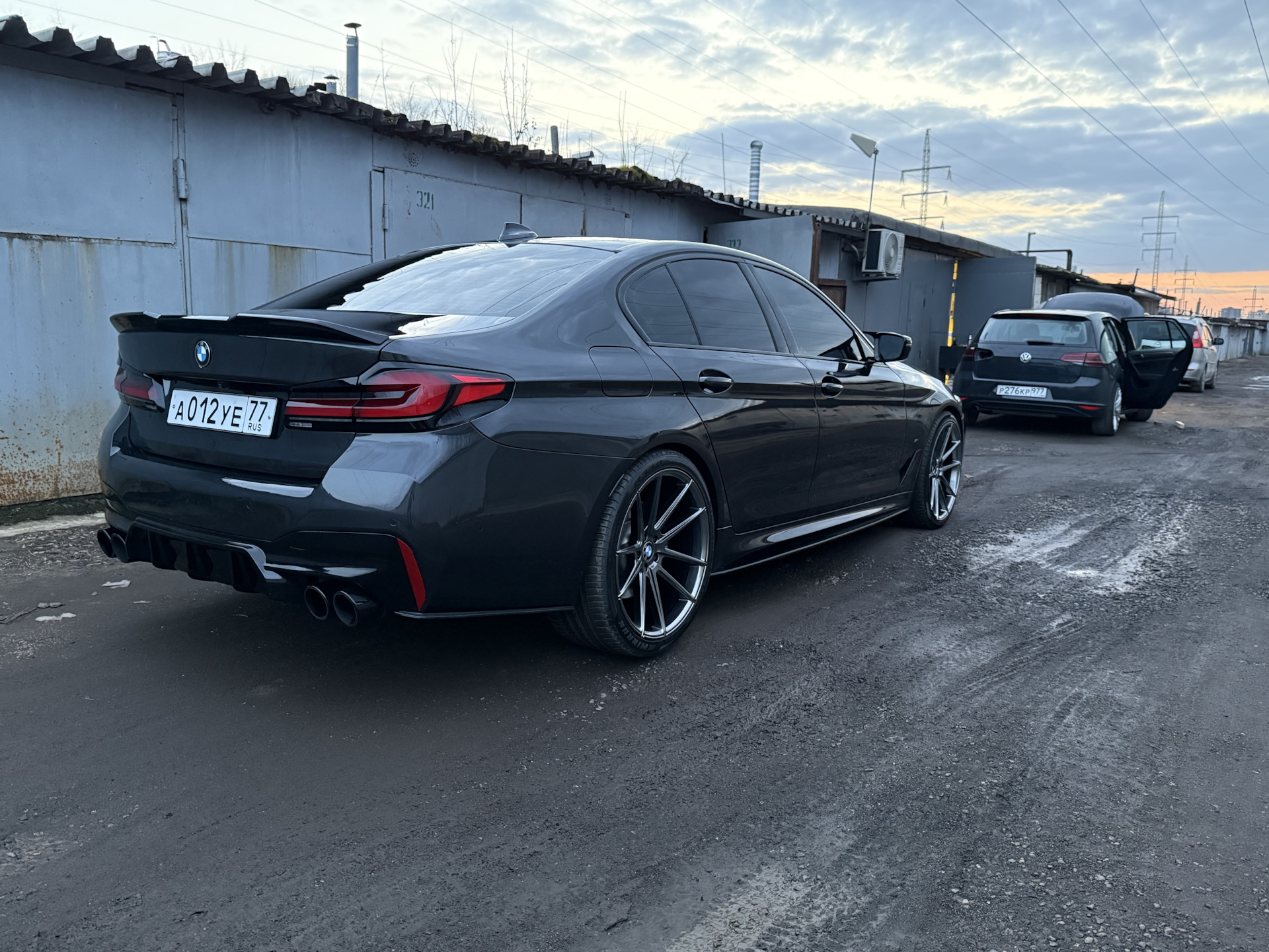

Ну что, настал момент, вчера наконец-то приехали диски с порошковой покраски, не долго думая, цепанули резину, и стартанули обувать . Проблем в принципе не возникло, разве что мое удивление — резина одевается на эти диски с обратной стороны🫢. Плохой шиномонтаж преследует меня всю автожизнь, в какие бы я крутые места не ездил, везде почему то умудряются накосячить… Но не в этот раз .
И так, начнем.
Диски я выбирал 2 года, никакие комплекты из наличия мне не нравились, но и ждать я не был готов ( такой я человек, нужно тут и сразу ). Но в один из дней, нашел рисунок и размер мне по нраву. 20 диаметром никого не удивишь на g30, но вот 21-й, звучит и выглядит уже интересней. Поехал, примерил, расстроился… Диск не встал на переднюю ось ( цеплял за суппорт) . Вымерять, расчитывать мне конечно же никто не дал, да и с проставками ездить не особо хотелось. Вообщем, уехал домой. Очень сильно рисунок запал в душу, через 2 дня психанул и заказал данный комплект дисков у официального представителя в Москве. Ребята максимально круто и быстро оформили, еще и со скидкой. Диски у меня, пошла примерка. По итогу, проставка нужна была всего 5 мм, и только на перед. Радуюсь, везу диски на покраску. Пока диски красят, выбираю проставки, датчики, болты, резину.
Спустя 4 дня все у меня на руках, готовое к установке!
Хочу выразить огромную благодарность всем, кто писал комментарии, рассказывал свой опыт, делился советами. В выборе размера резины, в выборе цвета дисков, в объяснении разницы занижения ( прошлые 3 поста ) всем спасибо🙏🏻
Диски Radical Evo-3 r21
Перед 9 j et 28 цо 66.56
Зад 10.5 j et 43 цо 66.56
Резина ( пока китай ) winran r330
Перед 255/35 r21
Зад 285/30 r21
Цвет дисков темный алюмохром ( Dark Chrome )

Эх… Мне кажетс, даже уверен, с размером передней шины промах, надо было 245 брать
При такой ширине диска был бы крайне большой домик. Мне это не по нраву .
Ну тогда зад надо 295й,
Во-первых, судя по фоткам, сзади домик как раз больше, т е. для ширины 10.5 уж лучше 295ую
А во-вторых, и это более важный момент, у вас же полный привод, а сейчас заднее колесо прилично меньше в диаметре, относительно переднего, раздатка вам явно спасибо не скажет
Поэтому и пишу, что или 245/35 и 285/30 или 255/35 и 295/30, это то что все же максимально одинаково во внешнем диаметре и не убьёт раздатку
Ну в калькуляторе допуск был нормальный, поэтому и взял такой комплект, но скорее всего поменяю)

Так и сделаю, поменяю комплект )

последнее фото (задняя ось) вызывает ощущение маловатости покрышек для этих дисков — кромка диска выходит за покрышку, нет ?
Все верно, чуть домик. Думаю поставить в будущем чуть по шире
