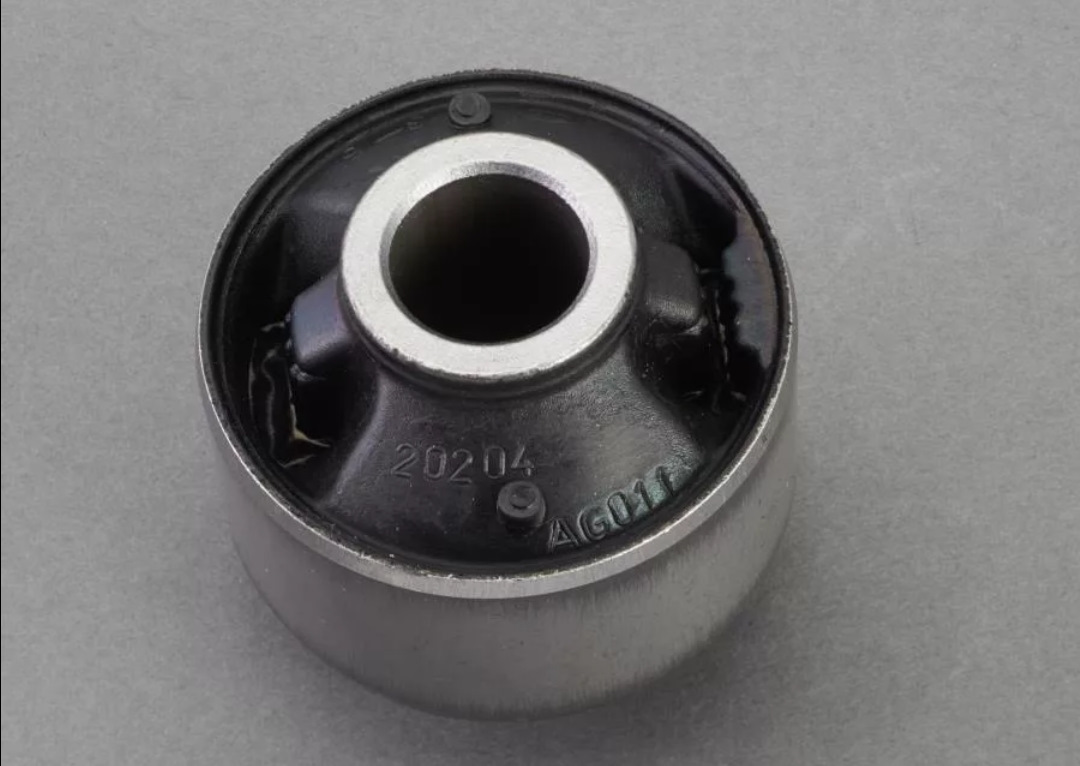

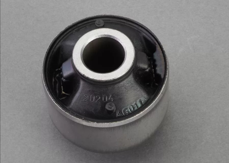

Намечается замена сайлентблоков переднего рычага 20204AG011. Вопрос — есть ли у них верх и низ, или пофиг? Где-то видел информацию, что надо ставить точками краски вверх, но возможно, не конкретно про этот сайлентблок.В сервис-мануале написано только, что надо его правильно сориентировать относительно шаровой опоры, про верх/низ ни слова

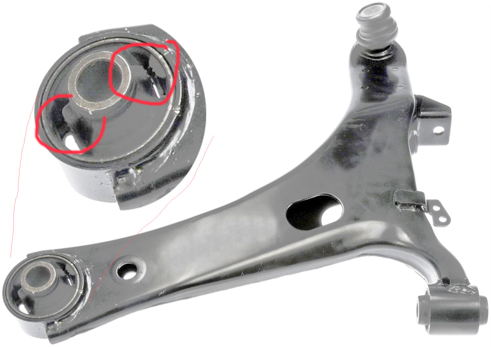

UPD: Судя по фото нового рычага, все так, как мне и написали в комментариях, что квадратный выступ ставится вверх и внутрь машины.Соски отливки вниз)

сосками отливки вниз, легко запомнить)) они у Вас на первом фото)
Длинная сторона внутренней втулки это есть верх салентблока

Есть один выступ квадратный, он ставится вверх и внутрь машины.
Спасибо, теперь понятно

Посмотрите у меня в бж, там есть как не надо ставить с фотографиям
