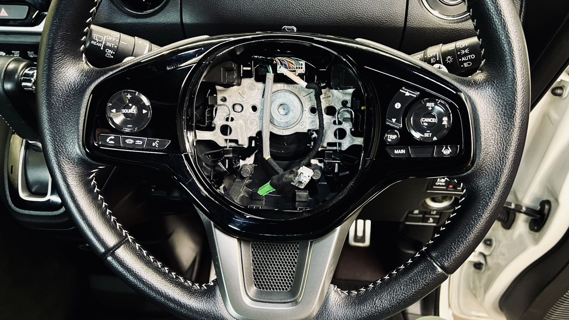

Следующим этапом переделки салона в STYLE+ BLACK была небольшая доработка руля. Серая декоративная накладка была в комплекте вместе со всеми остальными серыми панелями, а остальное было куплено во Владивостоке вместе с рулём в сборе. Далее по порядку.
Чтобы снять водительскую подушку безопастности с руля нужно:
1. Отключить от аккумулятора минусовую клемму.
2. Подождать минут 10-15.
3. По бокам руля есть отверстия, через них добираемся до защелок внутри руля. Вставляем туда что-то подходящее по диаметру, я использовал шестигранные ключи, отвертками не удалось поддеть.
4. Отщелкиваем подушку безопасности, главное резко не тянуть, чтобы не оторвать шлейф.
5. Отключаем клеммы от подушки безопасности.
Первое отличие — окантовочная рамка чёрного цвета, а не бордово-коричневого. Эта опция доступна только на рестайлинговых моделях. Рамка держится только на защёлках, снимается с усилием.
Второе отличие — блок кнопок на руле справа. Отличие совсем незаметное: кнопка Main находится слева, а не в середине.
Третье отличие — серая декоративная панелька. Это опция чисто комплектации STYLE+ BLACK, в остальных случаях идут серые, чёрные и бордовые вставки. Цвет такой в каталогах не числится, перекрасить на глаз без образчика не получится.
Собираю всё в обратной последовательности.
Пять минут и всё готово.
