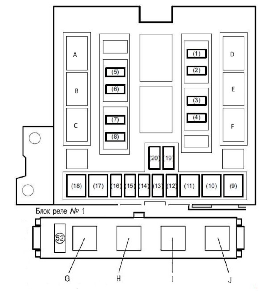

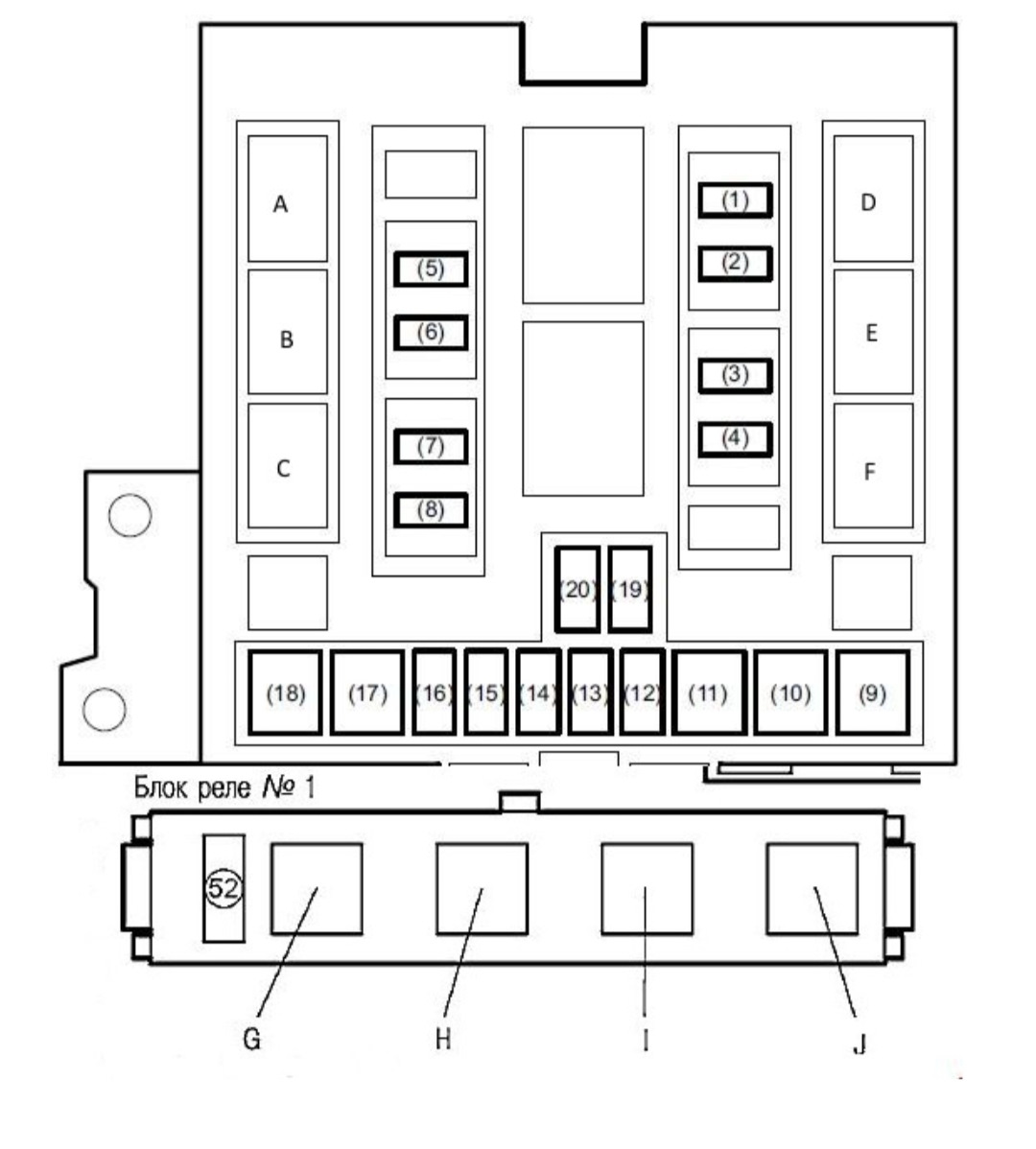

Приветствую владельцев СГВ! Настали теплые денёчки, вспомнив про свой адаптер ЕЛМ решил его подключить. Температура ОЖ начала ползти в верх и остановилась на 92-х градусах, при движении. Добравшись до дома выключать двигатель не стал, а решил помониторить температуру, которая через несколько минут полезла вверх и достигла 100 градусов, подняв капот увидел что вентиляторы молчат, нижний патрубок горячий (термостат открыт), вентиляторы всё же сработали на 102 градуса причем сразу два, при этом температура опустилась до своих 92 градусов, здесь вроде бы нет нечего критичного, но 92 по-моему тоже многовато для получасовой езды по городу без пробок. В связи с этим у меня вопросы на которые не смог найти точные ответы: в какой последовательности и при каких температурах должны включаться и отключаться вентиляторы и какое реле на картинке отвечает за работу первого и второго, а может и третьего режимов вентилятора на 2,4?

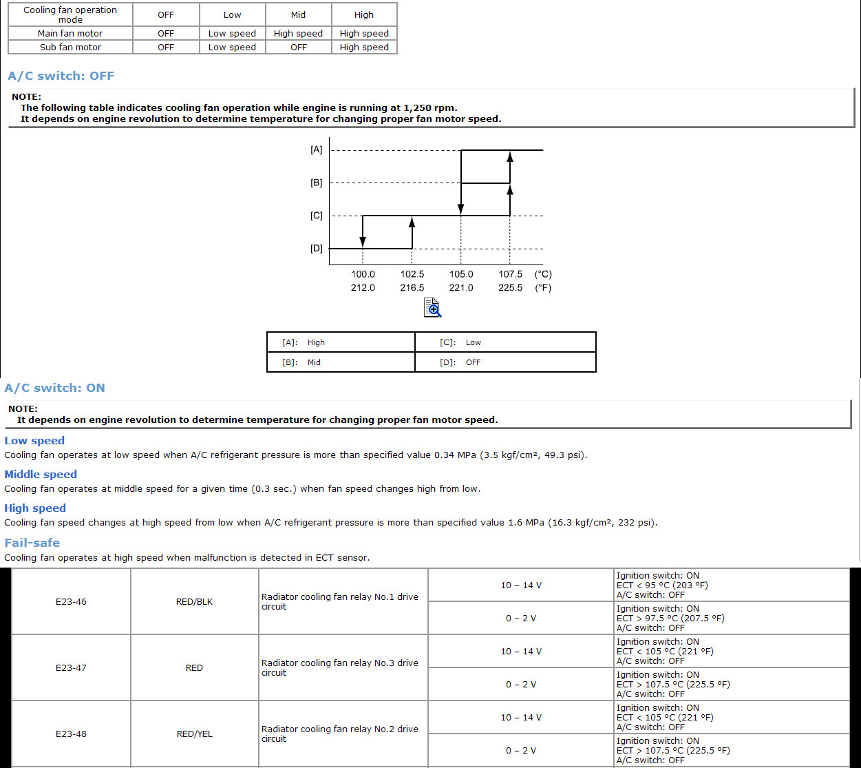

Где скрины? Как обороты могут повлиять на включение вентиляторов? На скорость охлаждения повышение оборотов повлияют.

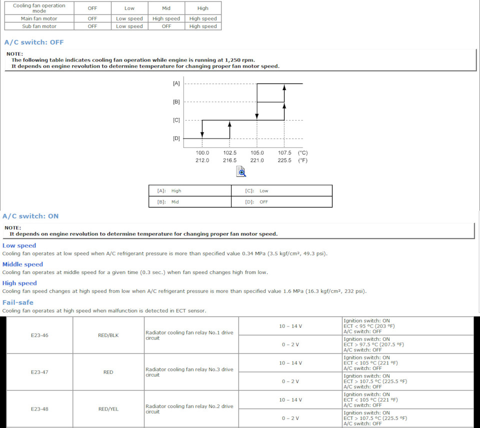

Первый скрин выше. Что значит как? А в чем проблема то? ЭБУ решает когда использовать один из 3-х режимов вентиляторов, в зависимости от оборотов.
ЭБУ решает когда включать вентиляторы — не спорю, а информацию ЭБУ берет где, от датчика температуры ож, причем тут обороты. Может я не прав?
Не прав. ЭБУ решает в том числе на основании оборотов двигателя, это черным по белому в том скрине и написано. И приведена таблица для случая в 1250 об/мин.

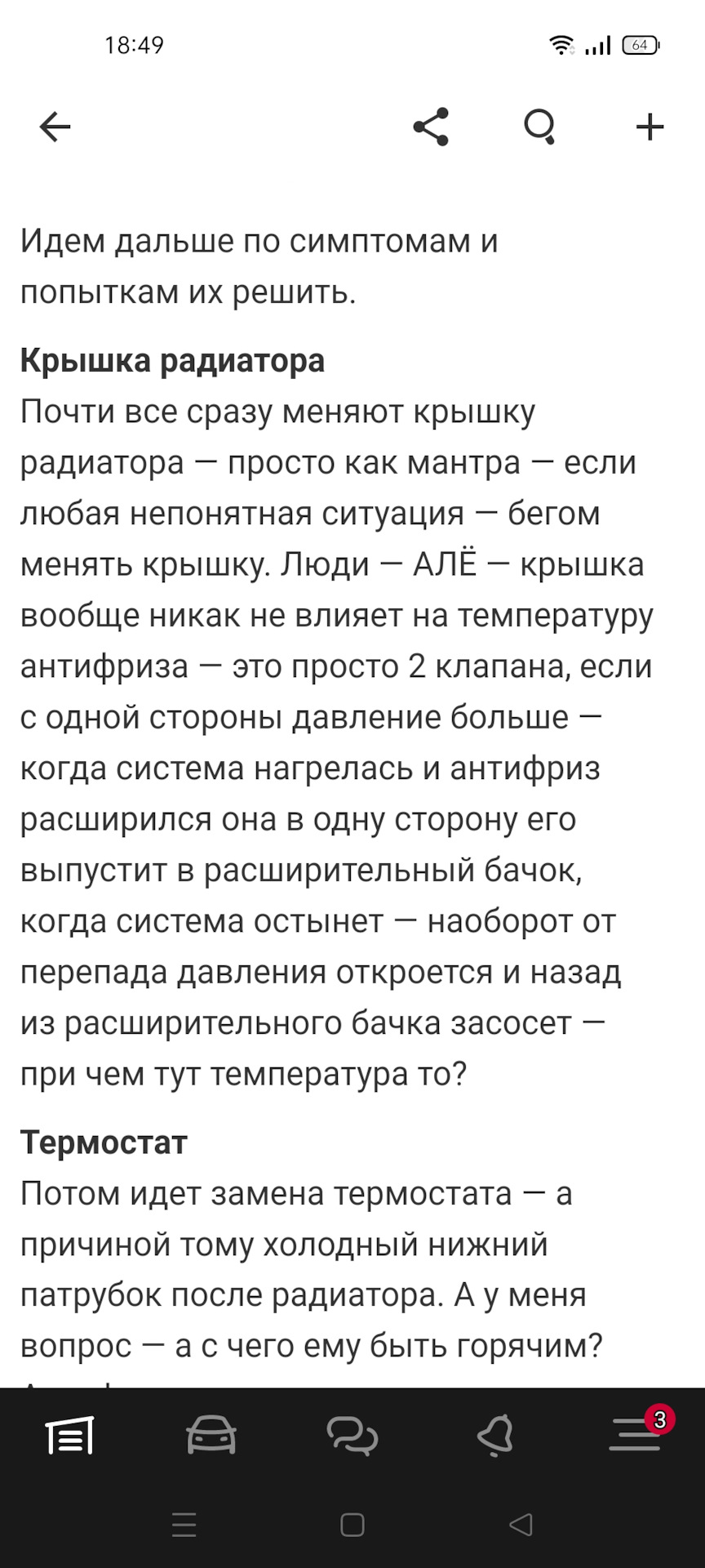

Крышка не влияет на температуру бред?
Ну и? Очередное твое откровение?
Ну вы пишите что крышка не влияет на температуру охлаждающей жидкости, это же не так. Вы забыли про физику.
Это ты про нее забыл.

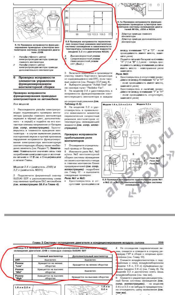

Возможно вы правы, я после замены радиатора на СГВ2.4 визуально проверял момент включения вентиляторов на эстакаде с контролем температуры через ЕЛМ. На 102 градусах включились оба вентилятора в медленном режиме и крутились до достижения 100 градусов при этом машина работала на холостых оборотах. При движении по городским пробкам с разной скоростью ЕЛМ также показывал срабатывание вентиляторов при достижении 102 градусов (других температур достичь не случилось). Но при этом книга по ремонту содержит график срабатывания вентиляторов в зависимости от температуры для двигателя 3.2 литра, а для двигателя 2.4 нет :
В книжке же все написано
Попробую перевести, спасибо.

Три рэлюхи и каждая отвечает за свои режимы работы, есть мысль что между температурой 93 и 103 должен быть еще режим обдува, для уточнения и создал этот пост. Сниму просто все по очереди и прозвоню.
100% между 93 и 103 никаких включений вентилятора програмно в 2.4 не зашито(штатно). Первое включение тока выше 102.

поверь-всё штатно)) 92,93,94 градуса его рабочая темпа при движении. У меня вентиль включается со 102гр на 1 скорость, 104-106 вторая скорость или высокая[на сканере] не помню уже.но! Шумят они сразу дико и это при 104-106. При такой темпе можно конечно напрячься т.к. была она только при проблемах с охлаждением на прошлом двс! Хотя с другой стороны в пробке в жару 2 скорость вентилятора это норма.но не в такую погоду как щас
Прошлым летом доходила в жару до 105 на подъемах когда ездил на море. Режимы работы вентилятора мне нужны, там если не ошибаюсь сначала включается один, за тем второй, но вот при каких температурах вопрос. Думаю что одна из релюх не отрабатывает.
На 102х включаются 2 вентиля на низкой скорости.их прям не слышно. И на проге показывает speed low .со 104 и выше начинают выть на большей скорости и слышно уже их не открывая капот. Но не могу сказать есть ли промежуточная потому что на 106 точно тоже высокая
