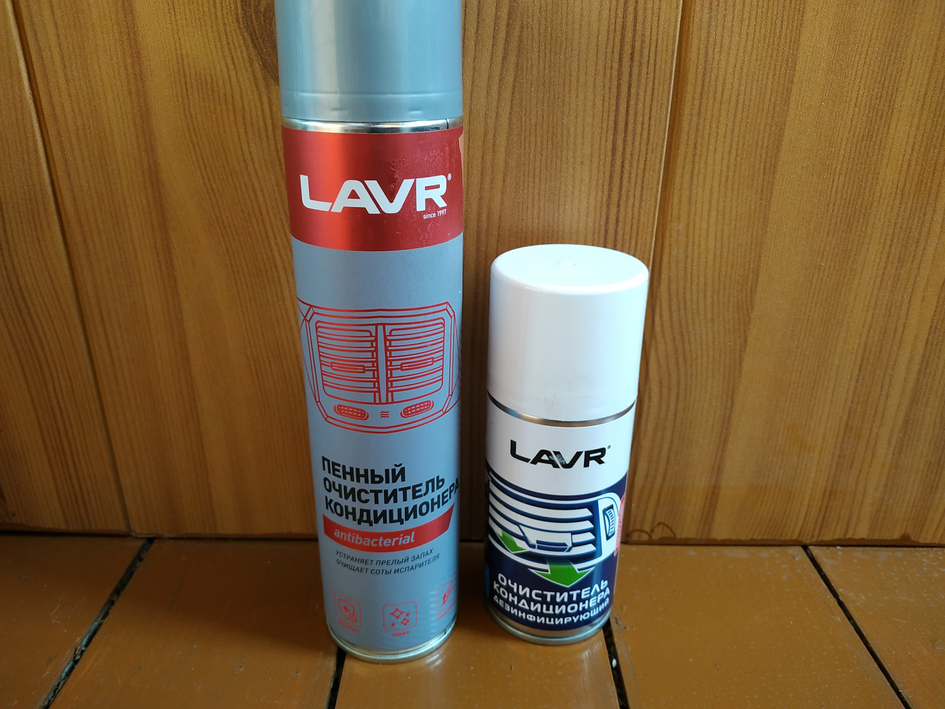

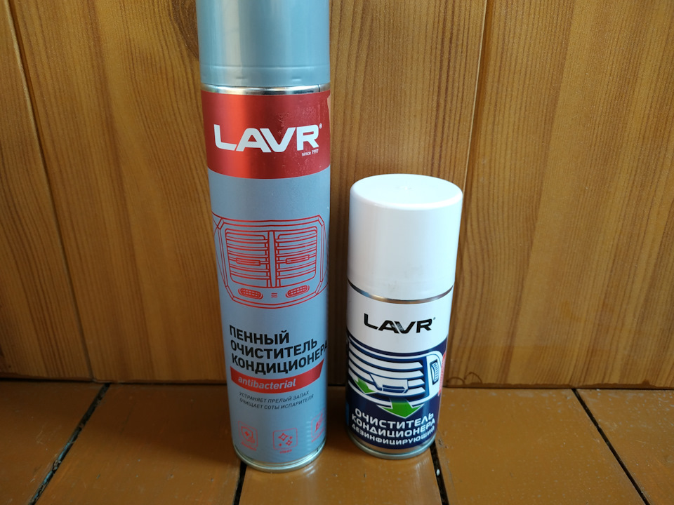

На очереди смена салонного фильтра, угольники куплены. Вот думаю надо бы еще чтото типа шашки либо пенного очистителя прикупить что посоветуете?
Комментарии 1
Я в комплексе делал, сначала пенный очиститель прогнал, он как бы непосредственно чистит воздуховоды и кака вся сливается в дренажную трубку, а потом воздушным дезинфектором, протунял все воздуховоды на макс.скорости. Вот такие: Пенный антибактериальный очиститель кондиционера Lavr LN1750, 400 мл. Дезинфицирующий очиститель кондиционера Lavr LN1461, 210 мл. Эффект супер, делал 2 года назад, до сих пор нет плохого запаха.
