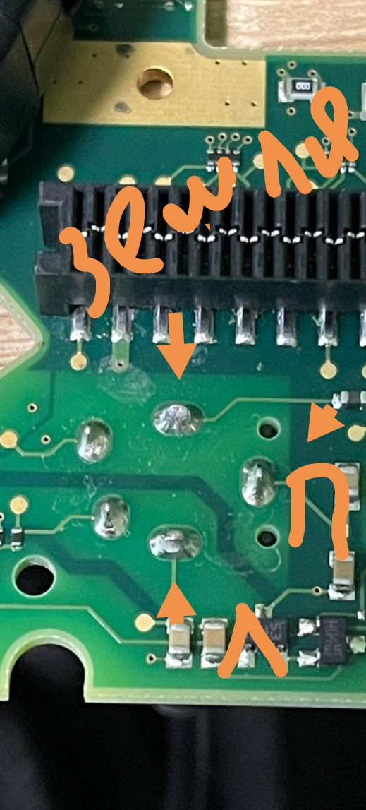

Теперь про внедрение Bluetooth адаптера:
По классическому варианту как с rcd510 подключить не получится т.к у магнитолы есть свой aux выход на лицевой части.
Сначала я сделал вариант припайки к кабелю аукс и вставлял вторую часть аукса в разъем на лицевой части. Частно сказать колхоз не понравился.
Решил припаять во внутрь магнитолы к самому разьему аукс.
Плюс на модуль брал как обычно с elv
Минус с корпуса.
Чтобы все играло нужно во внутрь разъема аукс вставить болванку jack3,5 чтобы нажались контакты иначе магнитола не узнает что аукс вставлен.
Так вот помех нет и наводок нет! Звук лучше чем с карты памяти хотя на ней все треки в 320kb/s

Подскажи пожалуйста, почему у тебя 4 провода из платы выходят, а на другом фото ты показал 3 контакта, куда припояться надо? И второе, припаяные провода к плате, ты соединил с фишкой от блютуза? Спасибо
У меня земля двойным проводом
И да потом соединял с модулем

Привет, можешь показать куда какие провода припаивать, или распиновку к ауксу. Спасиба
