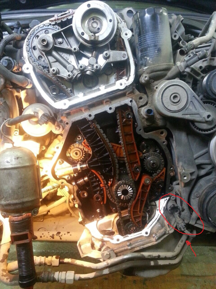

Всем привет!
Нужна срочная помощь!
На дня поменял цепь ГРМ www.drive2.ru/l/6715532/
После замены вылазит ЧЕК и считывается как ошибка:
Ряд цил.1;сдвиг фаз газораспред.в“позднюю”сторону
P0011 00 [237] — задан.знач.не достигнуто
Стоп-кадр:
Статус неисправности: 00000001
Приоритет неисправности: 2
Частота появления ошибки: 1
После первой диагностики (Васей) сохранил результат и стер ошибки.
Через 40 км ошибка вновь появилась, чек горит.
У кого такое было? В чем причины?
В клубе ку5 пока не нашел похожей болячки, а с клуба А4 вот что пишут:
возможные причины:
— неисправный клапан регулировки распредвала 1 ( N205) (есть ли он у меня на ку5 ?)
— механические ГРМ не правильные (несоответствие меток, регулятор фаз, проседает давление масла, не затянута шестерня/шкив)
Однако метки по цепи выставлены верно (там на цепи тож есть метки и промазать невозможно, плюс к этому 5 раз проворачивали проверяли), все затянуто.
Работа двигателя не изменилась, нет провалов, нет посторонних звуков, динамика на прежнем уровне, короче все норм а ошибка присутствует.
Завтра еще поеду к мотористу, по телефону озвучил возможную причину как: неправильно выставили между коленвалом и распредвалом, что-то с датчиками (какими только не понял).
Какие мысли господа? В субботу планирую в отпуск, дорога дальняя, какие могут быть последствия если забить на чек?

Это ошибка фазика. Смотреть перечисленное вами. Как исключение у меня была одна машина с данной ошибкой, по не соответствию положения распредвала и коленвала ошибки не было, на пререскок я не грешил.Однако вскрытие показало перескок на 2,5 звена. www.drive2.ru/b/2350187/
В вашем случае могли сместить шестерню распредвала. Комплексный подход только поможет решить вашу проблему. Часто ко мне обращаются с такими подобными вопросами, отвечаю на них по телефону. Писать широко не имею времени.

очень интересная тема. Александр, если не сложно предположите возможные варианты. 2015 год 1,8 полный привод. 82 тыс. появилась ошибка Р001100. нашли просто в истории. никаких чеков не было. загорелась ошибка круиз контроля пару раз. всё. цепь н7е менялась. мотор не трогали. что может быть? с чего начать7
Начать с замера давления масла. Эту ошибку чаще всего провоцирует не достаточное давление в каналах фазорегулятора. Мозги при старте просто не могут определить начальную точку отсчета по коррекции ФР. Про цепь забудьте, она в вашем случае ни при чем.

спасибо, позновательно и именно в точку, проблема в обломленной сеточке и кусочке ее на шестере
сетка к ошибке не причем, всего скорее перетянули клапан
Клапан перетянуть сложно, ибо он имеет упор по резьбе. А вот износ упорной шейки на опоре РВ может привести к хождению впускного вала вдоль оси, от этого происходит не правильная работа связки датчик холла и клапан фазорегулятора.

Контрактник от рестайла? Если поршневую не меняли, то очень плохо… Маслоотделитель поджирает масло, сразу все начинают с него… По поводу кронштейна твоя машина попадает под акцию 15d6 вроде бы, их меняли у дилера. У меня не поменяли, она и гуляла по системе смазки… Перебрали все что только можно в итоге хотели снимать мотор а оказался маслоотделитель… У тебя я думаю косяк по установке цепи… Клапан на кронштейне надо зажимать с опрелеленным усилием, видел тоже проблемы бывают изза этого… Лучше конечно к специалистам, я так по форумам не нашел тоже ответов на свои вопросы

Его закручивать надо строго 35 кг спец ключом.
35Н.м или 3.5кг
