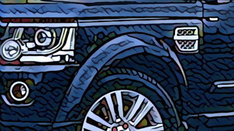

Запчасти на фото: BJ3214D618AC
Есть такая такая проблема — не работают стеклоподъемники с водительской двери, память сидения и сама регулировка сидения водителя, регулировка зеркал и, почему то часы.

Предохранитель целый.
Сегодня сняли обшивку, перепроверили разъемы, все без изменений. Если не этот блок, то придется сдаваться электрику, может в жгутах что то.
Комментарии 6
Ломают фишку от кузова к двери и туда попадает влага и нет контакта. посмотрите там.
разъем дверь — стойка ? я посмотрел, но поверхностно, конечно, гофра от стойки уходит в дверь, самого разьема не видно, нужно глубоко лезть… разьем скорее всего в полости двери. там резиновый проходной элемент, на щите двери, от обшивок, в недра, я его не стал сдергивать…
да это место, фишка от двери к фишке кузова, у нее крепеж часто ломают при снятие двери
Дверь не снимали, поэтому я и не подумал про это, банальная шумоизоляция была.
