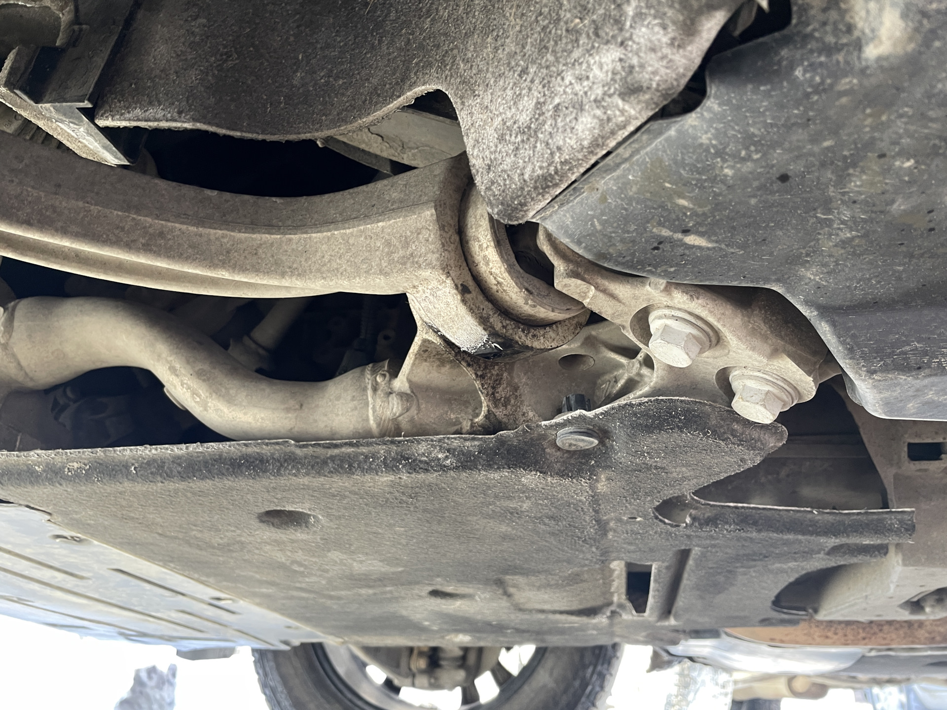

Ещё в феврале обнаружил какие то небольшие капли под машиной, подумал что вытекает тормозная жидкость. Поехал в сервис, сказали вытекает масло из левого гидравлического сайлентблока + на прямых рычагах тоже бы пора поменять. Да и на рельсах в машине всё бахало как на телеге.
Запчасти:
Lemforder 27126 01 сайлентблок переднего нижнего поперечного рычага передней подвески, внешний (2 шутки)
Lemforder 35381 01 сайлентблок переднего нижнего поперечного рычага, внутренний (2 шутки)
Lemforder 35480 01 сайлентблок переднего нижнего рычага 75мм гидравлический (2 штуки) и вот с этими сайлентами начались приколы. Заказал на экзисте по отличной цене 2700 руб, ожидание 2 недели, ну думаю ладно подожду, в сервисе всё равно очередь. Через 2 недели отказ. Заказал в другом месте, через 7 дней пришли всё ок. Звоню в сервис запись на апрель, потом ещё на неделю перенесли, вообщем эпопея растянулась на 2 месяца=)
Gates 6PK1130 попутно поликлиновый ремень решил махнуть, так для профилактики
Цены
Все сайленты 11000 рублей, ремень 1400 рублей, работы 6000 рублей + надо съездить на развал-схождение
