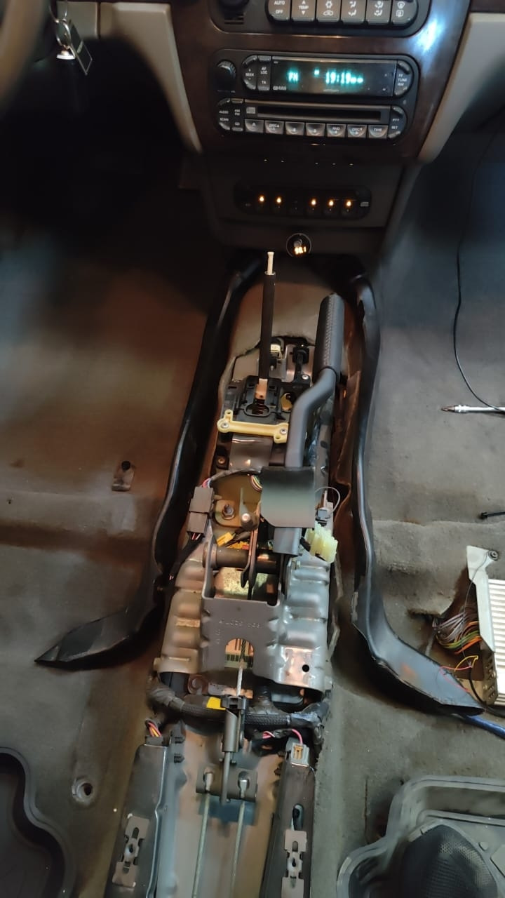

Приобрел правда ещё зимой комплект воздуховодов для обдува ног пассажиров с зайди. Номера оригиналов: 04596354AB и 04596355AB. Оказывается ну небыло этого у меня. Так сказать не повезло. Пользуясь статьей про снятие центрального тоннеля товарища 10001 на этом сайте все аккуратненько собрал и разобрал. При этом с удовольствием отмыл бока на сиденьях так как там было ооочень грязно ))) все пропылесосил, протёр особо запылившиеся места.

а что за усил (?) под правой сидушкой? Штатный?
Да.
Рекомендую приподнять эти воздуховоды. Они через клоаку сделаны, дуют в коврик или в пол. Я поднимал, подкладывал кусок пластмассы, дует теперь нормально
Понял, учтем и подкорректируем
А синюю изоленту зачем убрал?
Там я берет плюс монитор от камеры заднего вида вроде. Не помню когда машину приобрел сразу камеру с монитором поставил. Вроде временное решение было а чёт езжу уже сколько лет ) купил уже регистратор хороший с камерой заднего вида. Надо его штатную подключить и снять сие рукоблудие )
