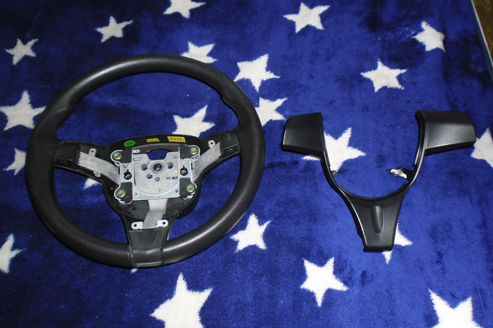

Что планирую делать?: — восстановить подушку — обтянуть ее китайской алькой — покрасить вставку руля в черный металлик под лак — в отдаленном будущем обтянуть кожей
Вставка руля некрашенная, оно и к лучшему)
со вспышкой чтоб все разглядеть
всякие надписи, штампы и прочее. Контакты подушки для бибиканья работают в 4х точках. Но чтобы подключить их в нексии нужен скользящий контакт (контактное кольцо) от Spark`a
Made in S. Korea
без скользящего контакта, он будет позже, пока и без него неплохо, всеравно у меня гудок не работает
Для любителей считать зубья, по опыту могу сказать что в отличие от Chevrolet Cruze/Aveo/Cobalt тут все 1 в 1 как в нексии
Вставка отделяется от руля, очень удобно для покраски ее и для обтягивания руля кожей, есть куда все спрятать
Задний вид вставки, крепится к рулю на саморезы в кол-ве 6 шт
номера и прочие надписи
А вот так все выглядит в нексии в устновленном виде
примерно так хочу обтянуть кожей
ну и общий какой будет после установки
Если у кого есть практические советы по восстановлению подушки руля, буду очень благодарен. У меня все пока, пока!)
Если ты покупаешь его голым, без скользящего контакта то нужно будет от леганзы докупить, сл. Запись смотри. Если ты из узб в сборе купил то только подрулевые ближе продвинуть и все
Приветствую! так получается без скользящего контакта и поворотник не отстреливает?
привет, да так и получается( поэтому либо то леганзы скользящий контакт ставишь, либо от матиза заднюю часть, или всборе скользящий контакт от спарк/ласетти. ну и цены сам понимаешь будут разные

Я так понимаю по шлицам он на ланос становится без переделок, просто скользящий контакт с руля ланоса поставить и все?
Спарковский, да, болт он, да
Рамиль, то есть как я понимаю он встаёт без переделок? Или всё же скользящий контакт придётся менять?
То есть сам руль, скользящий контакт и всё? Думаю с разборки взять тоже
Да, ну и подушка или муляж
