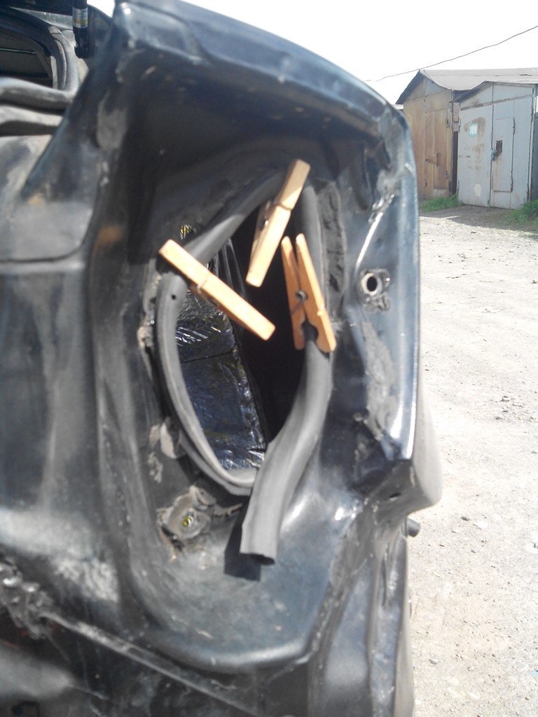

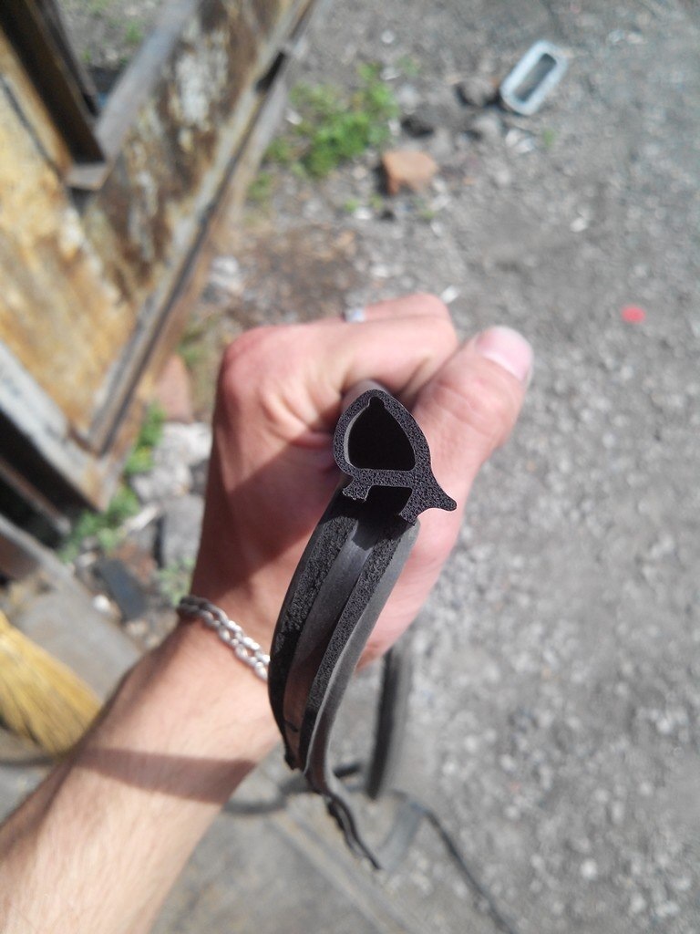

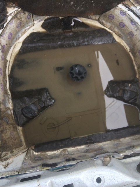

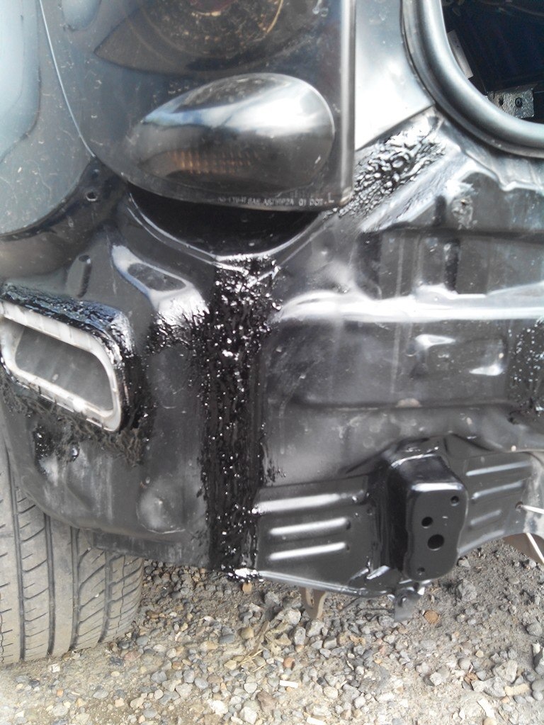

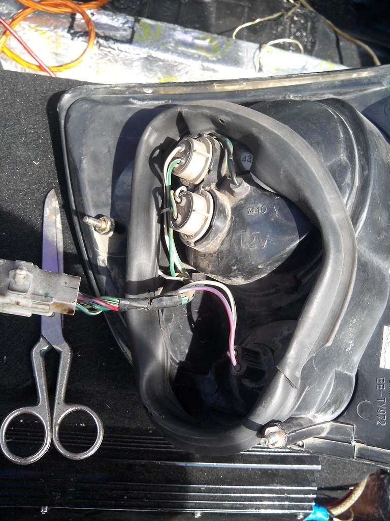

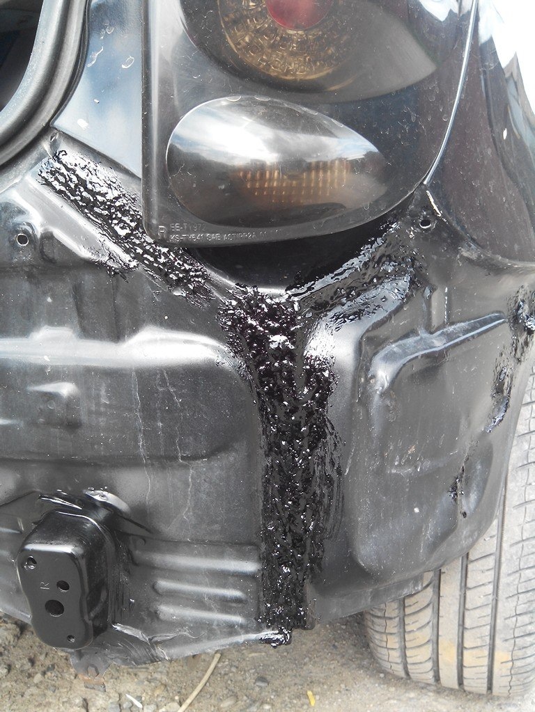

Ну этот вопрос я решить долго не мог. Поскольку машина битая в попу и вытянута очень плохо была! Швы никто толково не проварил. Да и прокладки фар оставляли желать лучшего. В общем после дождика я постоянку вычерпывал водицу с багажника. Герметик не помогал. Взяв мастику резинобитумную и прокладку от дверей suzuki я рванул в бой.
Учитывая что эта штуковина сохнет 48 часов прийдется подождать результатов. Ну если и сейчас будет где-то вода, что нереально, то я закроюсь в дождь в багажнике и буду наблюдать откуда ж эта стихия!

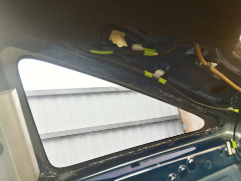

бывает течет через крышу, тоесть через молдинг на крыше где то там проникает в салон и под заднее сиденье затекает
Там пробка есть на потолке. Скорей всего через нее.
Отличная тема про уплотнение фонарей, тоже протекает по фонарям думал что сделать, спасибо за идею)
Рано радоваться) может вся эта темка ещё не спасёт. Хотя врят ли)
Да не должна по любюму, там ведь по хорошему прокладка не очень)
