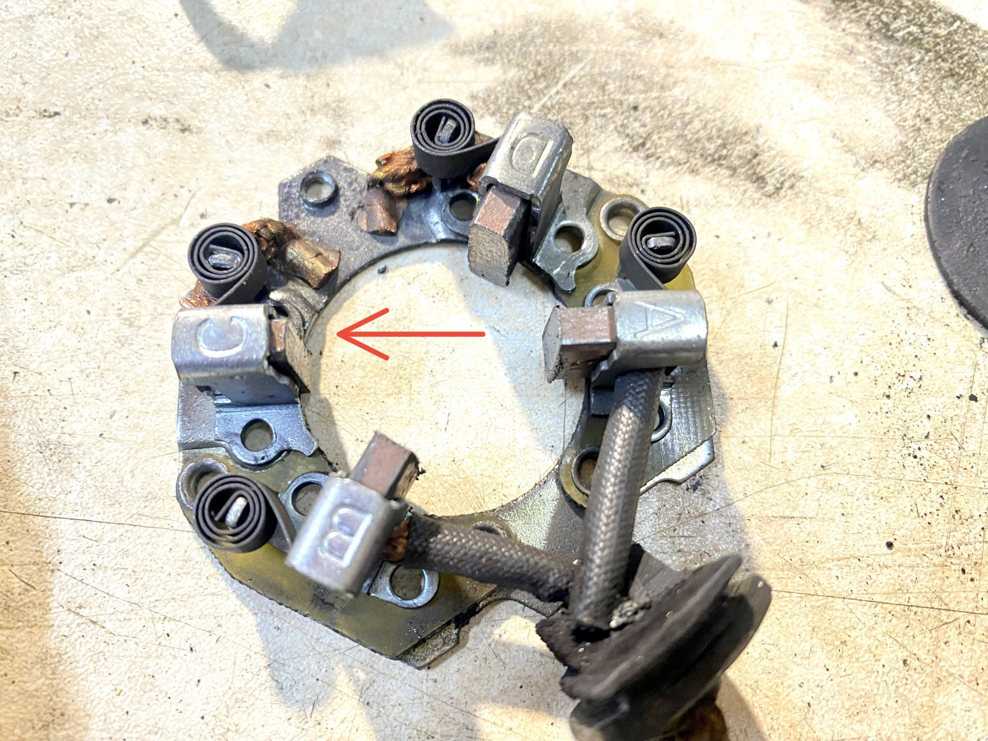

По мимо втягивающего реле к списку добавились еще щетки!

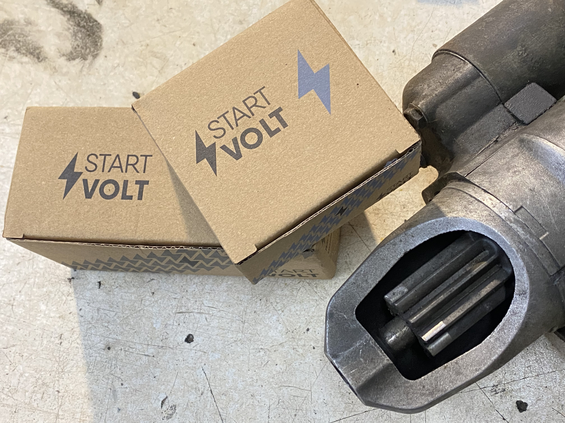

В самом низу металическая крышечка закрывающая шестеренки и сам бендикс. Ее вынимаем и видим следующее.
Бендикс отмыл и продул воздухом. Смазал смазкой и вставил обратно!
Кстати, не показал это, но направляющую бендикса латунную тоже почистил и смазал.
Смазку использовал высокотемпературную подшипниковую, больше нечего под рукой не было.
Запчасти использовал фирмы START
VOLT.
На все ушло минут 30-40 (не считая снятия стартера). Если бы не отвлекался на фото, то былоб еще быстрее. Из инструмента понадобилась отвертка, ключик на 8, очиститель, кисточка, тряпки, смазка и воздух для продувки.

Нижнюю щетку стирает быстрее, потому что она засирается пылью соседних, тем самым пружина не может нормально пружинить. Недавно тоже самое было.

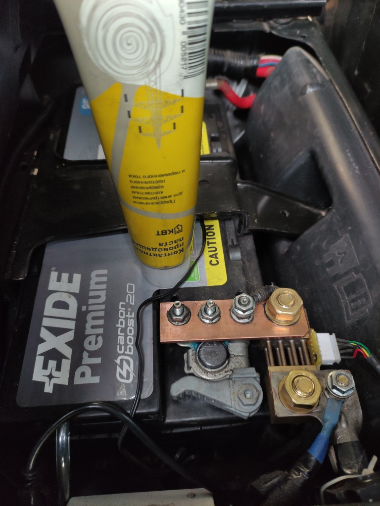

Отличная работа. Для контактов под кабель отлично подходит контактная проводящая паста КВТ 55362. Также можно обработать клеммы акб перед установки кабеля на клеммы.
