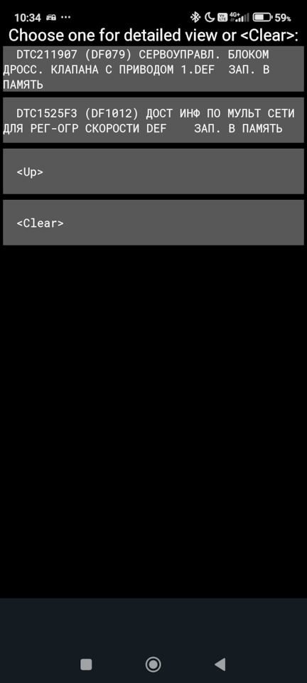

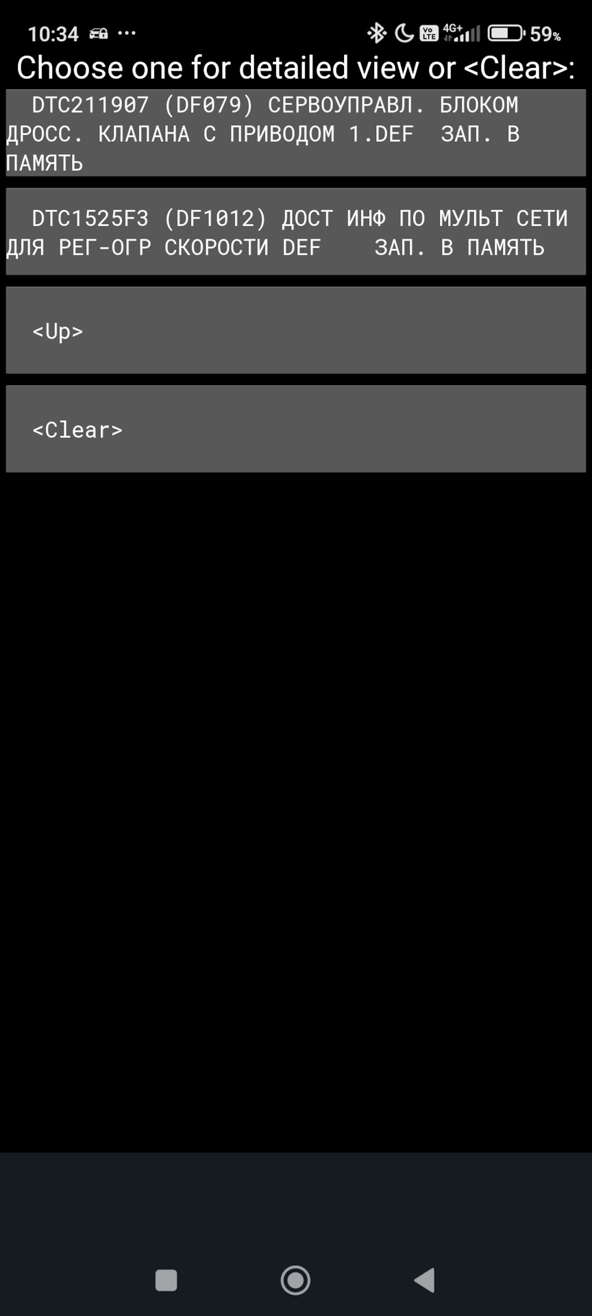

Дроссель старый или новый уже поставили Вы? Если на новом ошибки р 211907 р1525 f3, попробуй сделать как у меня в б/ж почитай, вставку клемму на пружину дросселя

У меня была замена на оригинальный весной 2024 и месяц норм потом появилисьошибки df079 df1012. Также было и знакомого, новый дросель месяц полтора и ошибки с дерганием.

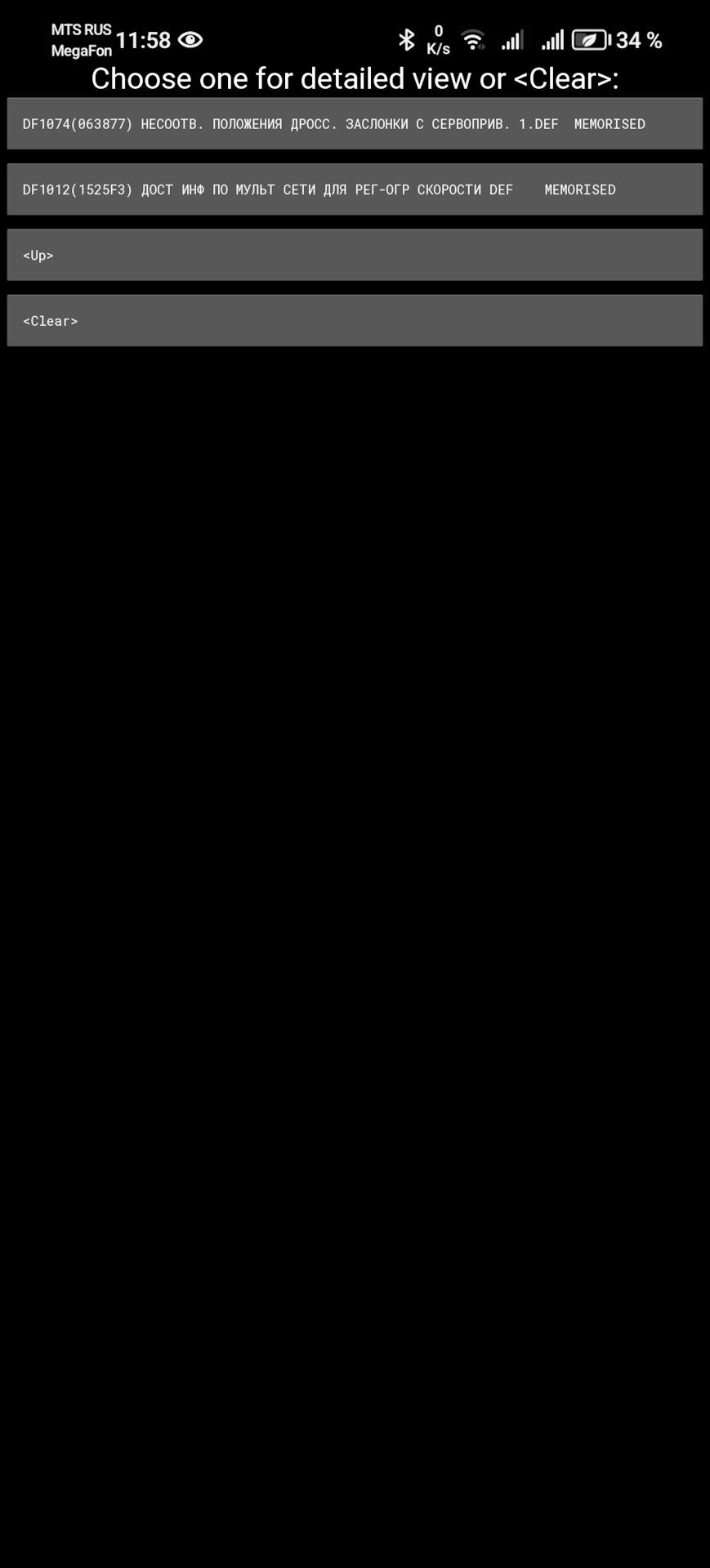

Здравствуйте. Столкнулся с проблемой по дроссельной заслонке: df1074 и df1012. Несоответствие положения дроссельной заслонки с сервоприводом. Ошибка была на старом и на новом дз. Заводится ровно. Триста километров с утра и все норм. Перезапуск двигателя и понеслось. На сухую погоду все норм, но как только дождь или слякоть, то прямо на ходу. На малой скорости, в повороте в любую сторону. И появляется пила, АБС и чек. Есть подозрение что это датчик АБС. Кто нибудь сталкивался с таким решением проблемы?

У меня почти такая же проблема по дросселю, но только 2 ошибки горят 2119 и 1525 . машина едит не глохнет . есть не большие подергивания при отпуские газа, а за тем нажать дергается . Соль в чем, что при старом досселле, что при новом дроссе ошибки такие же . адаптация дроссельной заслонки не помогает . не знаю куда копать . осталось только разъём проверить и проводку .

Такая же беда. Поменял дроссель на оригинал VDO — не помогло. Успел поменять свечи, катушки, датчик коленвала, педаль акселератора, адаптировать педаль/дроссель — не помогло. Подозрения на прошивку ЭБУ или провода. Пробег 82000, 2016г., K4M.
Теперь ошибки почти каждую поездку. Сначала рывки при работе с газом (нажатие, отпускание), плавание оборотов в определённом диапозоне (2500, на другом запуске 2300). Потом на следующем запуске загораются чек и пила. Ошибка синхронизации сигналов положения дроссельной заслонки (или что-то такое. код p2119). Через несколько повторных через время запусков ошибка уходит. Рывки прекращаются. Когда началось — непонятно. В 4 сервисах (включая официалов) развели руками.
