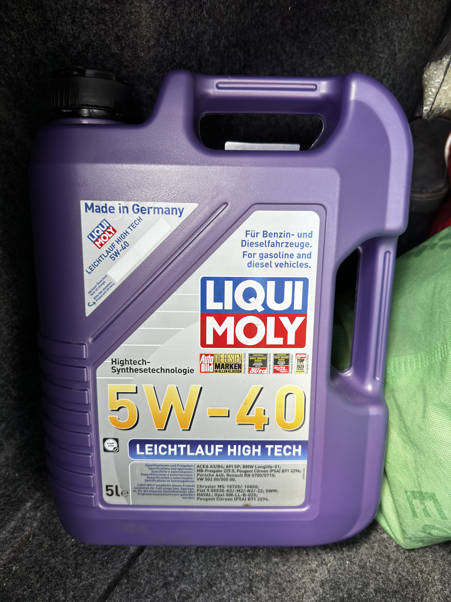

1. Замена масла на LIQUI MOLY СИНТЕТИЧЕСКОЕ МОТОРНОЕ МАСЛО LEICHTLAUF HIGH TECH 5W-40 5л — 5т.р и VAG N90 288 901 (болт с шестигранной головкой слива) — 183р

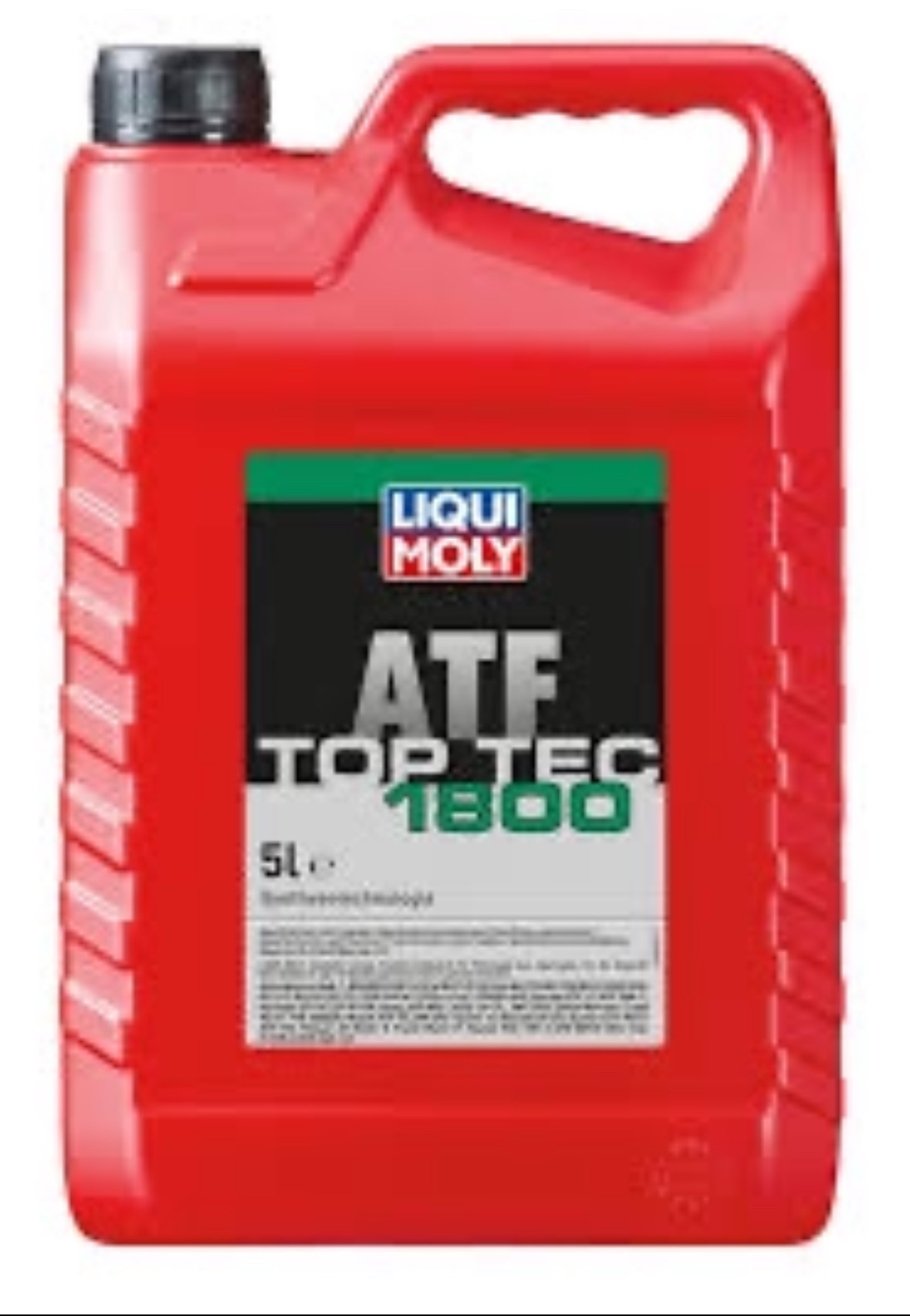

6. Замена масла в АКПП LIQUI MOLY Top Tec 1800 4л — 5т
7. Запчасти для замены масла в АКПП: VAG WHT 000 310 A (болт металлический сливной АКПП) — 339р; VAG 09D 321 181 (уплотнит. под болт сливной АКПП) — 156р; VAG WHT 000 309 (болт m6 x1х 21 поддона акпп фаб/окт/рум/суп) 8шт — 1677р; фильтр АКПП с прокладкой взяли мастера — 2т.р

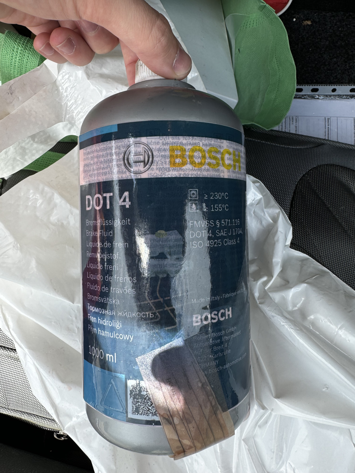

8. Замена тормозной жидкости с прокачкой Bosch Dot4 — 1000р
