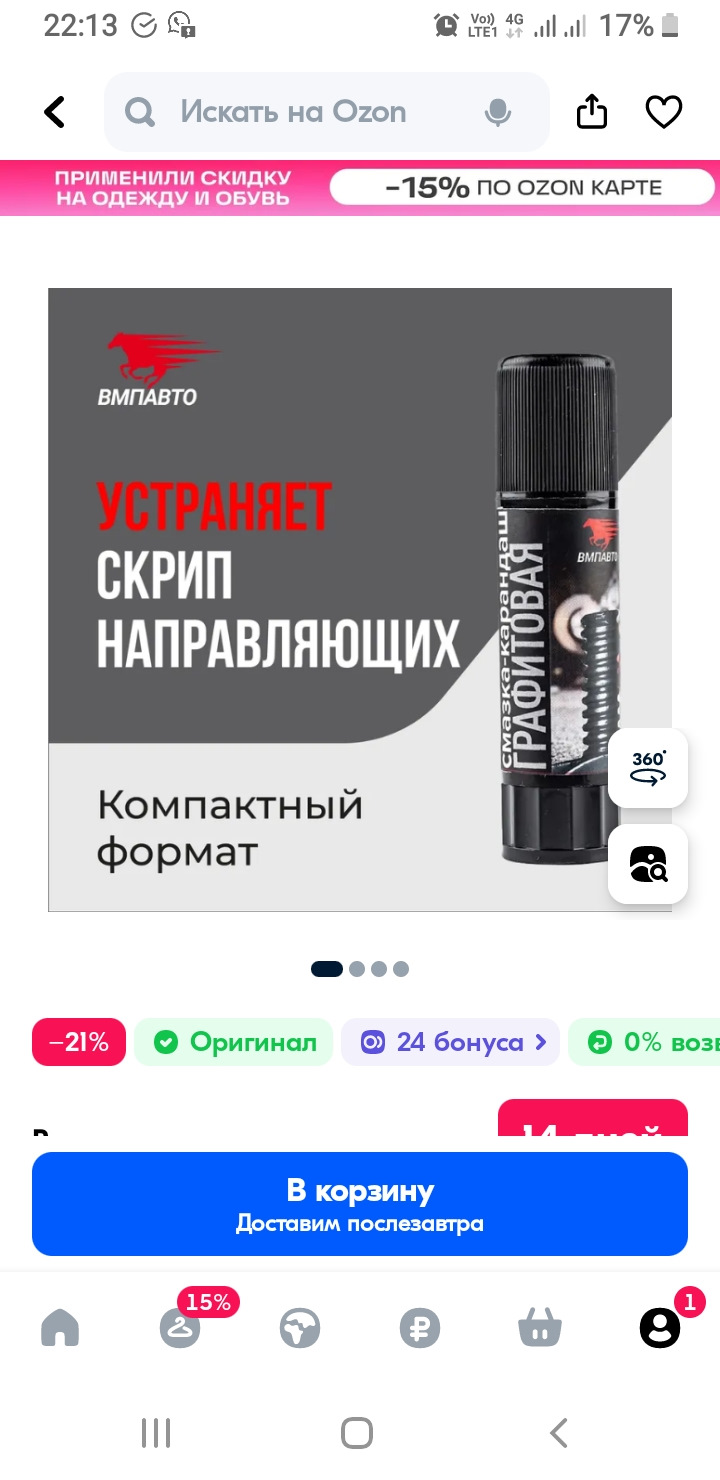

Насчет скрипа, есть одно чудо средство — графитовый карандаш, реально работает мгновенно, проверено, щас фото скину)
