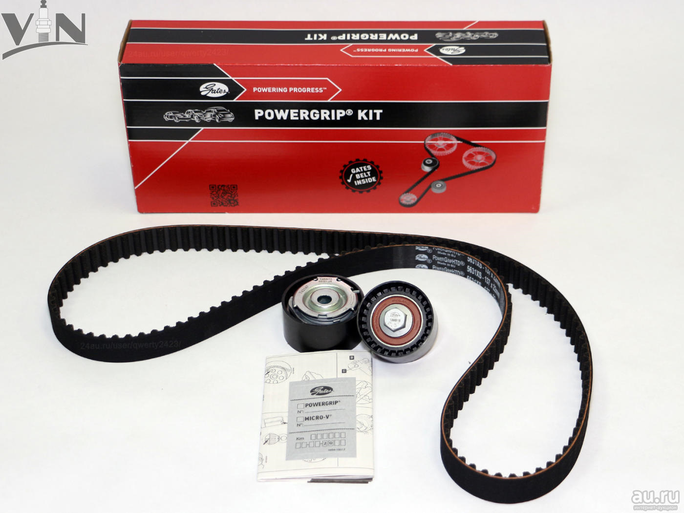

Популярный gates K015631XS
Проблема в том что сейчас на рынке с этими комплектами полный хаос. Отражается все на цене товара от 2500 до 11000 р. У проверенных поставщиков цена 9-11 тр. Интернет магазины от 2500 до 10000. При этом нарваться на подделку можно и за 10000р.

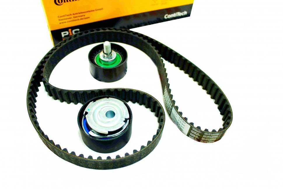

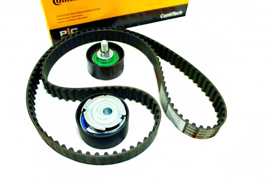

Далее Continental CT1137K1
С этим комплектом история аналогичная, только начальная стоимость от 6000р до 20000р

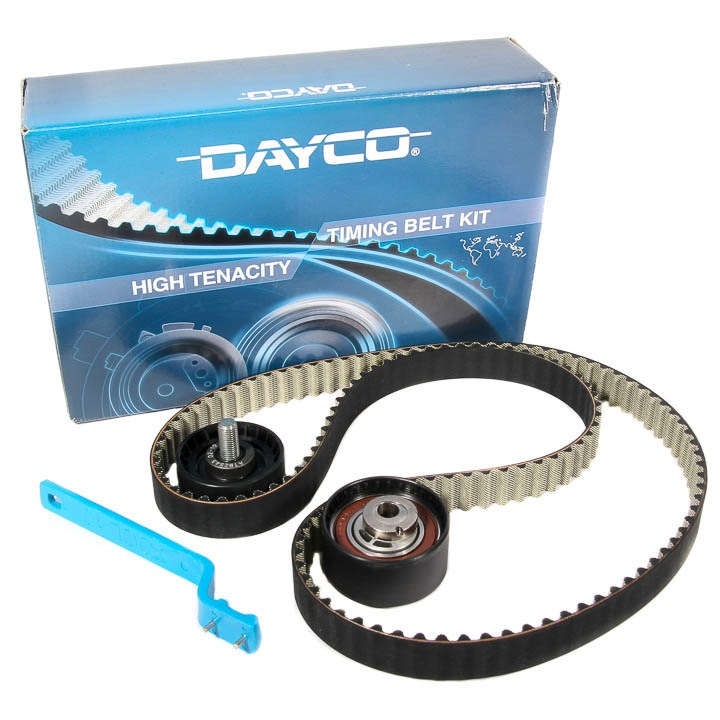

Комплект Dayco KTB 944
Более обнадеживающий вариант. Стоимость от 4500р до 10000р.

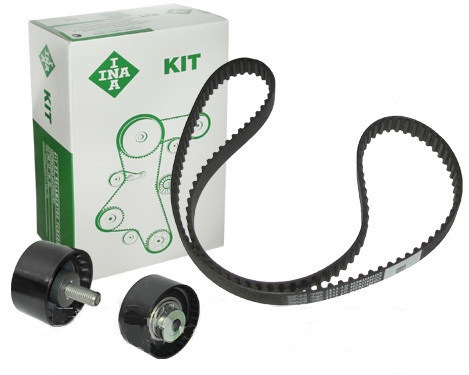

Наиболее популярный комплект INA 530053610
История один в один как и с gates. Разбег цен от 3500 до 15000.

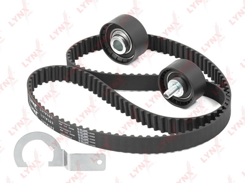

Лидер бюджетного сегмента LYNX PK-1300
В комплекте есть приспособление для натяжки ролика. Весьма неплохо. Но как само качество ремней и роликов?
Цена комплекта на сегодняшний день от 3000 до 4000 рублей.

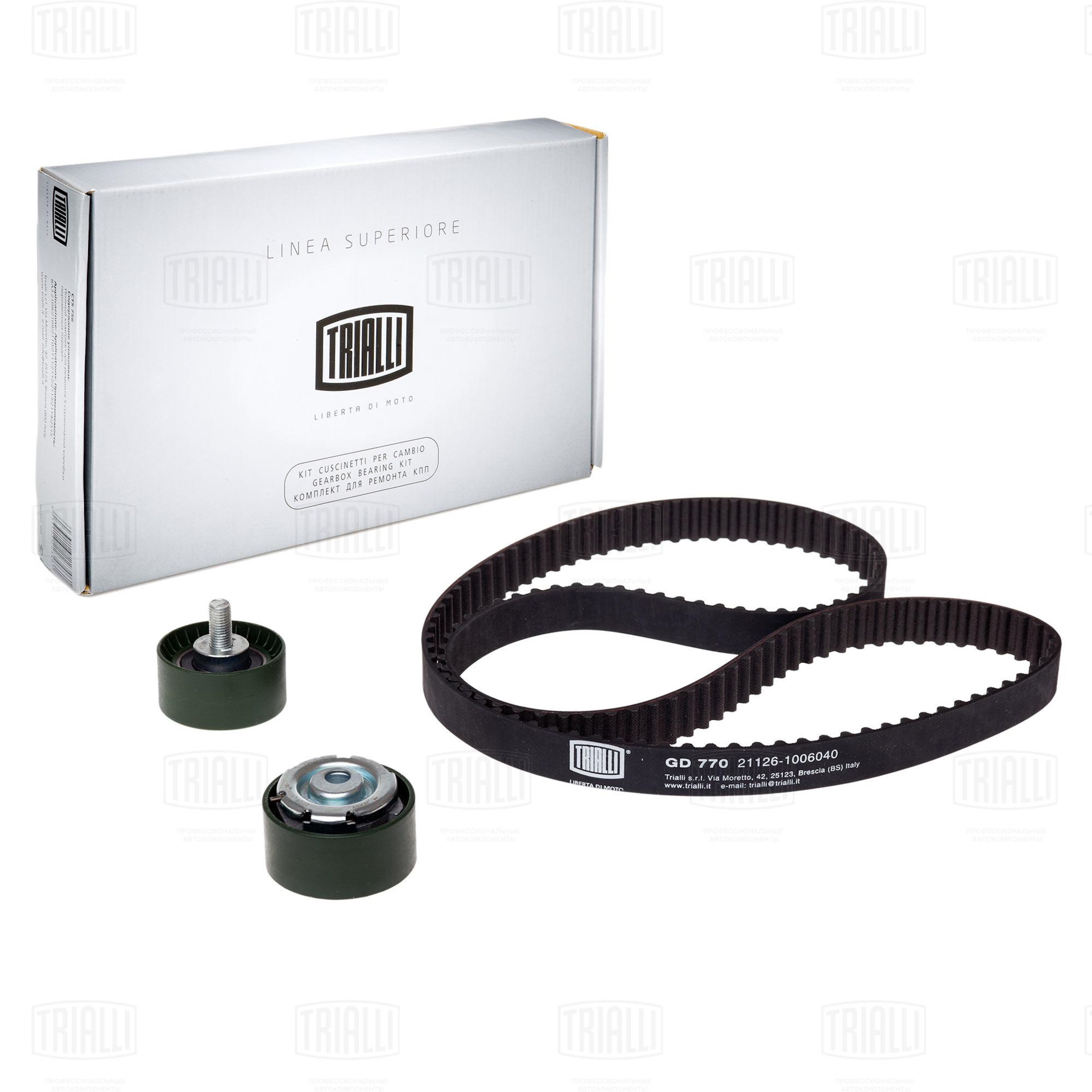

Комплект ГРМ небезызвестной фирмы TRIALLI GD 770
Доверие не вызывает, но иногда очень спасает в плане бюджетных запчастей. Цена от 3000 до 5000.

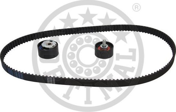

Комплект SK-1691 Optimal дешевым не назовешь, но стоит упомянуть и его. Весьма неплохое качество роликов.
Цена от 10000. Отзывов нет. Но считать как альтернативу GATES можно. Вопрос вызывает производитель ремней.

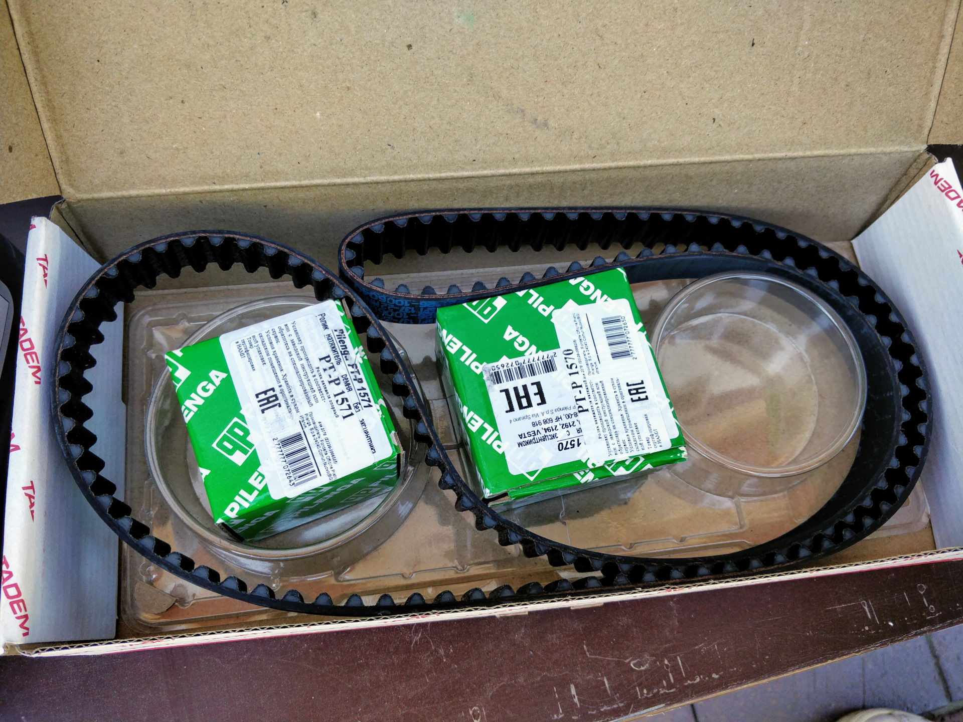

Отечественный производитель 21126100604086 БРТ. В комплекте будут ролики PILENGA
Отзывы на ДРАЙВ2 мягко говоря не очень. Да и цена неоправданно завышена. Сейчас просят за этот комплект от 4000 до 6000

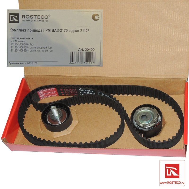

Комплект известного производителя ROSTECO 20400
Существуют даже люди установившие данный комплект. Но неохотно пишут отзывы о нем. Надеюсь здесь найдется человек, который поделится своим впечатлением после установки. Цена от 4000 до 6000

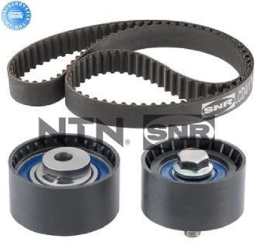

Всеми любимый производитель NTN-SNR KD47200
Все бы хорошо. Но цена слишком кусачая. Сейчас за него просят от 9000 до 15000. В коробке 2 ролика Gates+ремень DAYCO тефлон. Есть ли смысл переплачивать?

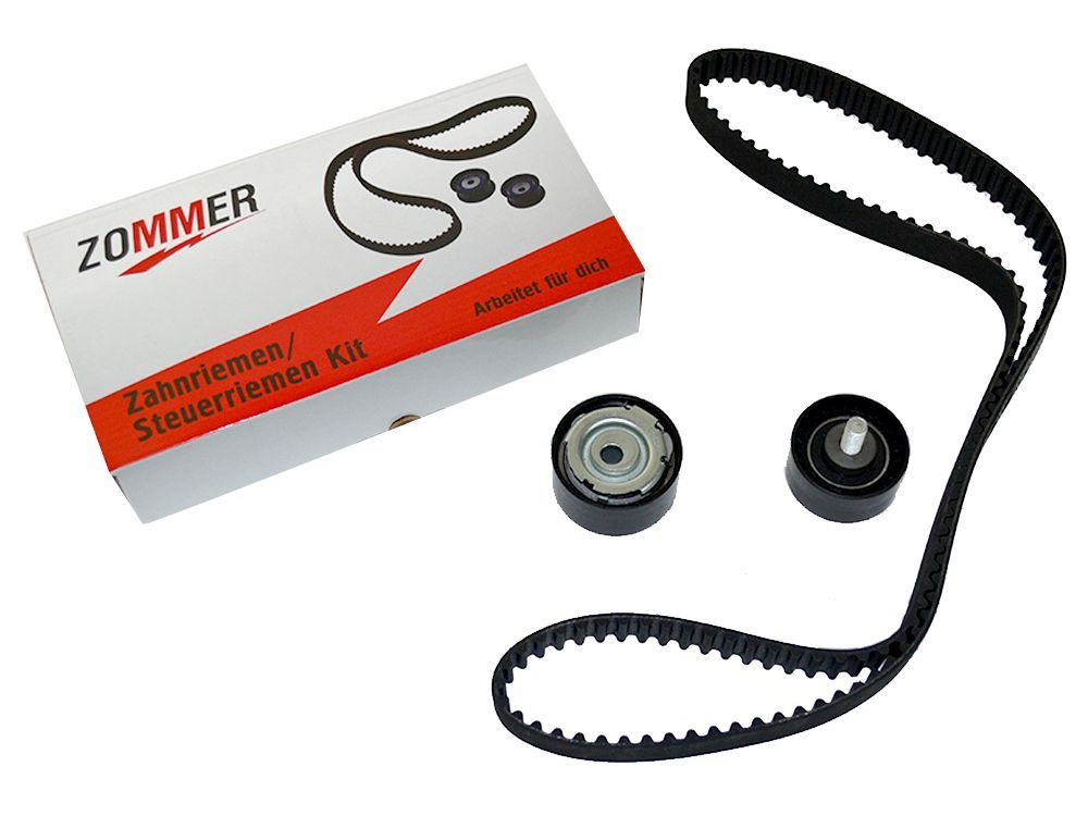

Из диковинок можно отметить ZSK2170 Zommer
Цена от 3000 до 4000. Желающих установить этот комплект не нашел. Буду рад обратному отзыву.

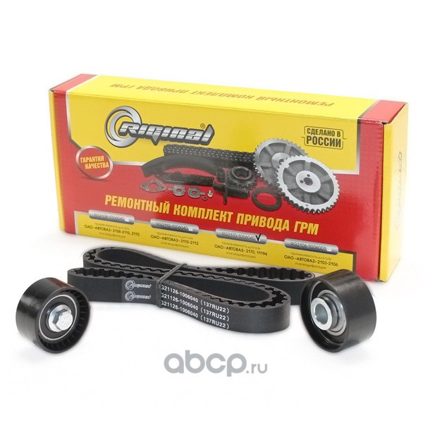

Комплект Riginal RG2170-1006040-10 из категории -" никогда себе его не поставлю"
Цена комплекта от 3000 до 6000. Рискнувших установить данный комплект не нашел. Кто ставил, прошу отметиться в комментариях.

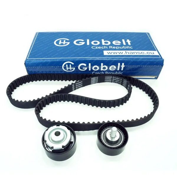

Комплект фирмы Hanse/Globelt HZ017KIT
Качество ремней мягко говоря не очень. Ставить такой комплект тоже никто не спешит. Можете опровергнуть мои слова.

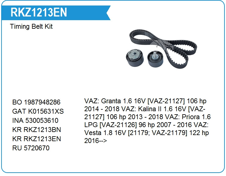

Комплект фирма Krauf RKZ1213EN/RKZ1213EG
Какой-либо информации и отзывов не нашел. Но сам факт, что такой комплект существует. Цена до 4000.

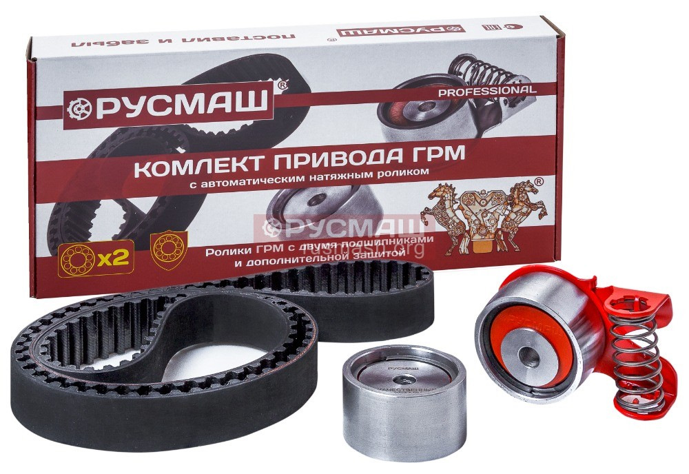

Так же есть весьма своеобразный комплект ГРМ Русмаш 21126100604086PM. Ознакомится можно здесь
Цена комплекта от 5000 до 6000. Для любителей тюнигна и высоких скоростей.

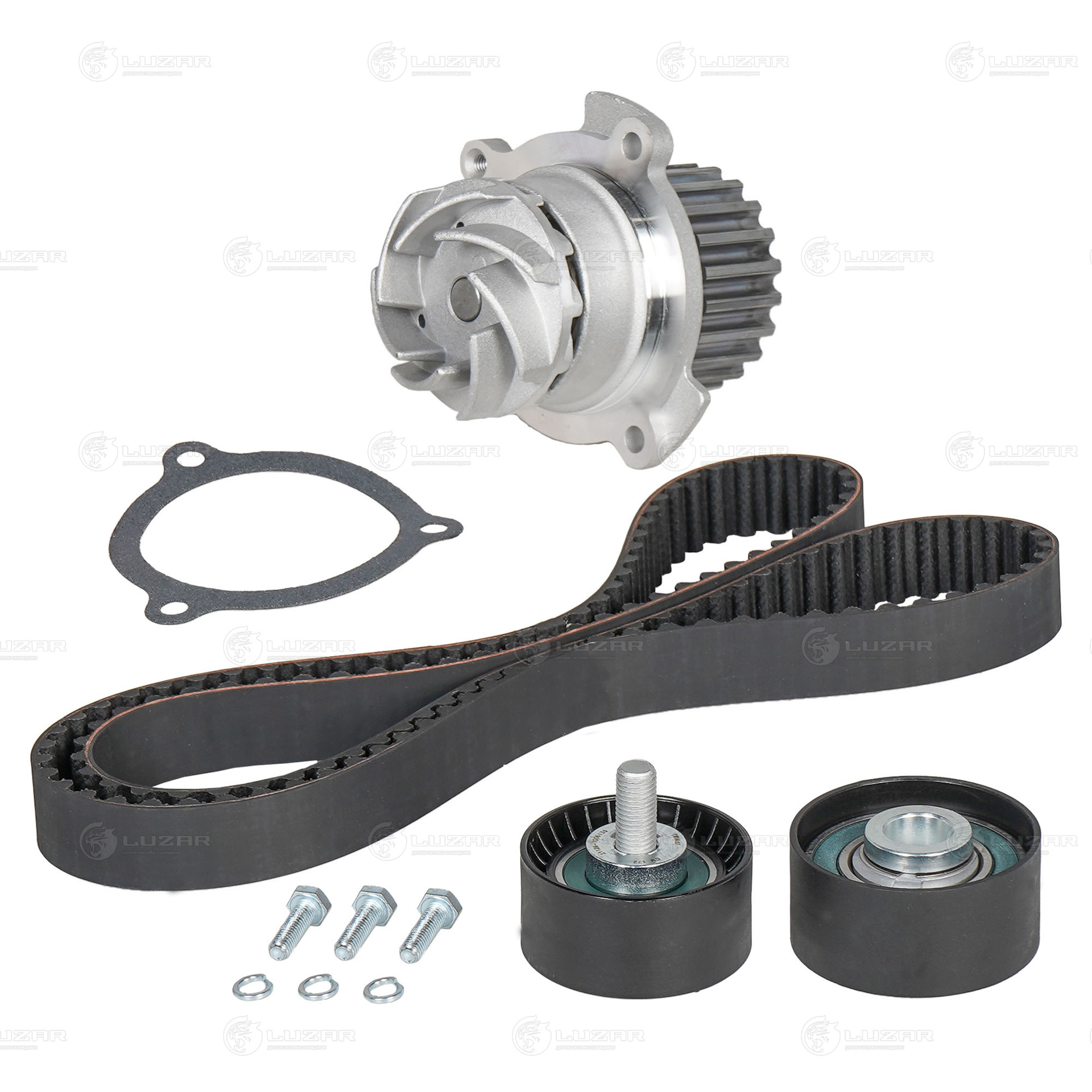

Комплект фирмы LUZAR LWP 0128 поставляется сразу с помпой.
По качеству фирма чуть ниже среднего. По данному комплекту отзывов минимум. Цена от 7000 до 10000. Если кто ставил, напишите как качество.

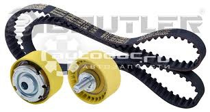

Комплект фирмы Bautler BTLK005
Отзывов о данном комплекте не нашел. Стоимость комплекта от 3000 до 5000

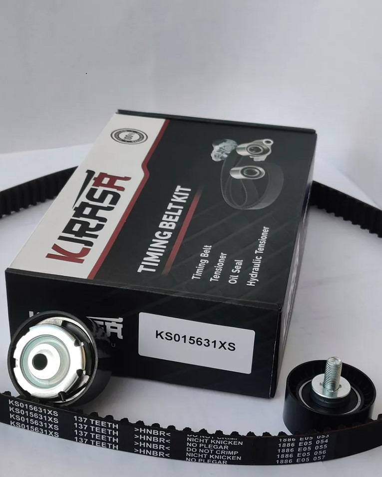

Комплект Kirasa KS01L5631, что за зверь пока непонятно. Производство Китай. По коробке видно, что пытаются подражать GATES
Отзывов нет. Желающих ставить неизвестный Китай видимо нет. Цена 3500-6000.

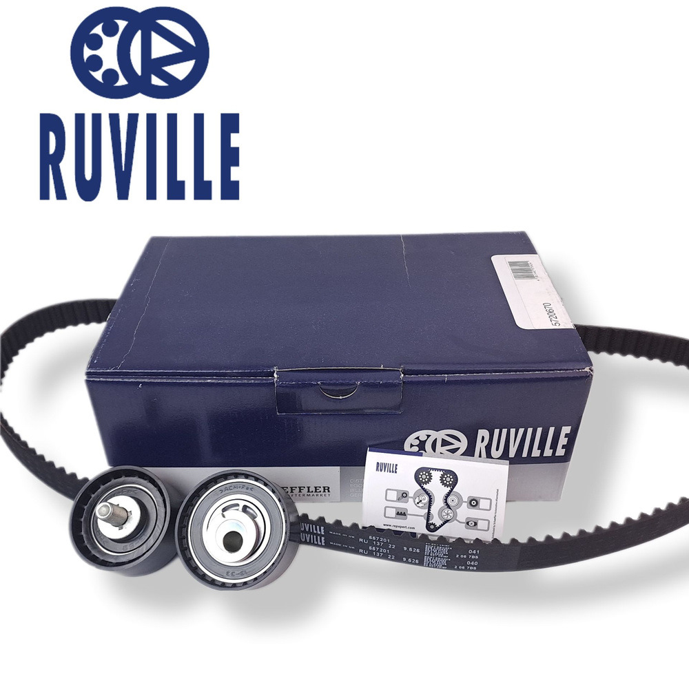

Комплект фирмы Ruville 5720670
Есть те кто ставил, но отзыва сколько проходил комплект нет. Цена от 7000 до 10000

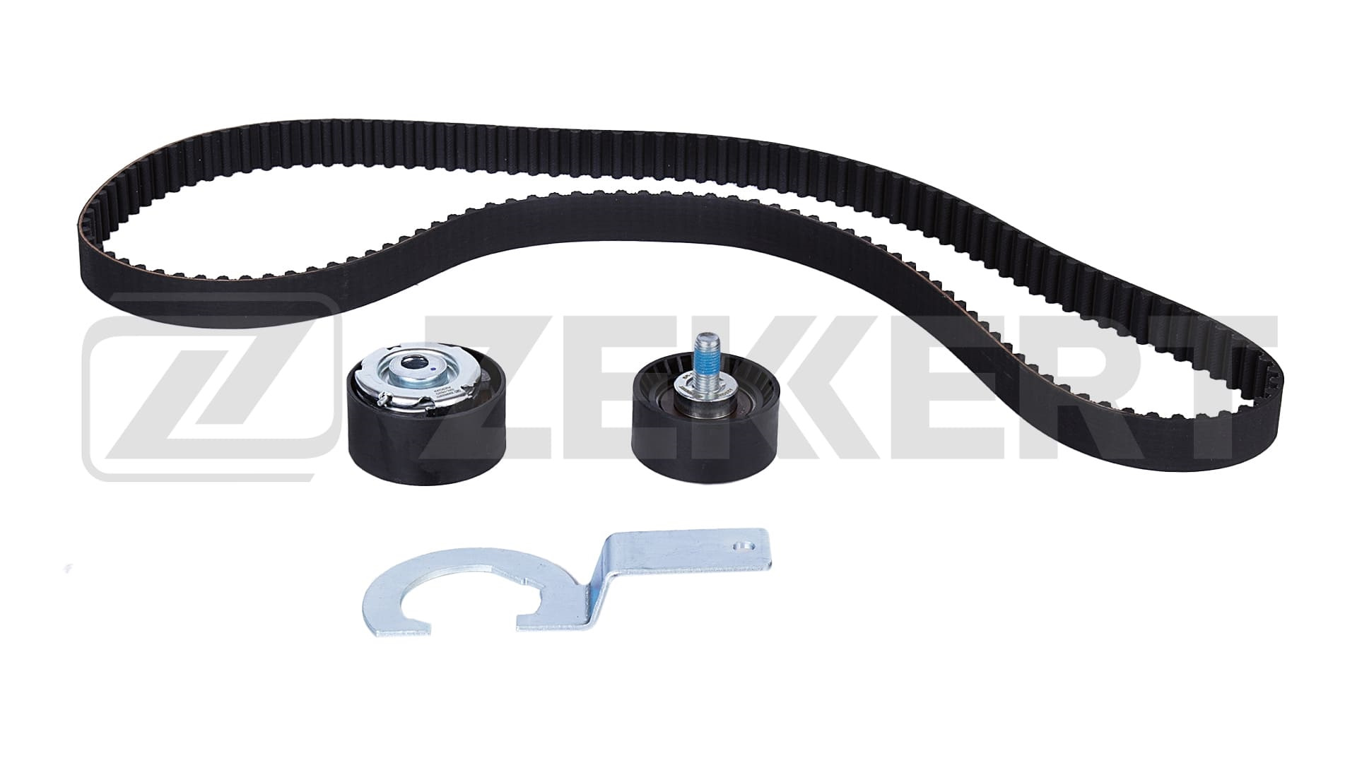

Комплект фирмы Zekkert ZR-1202. Такой комплект установит только самый смелый. Кто точно уверен что у него не загнет клапана.
Цена комплекта до 5000р

Мы в сервисе раньше ставили гейтс, но потом качество роликов упало. Не отхаживают свой ресурс, две машины которые не пробежали и 10т. переделывали, т.к. ролики развалились. Благо были безвтыки. Линкс тоже ставили, говно редкостное, что ремни рвутся через 20-30 тыс, что ролики разваливаются. Сейчас стараемся ставить Дайко, по ним вопросов не возникает. Все остальное не рискнул бы предложить клиенту, только если сам это привезет.

У меня Руммаш стоит комплект, мне понравилось качество, но на Приоре с кондиционером/гур надо переделывать крепление приводного ролика, единственное что сальник распредвала неправильно поставил, текло масло на ремень грм БРТ, и его порвало через полгода, 😅 но у меня невтык поэтому просто поменял ремень на Dayco с тефлоновым покрытием, сейчас всё хорошо 👍

Да! Сам ремень не было смысла менять — ролики выходили из строя. Так получилось, что покупал то что было — сейчас поставил опять DAYCO. Понимаю, что это может Китайская реплика! Но если ролик отходил почти 50.000, то почему не попробовать ещё раз!
Комплект ставили CONTINENTAL. Род замену шёл только ролик натяжной — первый раз поменял на пробеге 17.500, потом поставил KIT- 11.000, сейчас стоит DAYCO — пробег 50.000. А вот ремень стоит ещё — с момента установки пробег свыше 85.000

INA 530053610 + помпа Лузар
Какой пробег на этом комплекте?
нормальный) я доволен, вы поймите статистику собирать, глупое занятие!
важно понимать, как эксплуатировался движок, кто наездник, пионеры, семейный человек.
Нормальный это сколько? 10ткм? Без разницы кто наездник, хороший ремень выдержит любого наездника, а говно порвется хоть как его береги. Даже зайдя сюда, и прочитав отзывы людей пойдете и купите нормальный комплект, а не линкс или еще что-то.
Больше.

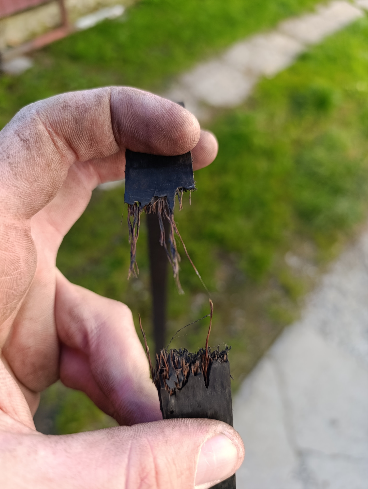

Глобалисты ставил в сентябре. Пробег не большой срезало зубья
