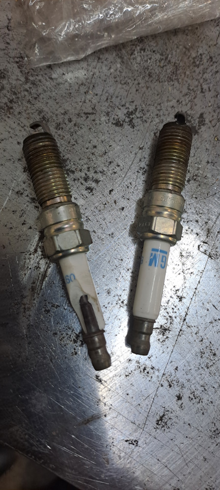

Старенькие свои, стояли точно такие же свечи.
Всё совпадает по заказ наряду. Но состояние конечно так себе. Вот фото что происходит со свечками за 54.000т км.
Своих честных 60.000т км они одбегают без проблем. Кто то ездиет и не париться и 80.000т км, я знаю тех людей которые и 120.000т км бегают. Кто то может и вообще не меняет. Тут конечно дело каждого автолюбителя. Обслуживайте свою машину вовремя и она вас никогда не подведёт.

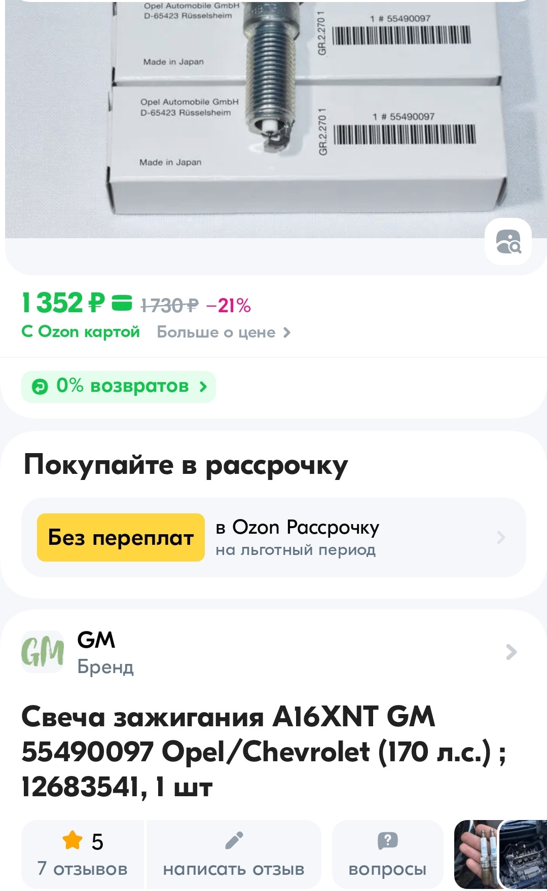

Будте внимательны к свечами. Покупать максимально проверенные надо. 1.5 тыс.км не проехали. Очень опасно прям на грани, хорошо что в цилиндр не чего не отвалилось.

Зря меняли, у вас свечи были в отличном состоянии. Юбки коронного разряда нет, электроды нормальные, фото самих иридиевых элементов мы конечно не увидели, но думаю с ними полный порядок
Почему зря. К свечям у меня не было нареканий. Работали нормально. Но я люблю всё менять вовремя и в срок. А тем более при покупке авто. Сделал ТО и не паришся ближайшие 60.000т км. Не хотелось бы куданибудь поехать и думать, а как там свечи а что с коробкой, а когда меняли фильтр или масло, а какие стоят. Ну и тогдалее. Всё сам сделал и не паришся. Завёл машину и хоть во Владивосток можно ехать. 😉

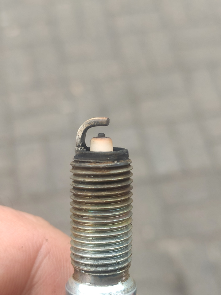

Я тоже такие купил свечи, проехал 5000 км, вот фото моей КРАСАВИЦы и они такие все четыре .плюс ещё и катушку поменял
Печально. Я клиенту купил Платиновые оригинальные бегает досихпор, проблем нет.
Если покупать заведомо дешёвые свечи или контрофакт, то и рузальтат соответствующий. Не возможно купить оригу за 2000-4000т рублей. Тогда когда в закупе у постовщика они 8000-9000т плюс минус.
Знаю многих кто переметнулись на тёмную сторону, продают контрафакт под видом оригинала! С такими уже попращался! Поэтому выбор запчастей ещё тот квэст.

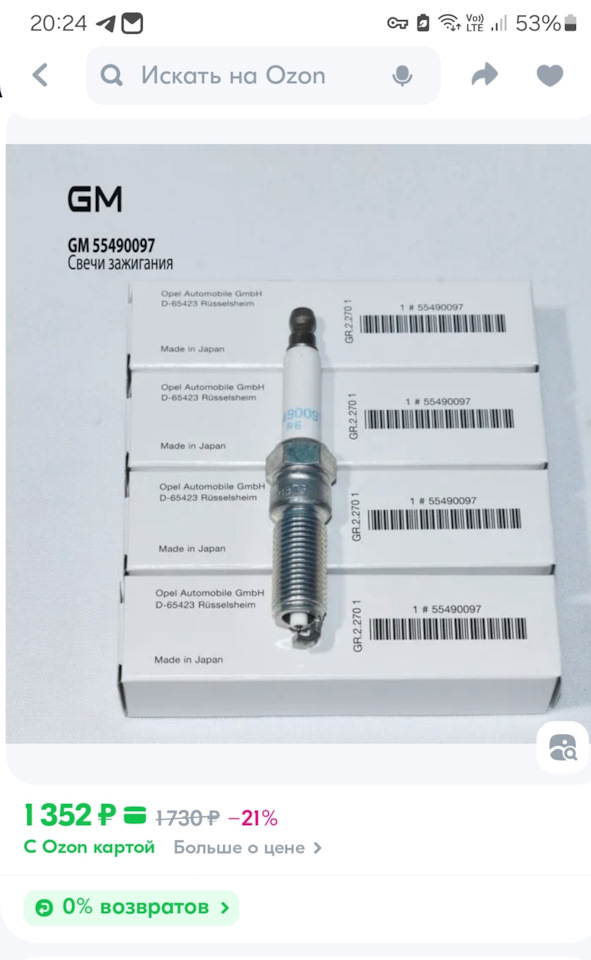

Машина для себя и я стараюсь ставить хорошие запчасти. У нас в РБ якобы оригинальная свеча стоит примерно 14-15$ за шт. это нормальная цена. И не известно, что даже купишь даже в том же магазине, все кормятся с одного склада. И частник и магазин, бьют себя в грудь и в один голос утверждают, что у них оригинал. Кому верить не понятно.Пока поставил старые, буду на них кататься. Вот интернет магазин, где покупаю запчасти, здесь разная ценовая категория на запчасти. zap.by/oem/55490097 Патрон это шило ещё то, а NGK ? (33р80к это примерно 10$ +/-) стоит их брать или нет не понятно
Это конечно грустно на самом деле! С хорошими постовщиками раз два и всё! NGK если это не паль, то один из самых крупных производителей свечей. Делает в оригинале для многих машин. Но проблема в том что и их потделок вагон и маленькая тележка. Есть пару моментов как отлечить, ну так поверхностно. Исполнение пали как правило чаще всего кустарное. И там то электрод кривой, то надписи не так нанесены, печать на металле где то плохо пропичатаны. Клеймо назовём так. Где то глубже, где то нет на одной и той же свече. Такие моменты, на которые стоит обратить внимания. Конечно ходить с мультиметром и мерить сопративление каждой свечки, это конечно борщ.
