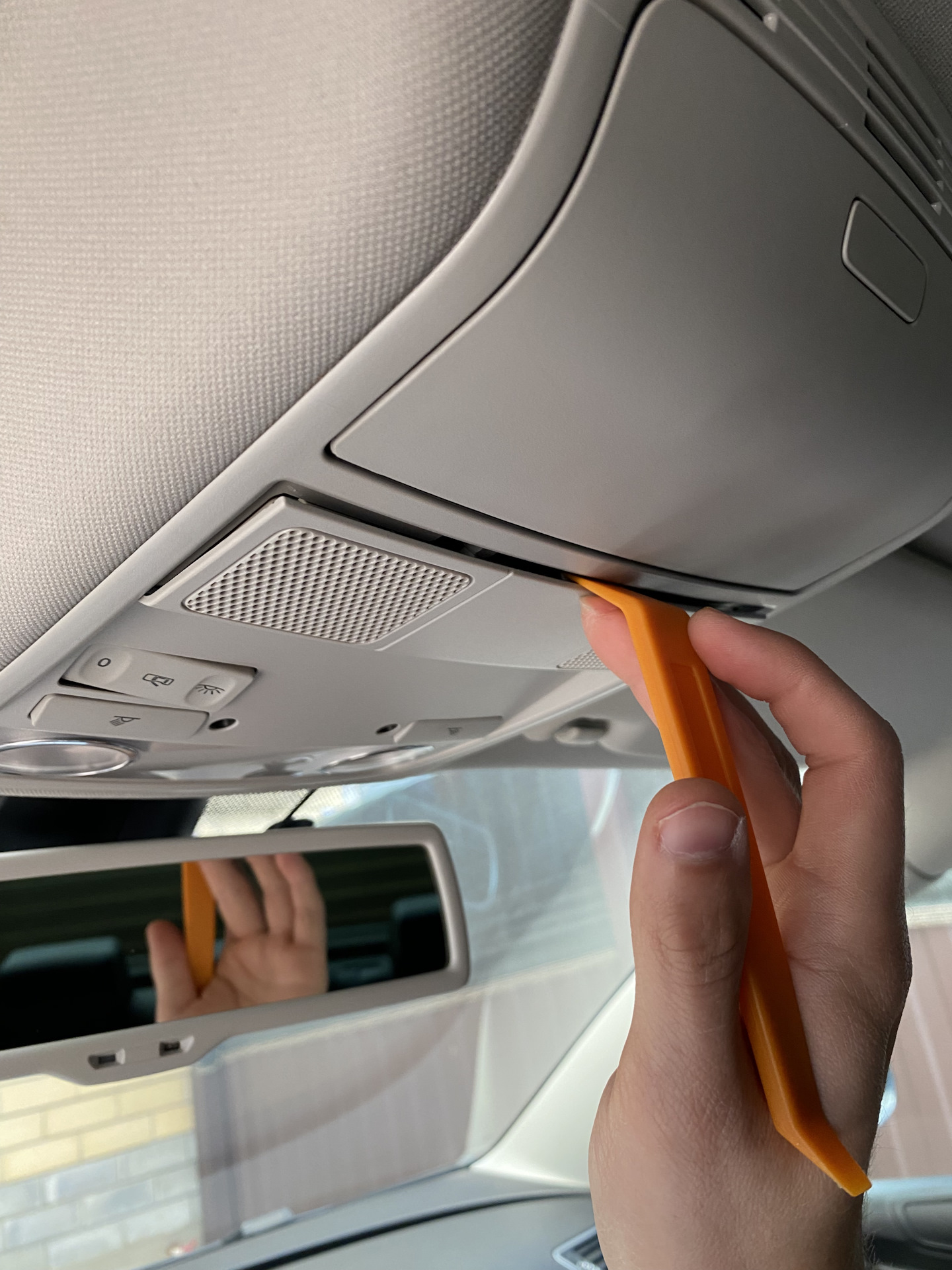

Начинаем с передней части, берем лопатку, поддеваем пластиковую заглушку
Под ней два торкса, откручиваем и плафон легко остается в руке.

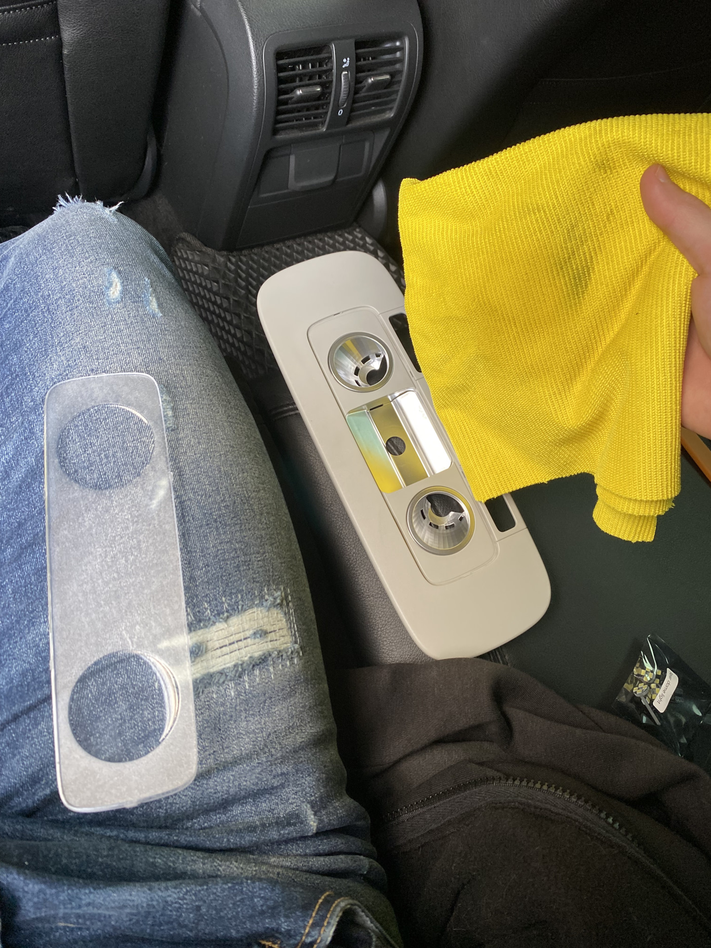

Снимаем стеклышко, удаляем живность, устанавливаем первый комплект ламп.

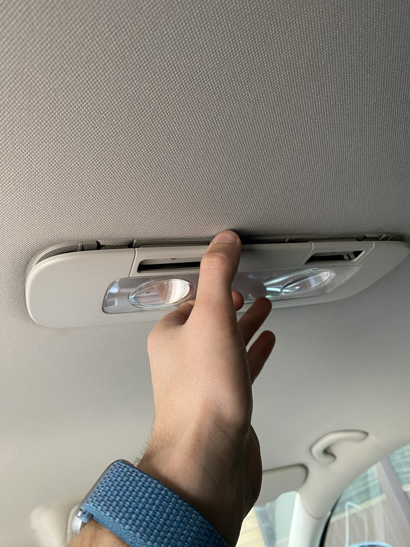

Проникаем в задние места, можно снять руками или лопаткой, ничего сложного.
Удаляем насекомых, откуда же они берутся… устанавливаем лампы и собираем как было.

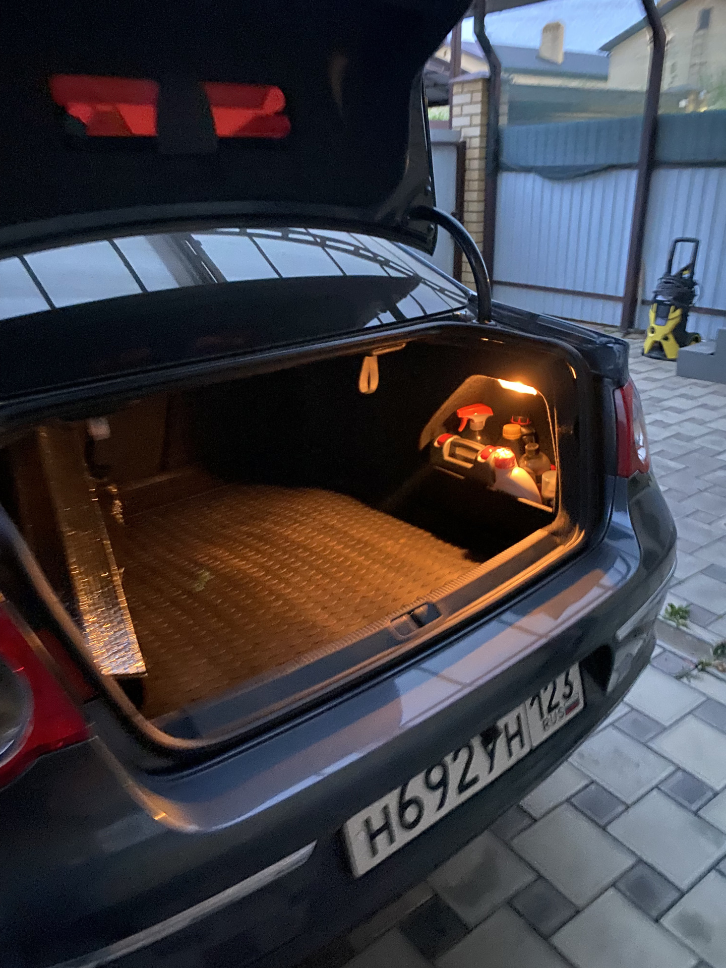

С салоном закончили, пролезаем в багажник.
Схема изучена, бомбим правую часть, ранее описывал в своем бж(установка oowoo) и устанавливаем последнюю на сегодня лампочку.

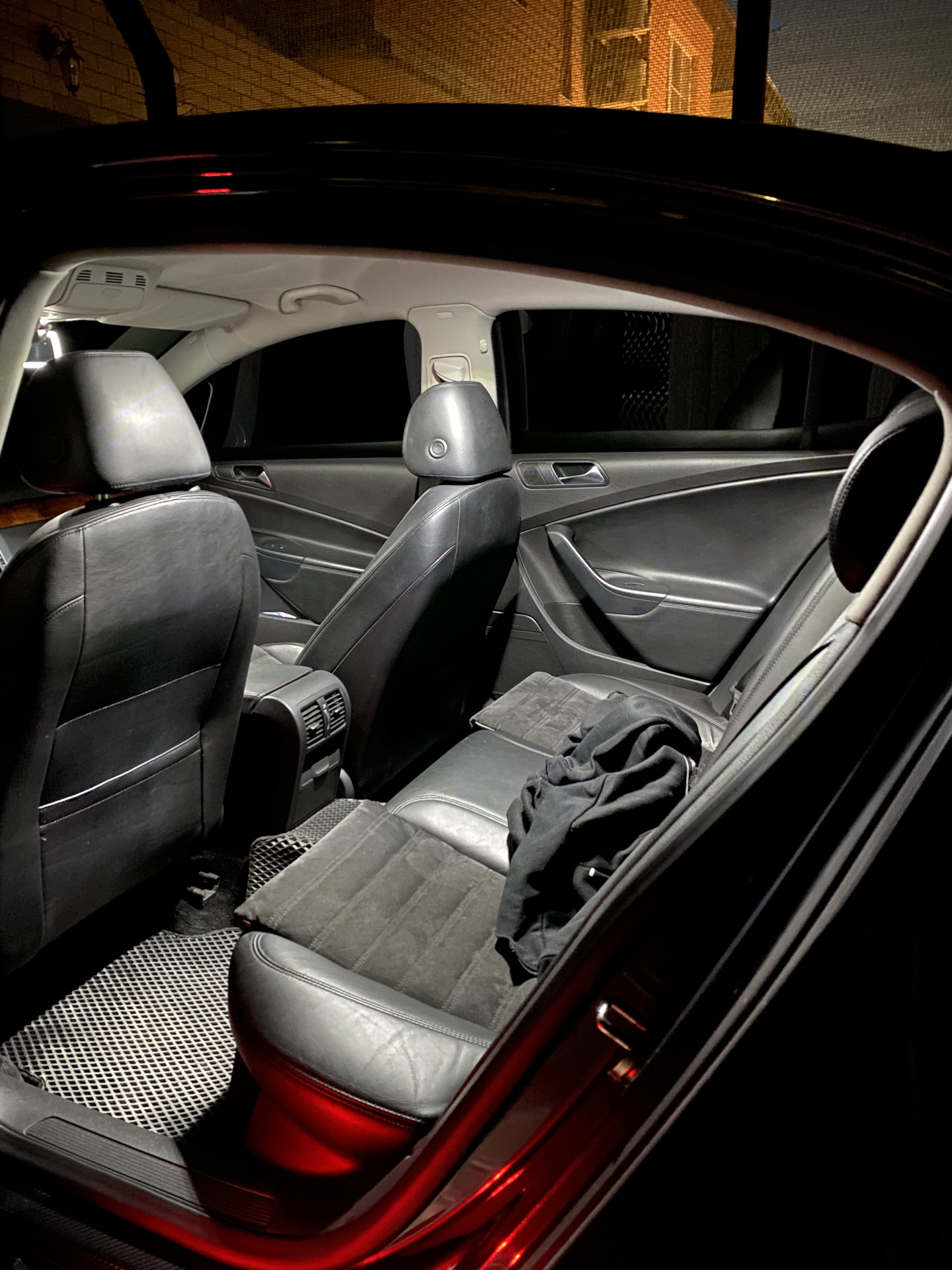

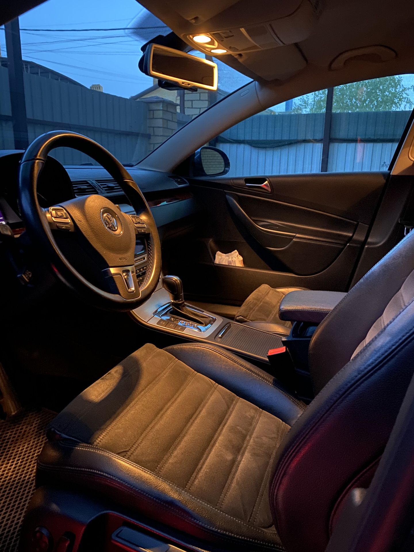

Ждем вечера и кайфуем от результата!
Багажник:
Салончик:
