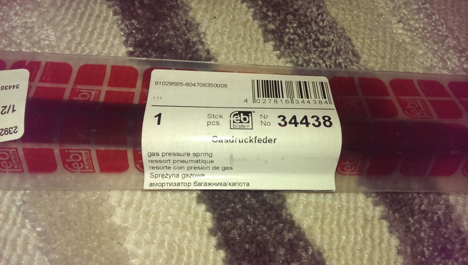

Запчасти на фото: 0344384
Родные чуток подустали

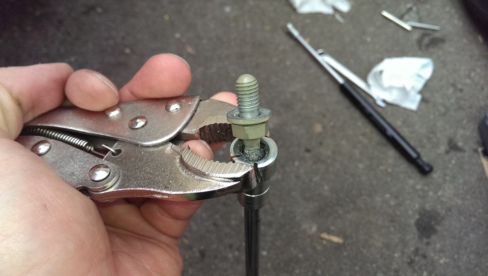

Взял FEBI 34438, в пакете лежат STABILUS

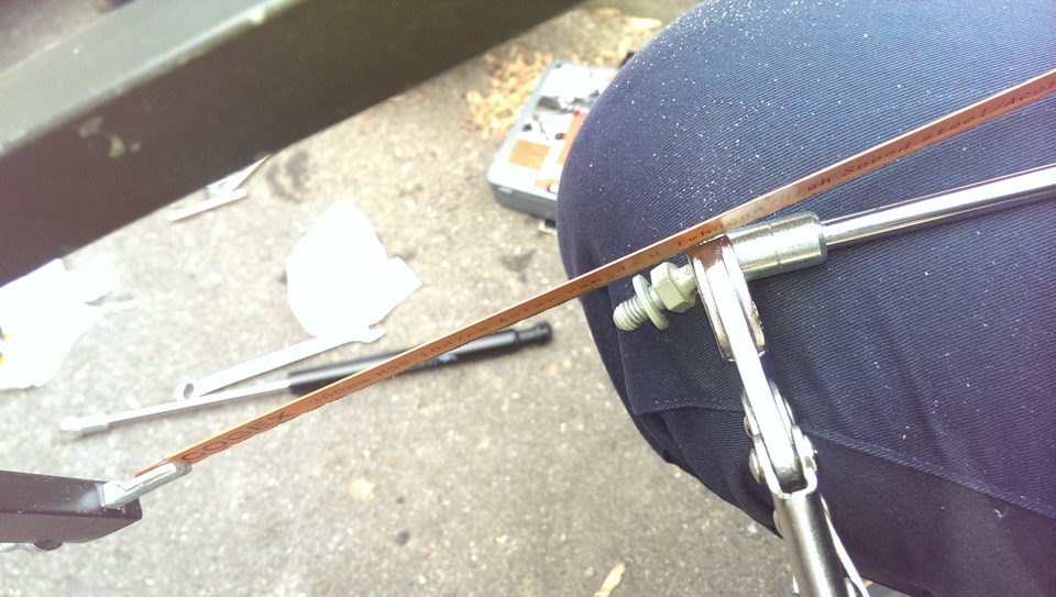

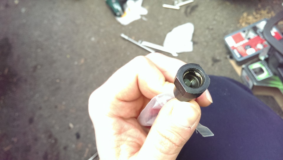

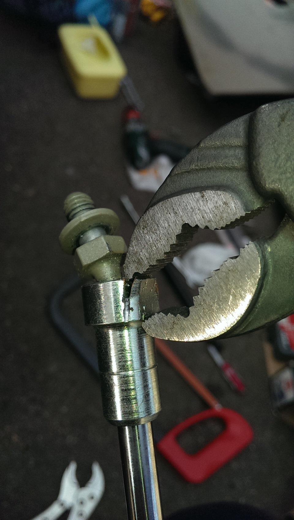

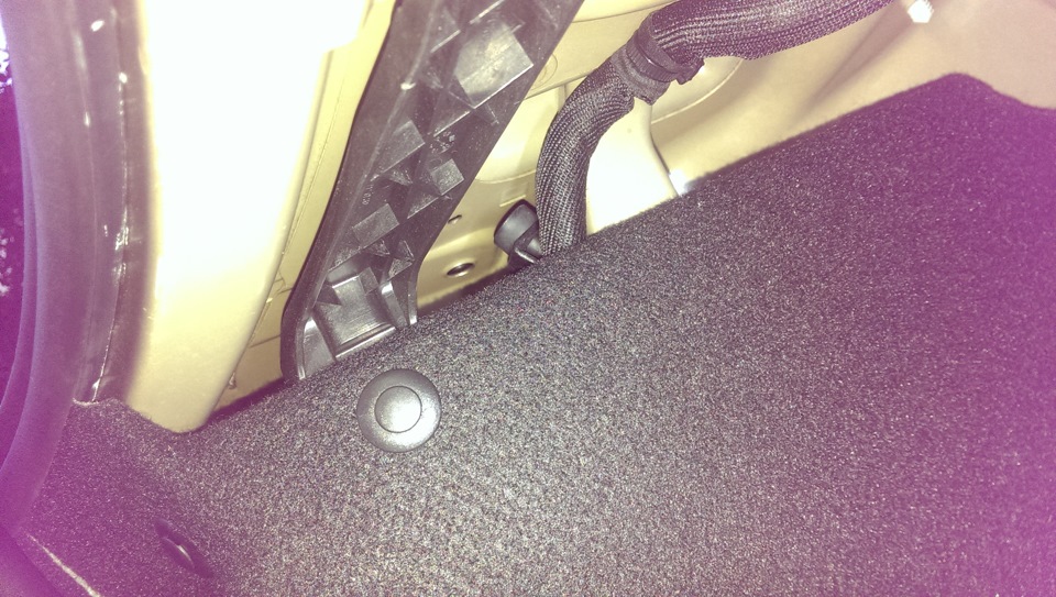

Для замены нужно снять обшивку багажника, со снятием проблем нет, потом немного повозился, так как со стороны кузова они держатся на шаровых болтах и снять с болта старый амортизатор не получалось, его держит маленькое кольцо, в итоге распилил и вытащил

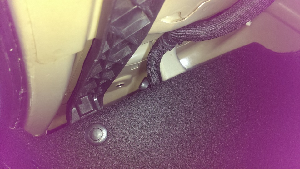

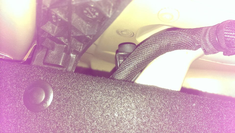

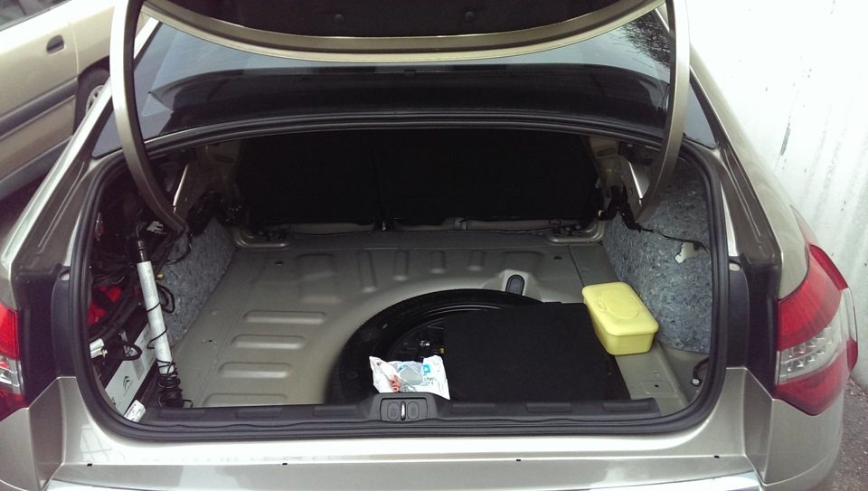

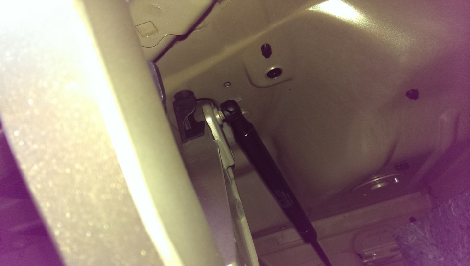

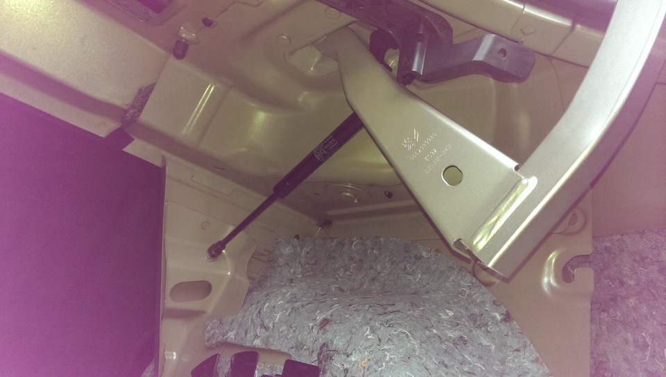

При установке новых получается, что амортизатор длиннее устновочного места где-то на 1см, потом увидел на крышке пластиковые ограничители открывания и снял их, теперь уже получилось натянуть амортизаторы
Но скажу вам, что одному не удобно делать, так как приходится одной рукой крышку держать, второй натягивать амортизаторы и всё это лёжа в багажнике в непонятной позе)))

Пластиковые упоры ограничители нормально достались. У меня у обоих усик сломался, хотя я предельно аккуратно их поддевал. Зафиксировал их стяжками.
Элементарно достались
у меня старые амортизаторы надо было почти поднять полностью крышку тогда они фиксировали и дотягивали багажник до угла в 90 градусов. думаю куплю на разборке. приехали поставил так же картина. Вот у тебя новые, с какого момента ты понимаешь что они уже работают? как крышка должна подниматься с нормальными амортами? ( может так и надо как у меня)
А эти амортизаторы на седане крышку поднимают с самого низа? Т.е. при нажатии на кнопку открытия, багажник открывается сам или же поднимать крышку нужно вручную, а амортизаторы держат крышку в верхнем положении?
Нет, нужно помогать рукой

я тоже думал заменю за 10 мин, так и не смог стопорное выковырять, а пилить тисков не было. сделал проще, купил 2 новых шарнира по 200р :)
мысль о покупке новых шарниров естественно была в голове, но не пригодилась.В тисков тоже не было-пилил на весу
