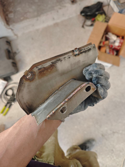

Заметил, что периодически вместо холодного воздуха в жару дует теплый. Выяснил, что не срабатывает передний карлсон, который отвечает за охлаждение радиатора кондера. Подал напряжение на прямую — тоже тишина. Снял, разобрал. Выяснилось, что щетки стерлись в ноль.
Сам вентиль стоит от 2500 (китай) до 13000 (ваг). Щетки там хитро припаяны, потому пришлось их обкусить и поехать в ближайший автомагазин. В иномарошных магазинах ничего подобного не подобрали, зато ГАЗовские оказались как родными по размеру и выводу провода. 30 рублей за штуку — всего 120 рублей за 4 шт. Припаял их на место,
собрал моторчик и… на улице пошел дождь. Сегодня не поставлю. О результате отпишусь после установки.

Со снятой мордой или хотя бы в сервисном положении было бы проще. Хотя сейчас посетила мысль, что можно было бы и нижнюю решетку снять, чтоб к нижнему винту долезть. Сегодня поставить опять не вышло, на днях буду ставить, попробую ее снять для удобства.

Делал все во дворе, потому шел по пути наименьшего сопротивления:
Открутил два верхних самореза отверткой, торекс на 20 или на 25, от поперечины металлической.
Остается нижний саморез. К ниму я подлезть не смог, потому открутил его вместе с креплением Г-образним. Винт под фигурную ответрку в самом низу. Но у меня отломаны крепления охладителя жижи гура, я эту хрень отодвинул и подлез к винту кое как.
Дальше возникла проблема с проводом. Никак не мог его вытащить. Он в самом низу стянут стяжкой с другими проводами. Я психанул и отрезал его от моторчика, а при сборке припаял его нормально и в термоусадку заизолировал.
Будешь вскрывать моторчик -аккуратней, чтоб усики не обломались. Советуют разбирать с обеих сторон, но у меня подшипник в нормальном состоянии, потому я вскрыл только со стороны где провода выходят, там щетки. Как то так. Полезешь, все сам сообразишь, ничего сложного, просто хорошо, когда рука в восьми местах гнется :-)
