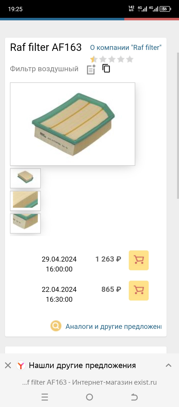

Что так странно с этими воздушными фильтрами… Из аналогов RAF, Masuma с конским сроком поставки… ну, и, собственно все. неужели больше никто такие не делает… ведь по любому где то такой же должен стоять…
Мне с знакомого сервиса подогнали вот этот Air Filter. А он оказывается шёл на дорест. Буду пробовать или Масума, или Раф. Других вариантов пока не встречал. И на сервисе сказали нет пока ни чего…
Да, кстати, я так посмотрел отчеты., в принципе, многие так перепутали.

Я на экзисте такой вот заказал, проверил всё встаёт идеально, пока не менял на 10000 замену делать буду, приеду с вахты.
Ага. Спасибо. Тоже скорее всего RAF поставлю. Отчёт будет
Цена конечно для воздухана🔥
Я брал за 831.
