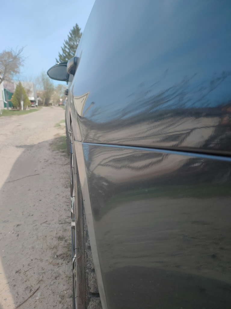

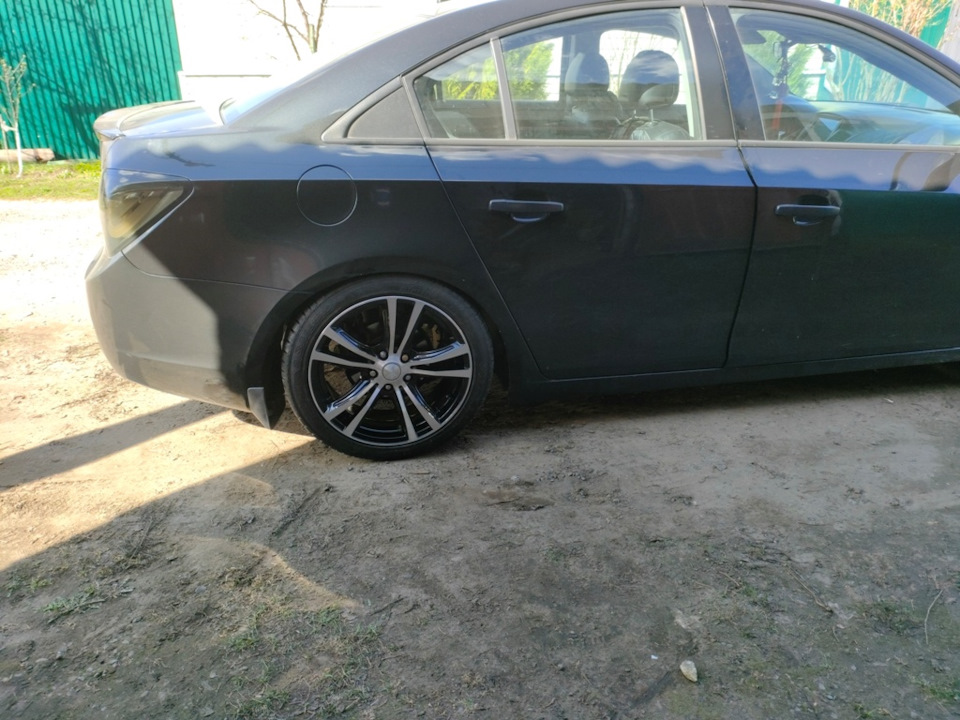

Итак, наконец-то смог переобуть авто на летние колеса, конфиг на этот сезон практически такой-же как и в 2023, единственное получилось поменять диски. До этого стояли спицы в 18 диаметре, зимой купил можно сказать новые (не совсем) диски Скад Мюнхен, продавал их магазин после установки на машину ( Камри) и которые ей по вылету не подошли, в итоге изнутри остались небольшие царапины от суппорта на передних двух дисках.После примерки и пробного выезда их сняли, ввиду невозможности эксплуатации, и выставили на продажу, тут я их и купил.По разболтовке также как и мои они 5*114,3, стоят через проставки, но по вылету они больше оказались, поэтому немного выпирают из арок они.
Резина стоит купленная в том году Сайлун 225 45 18, которая мне очень нравится, для 45 профиля очень комфортно ведет себя на дороге, учитывая что дороги сейчас в Тамбове просто ДНО после зимы.

Вроде как отлично по арке сидят. И вопрос такой вылет спереди и сзади свиду одинаковый? А то на зад видел ставят проставики чуть потолще
Вылет спереди и сзади одинаковый у дисков, что-то около 35, толщина проставок спереди и сзади одинаковые
У предыдущих дисков вылет был около 50 и они в арке поглубже сидели, эти же наоборот

Проставки какой толщины стоят? При езде задевает резина за арки?
Проставки примерно 15мм, при езде не задевает, если будет загружена и плюс яма какая-нибудь, то запросто может чиркануть об арку
А пружины занижение стоят вроде или же сток?
-50
На стоковых меньше вероятность задеть? Тоже эти диски хотел поставить, больше выбора нет нормального. Вот думаю стоит или нет!
На стоковых конечно больше места и расстояние до колеса, у меня прям близко к колесу.На Круз вообще небольшой выбор дисков, поэтому поставил проставки и ставлю диски с японского автопрома
