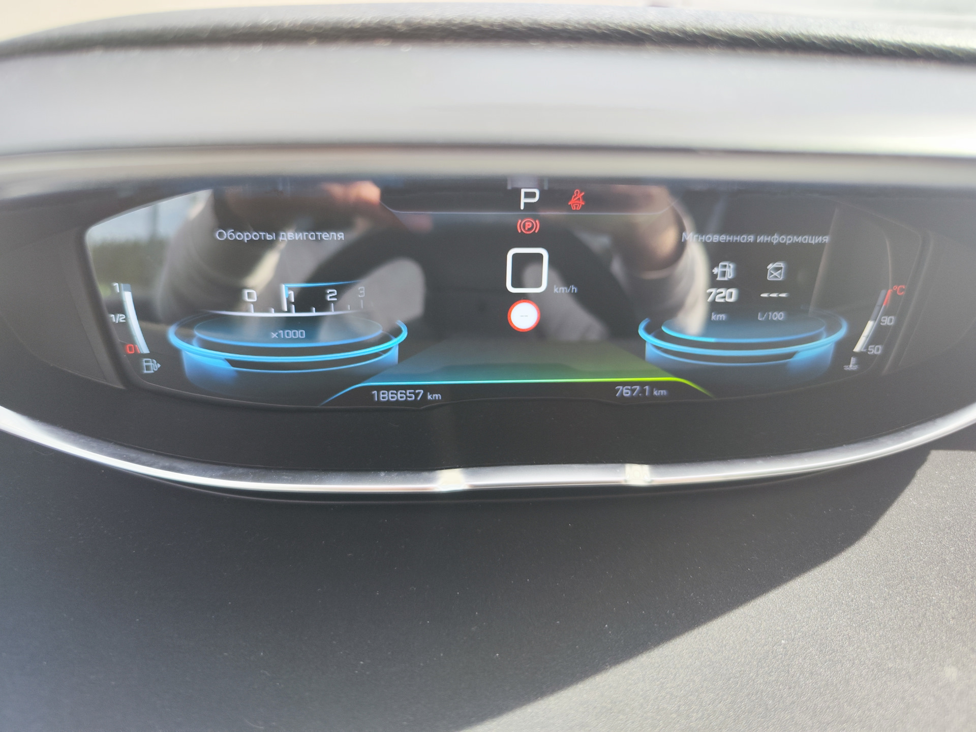

Альбин активировал ещё темы: теперь вместо классической Blue добавились ещё Bronze (GT) и Red (Hybrid). В Red кольца для тахометра не будет, т.к. там данные по батареи пишет для гибридов.
В меню ГУ добавились новые менюшки и возможность отключить ДХО в режиме 0.

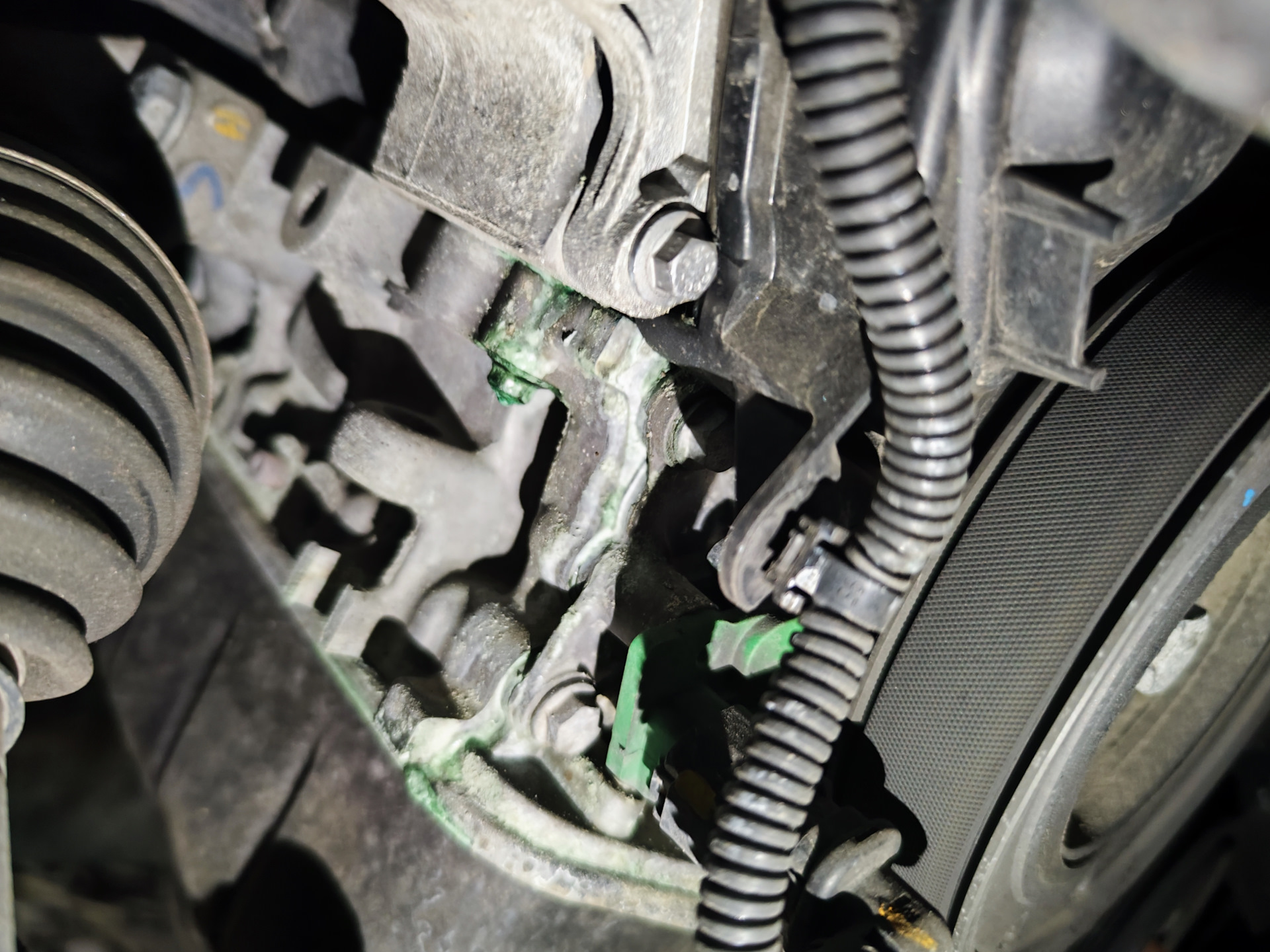

Вернемся к подъемнику. Сразу же нашлась течь антифриза. До этого были проблемы с "уходом" антифриза по 50-150 мл, не критично, но визуально проблемы не было, долил за время ~1л жидкости.
Рычаги, а именно сайлентблоки (задние, передних рычагов) под замену, полуось правая тоже. Есть ещё сомнения по опорным подшипникам.

было, что ОЖ ушла…загнали на сервис, сказали, что с задней стороны термостата подтеки …
Заодно поменял ОЖ…теперь месяц езжу…не уходит…
Странно, а то готовлюсь к замене термостата
Может на теплообменнике егр?
1.5 особо не страдают подтеками в районе термостата
1000% он

Посмотрели, у меня помпа Hepu потекла.
Хорошо, что не провернулась ! И мотор не перегрелся…такое часто было
Это в двухлитровых есть такая беда.
Да, , на 1,5 не было?
Нет, вроде полторачкам это несвойственно. У нас цепь :))))

Так а по утечке ОЖ, где обнаружилась проблема?
В процессе. Когда на подъёмнике было авто, за колесом почти по центру сверху вниз болт видно и если выше глянуть, то всё там, но дорожка боком) Дальше доступа нормального не было, за мотор вроде как.
Сча в гаражах разбирают потиху, будет известно.
Фото не сделал, к сожалению с подъемника.
Если будет возможность, то в гараже сфоткаю и докину сюда.
У меня коллега жаловался тоже, что уходит. Вроде за мотором какой-то теплообменник, но честно говоря не в теме.
Теплообменник ЕГР известная проблема, но я ещё не уверен.

У меня была проблема. Решили. Это течь охладителя егр 9813050280. Уходит потихой антифриз и его не видно, он высыхать успевает. Поменяли и все сразу чётко уровень стоит. Теперь та же беда на ситроен с5 аиркрос у жены, там двигло такое же. Заказал уже такой же охладитель mhale оригинал. Цена от 18 до 30 тыс в России.

У меня тоже понемногу уходил. Поменял теплообменник ЕГР, был весь в засохшем антифризе. Теперь все в норме, никуда не уходит.

Антифриз из-за помпы Hepu уходит.
У меня заменена помпа на ОЕМ, правда какая там лежала не помню.
Буду ставить Dolz — N210.
Покупал для 308 t9 Dolz N210. При замене цепи и ремня ГРМ, помпы, мастер не смог помпу установить. Несоосность отверстий, одна привалочная плоскость в сравнении с Dayco была не обработана. Отдал в магазин, поставщик вернул деньги. Мастер сказал -второй случай. Я здесь потому, что на 160 т уходит антифриз, подтеки со стороны радиатора EGR. По постам видно, что из владельцев 1,5 DV5RC этой участи мало кто минет, информации уже достаточно. Мастерам работы хватит.
