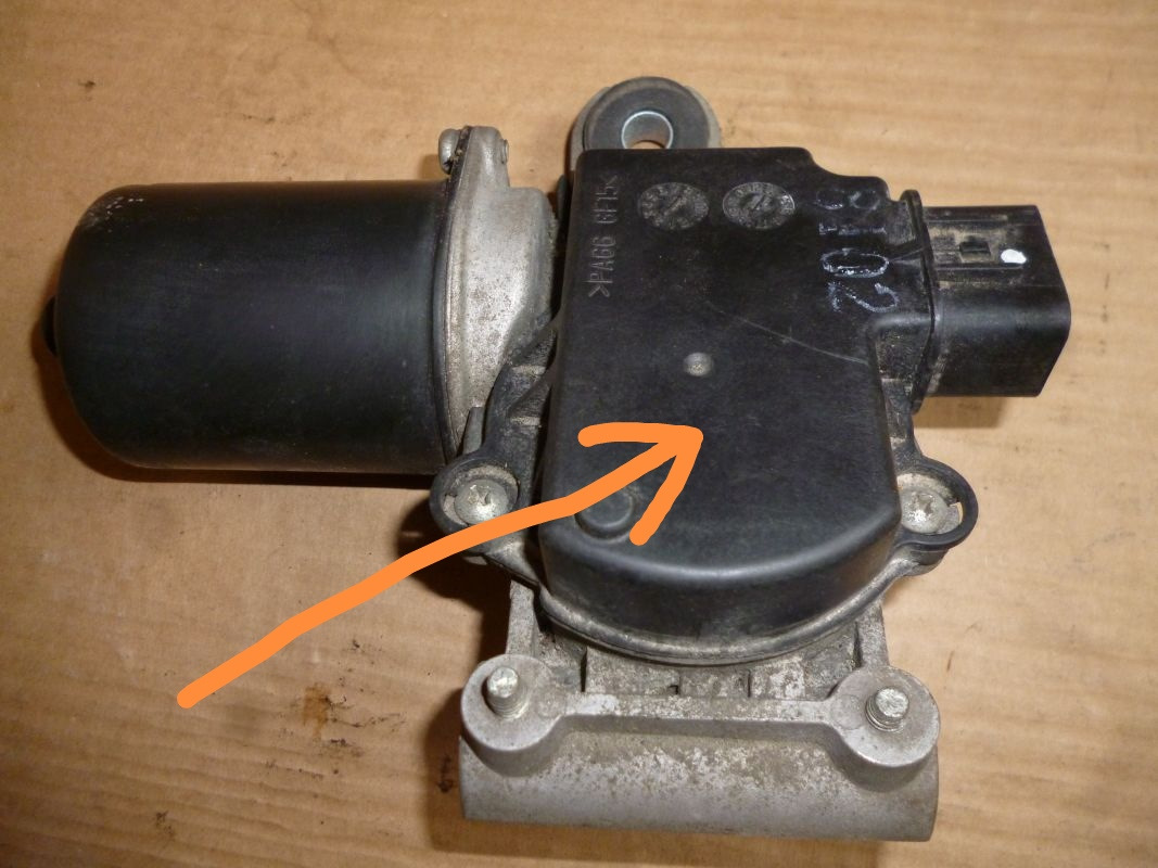

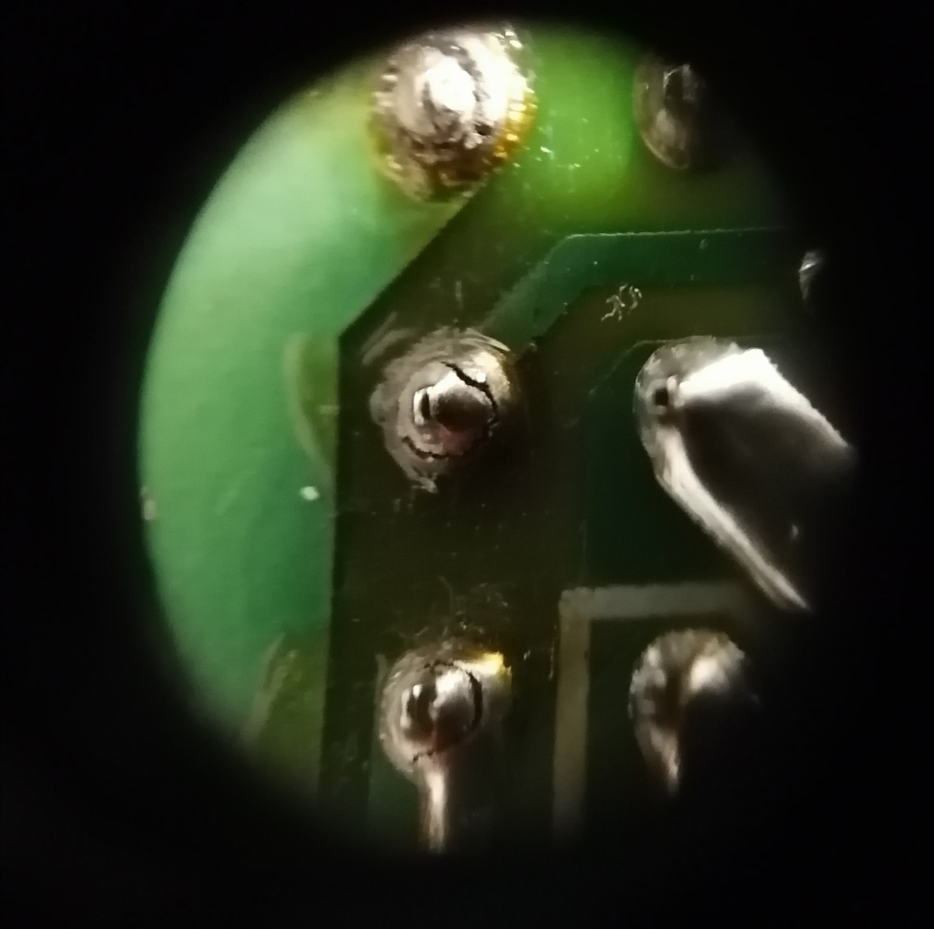

Это видать опять проблемма безсвинцовой экологичной пайки, как и в блоке кондея/печки и в плате стеклоочистителей. На вид не видно, а через лупу видно трещины, вот например дворники чудили, то работали то нет, присмотрелся а там на плате половина контактов от разъема выглядит вот так
Печку, часы, датчик прошли.
Чувствую скоро будут на очереди дворники😂🤔

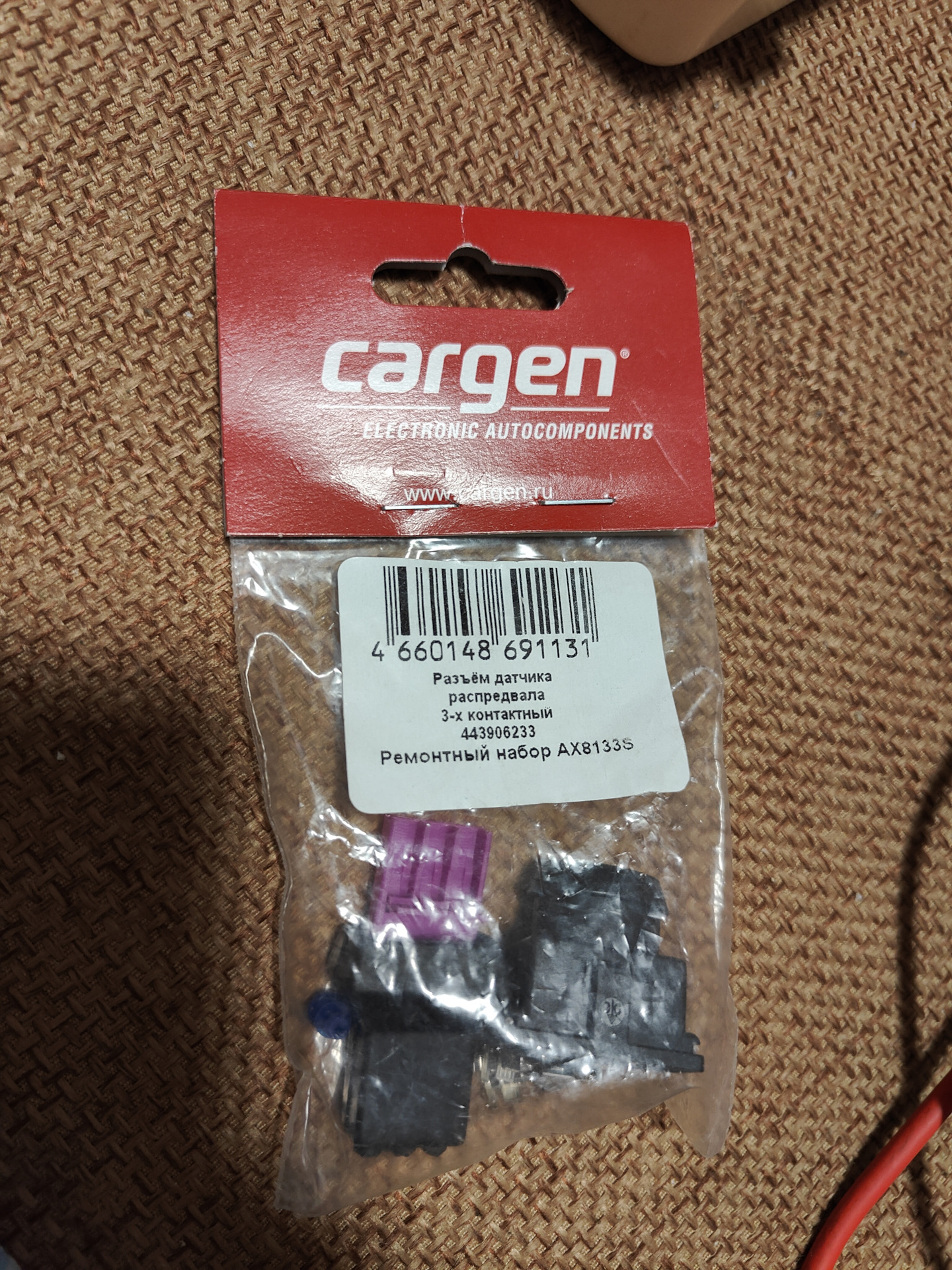

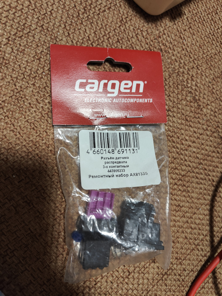

Тоже буду штекер датчика распредвала менять. 150р на ЕМЕХ.
От времени или ошибки висят?
Я прокладку клапанной крышки менял, и заметил, что провода рассохлись. Решил поменять
Alex21garage
На разъёме есть отверстие под штатную клипсу?
Не знаю, ещё не ставил
Разъём на фото не ваш?
Мой, только вчера забрал
