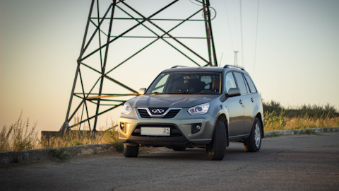

Настало снова время ремонта.
Машине 10 лет и решил поменять передние пружины. Долго выбирал и решил заказать Lynx SC3089.

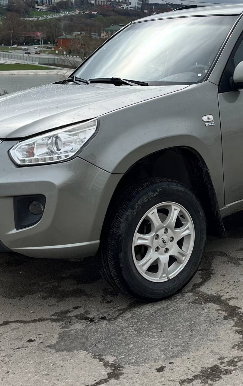

Однако после установки перед машины задрался в небо)))
Естественно, при этом амортизационная стойка работает неправильно, шток наверно вышел примерно целиком. На всяких неровностях, типа лежачих, когда колесо должно съехать — оно прямо выстреливает вниз. Мастер схождения в общем сказал ехать менять пружины на подходящие.
Ну и собственно вопрос, на какие лучше поменять? Подскажите своё мнение, может кто менял уже ранее и отзовётся с советом.

Стойки то сами живы?
Подкачали в них газ. Типа живые, kayaba.
Я менять их решил, наверно модель жёстковатая всё-таки, решил KLAKSON (33505) поставить.

Тоже поставил "Клаксон" (33505), всё настроилось, вроде неплохо получилось.
