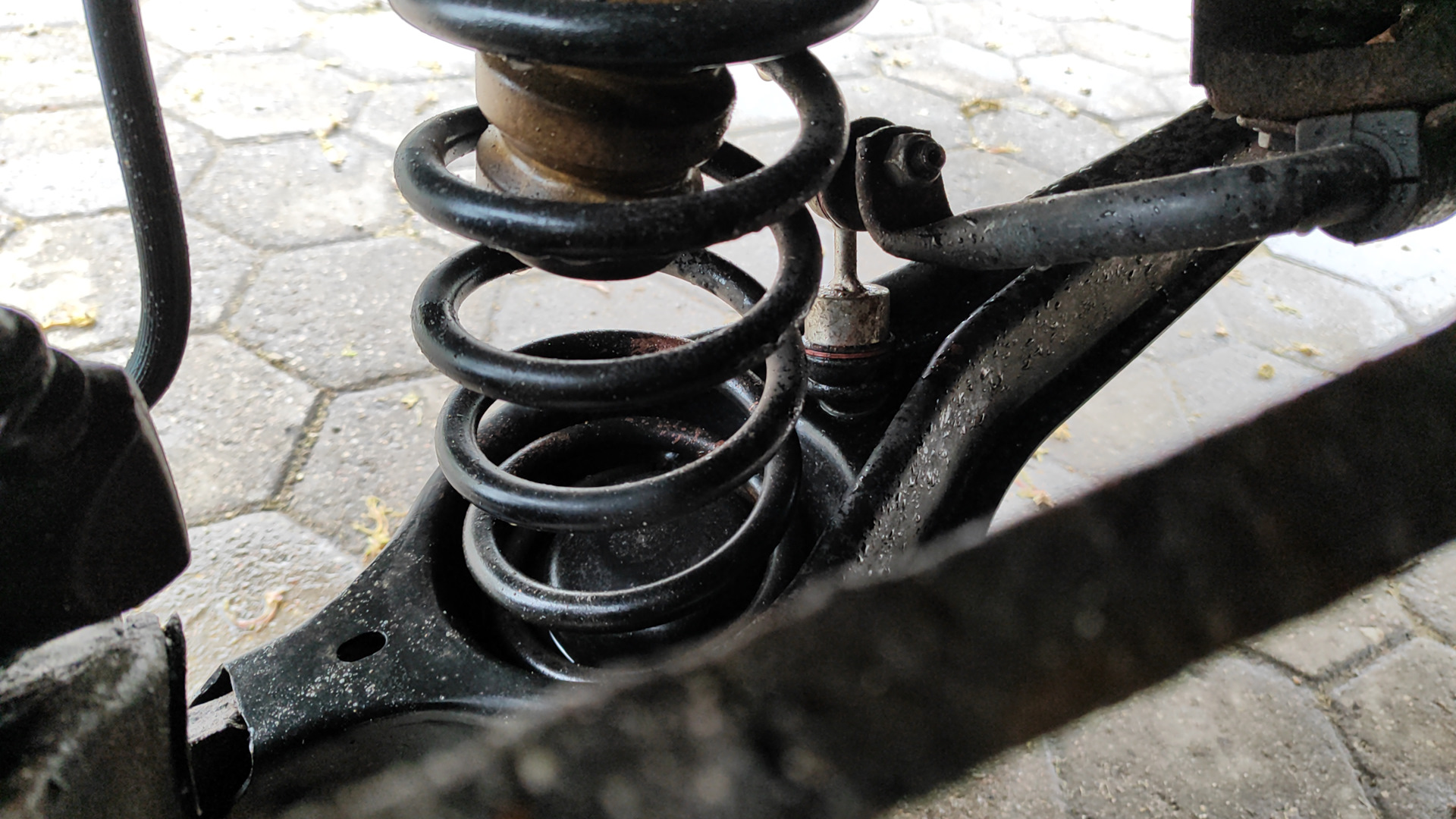

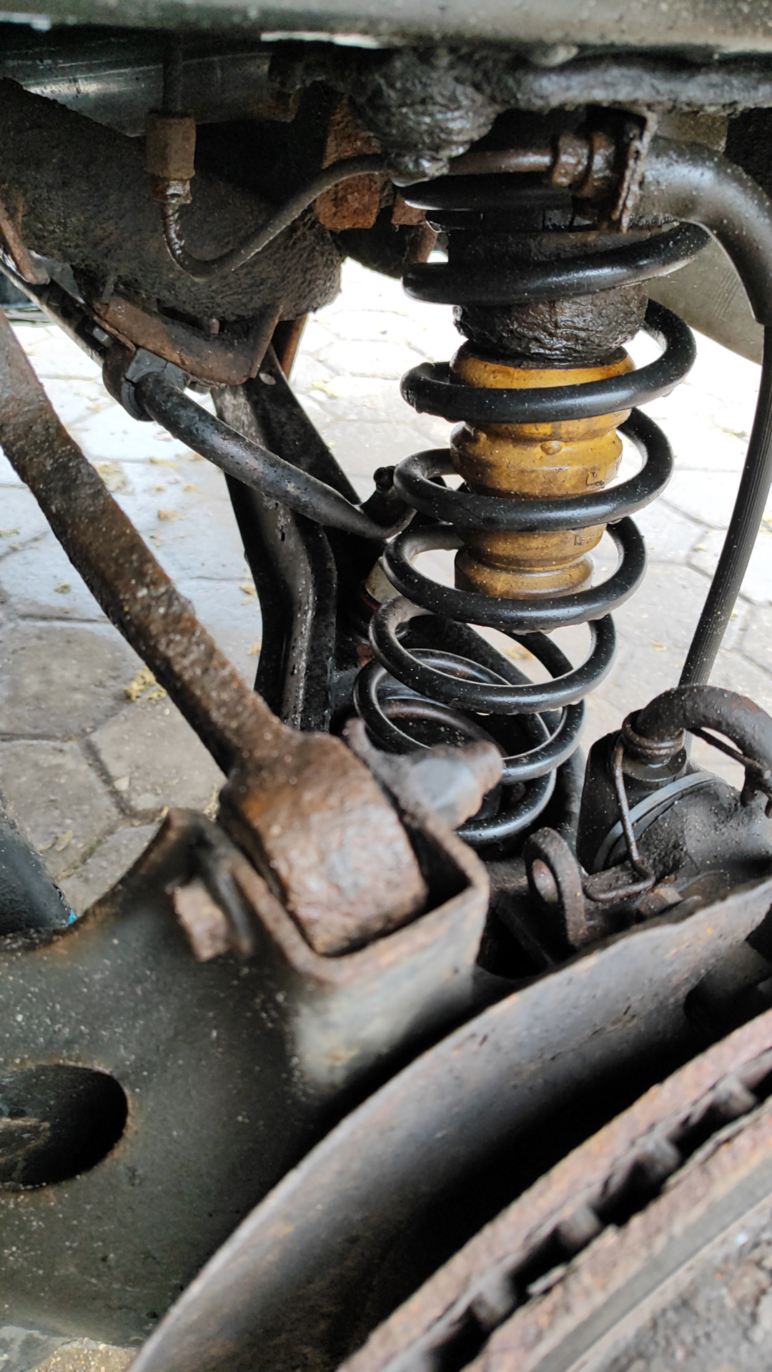

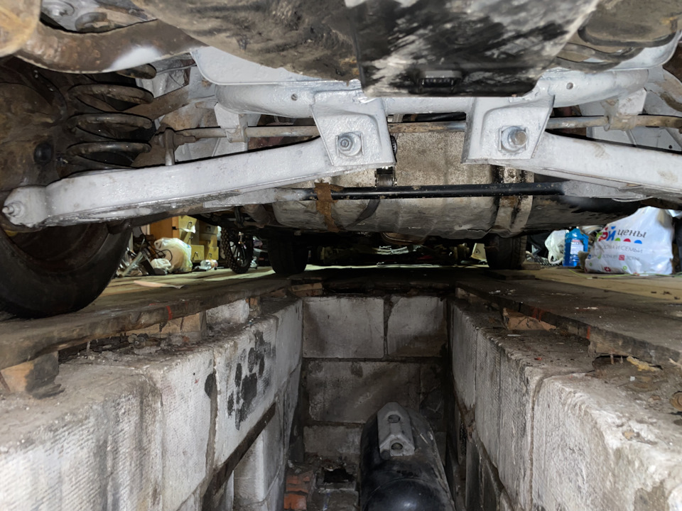

Короче развалился задний подрамник полностью чуть доехал до гаража, купил полностью целый подрамник, за два дня все заменил на удивление закладные не провернулись все открутилось на ура, на второй день был установлен новый, теперь счастью нет предела машина дорогу держит на ура

Я поставил эти рычаги, и стойки стабилизатора со стабилизатором. Рычаги полностью одинаковые, только диаметр отверстия под стойки стабилизатора другой. Пружины не менял, думаю что подойдут. Это касается только универсалов. Там подвески задние похожие, включая подрамник.

От ФМ 3 подходит болт он на универсал. Там минимальные отличия в креплении стоек стабилизатора и втулок стабилизатора. Соответственно и рычаги которые под пружинами имеют маленькое отверстие для стойки стабилизатора
Да стойки стаба уже новые стоят и в болтах проблем не было совсем
Тоже менял месяц назад где то. Правая сторона отвалилась почти.
А я его когда открутил на четыре части развалился еще удивился как я на таком доехал 120км))
Проблема была найти другой хороший подрамник. Взял голый подрамник за 280 р. Почистил его обработал преобразователем, подварил стаканчики под отбойник и покрасил краской грунтом
Я два месяца искал, взял в сборе только пружины алес были, с дисковыми тормозами отдал 480р
