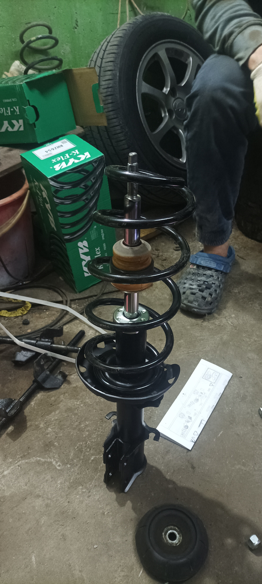

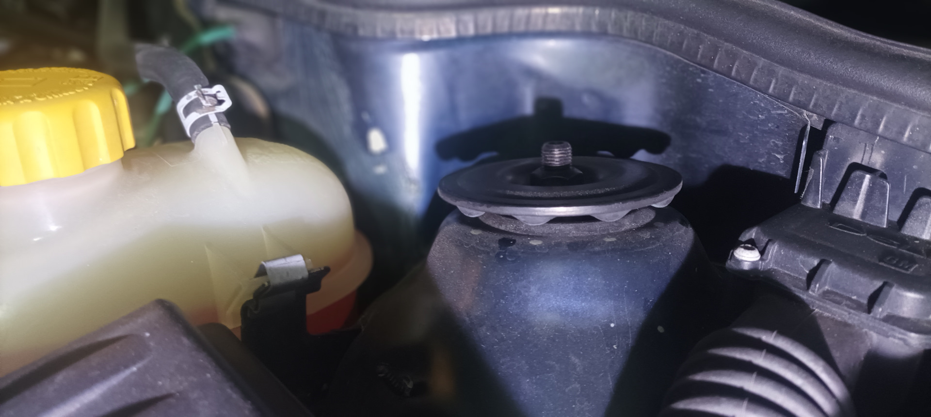

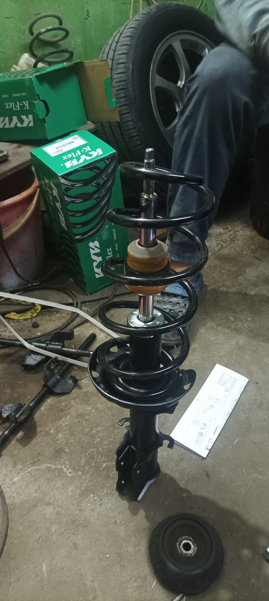

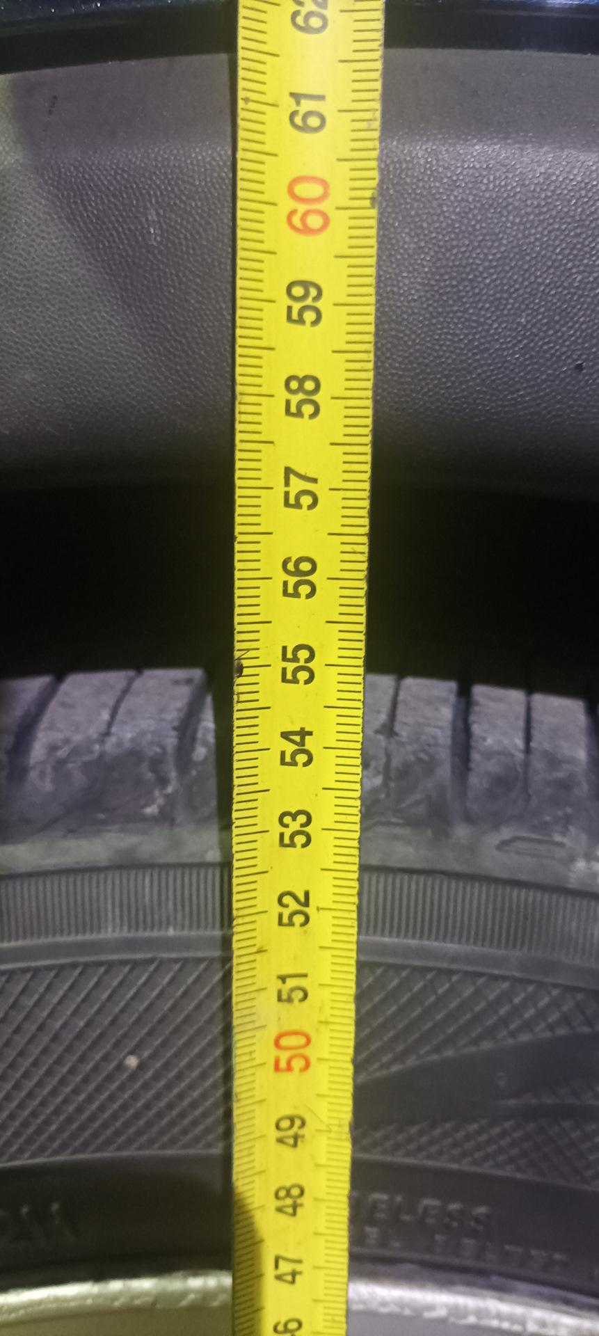

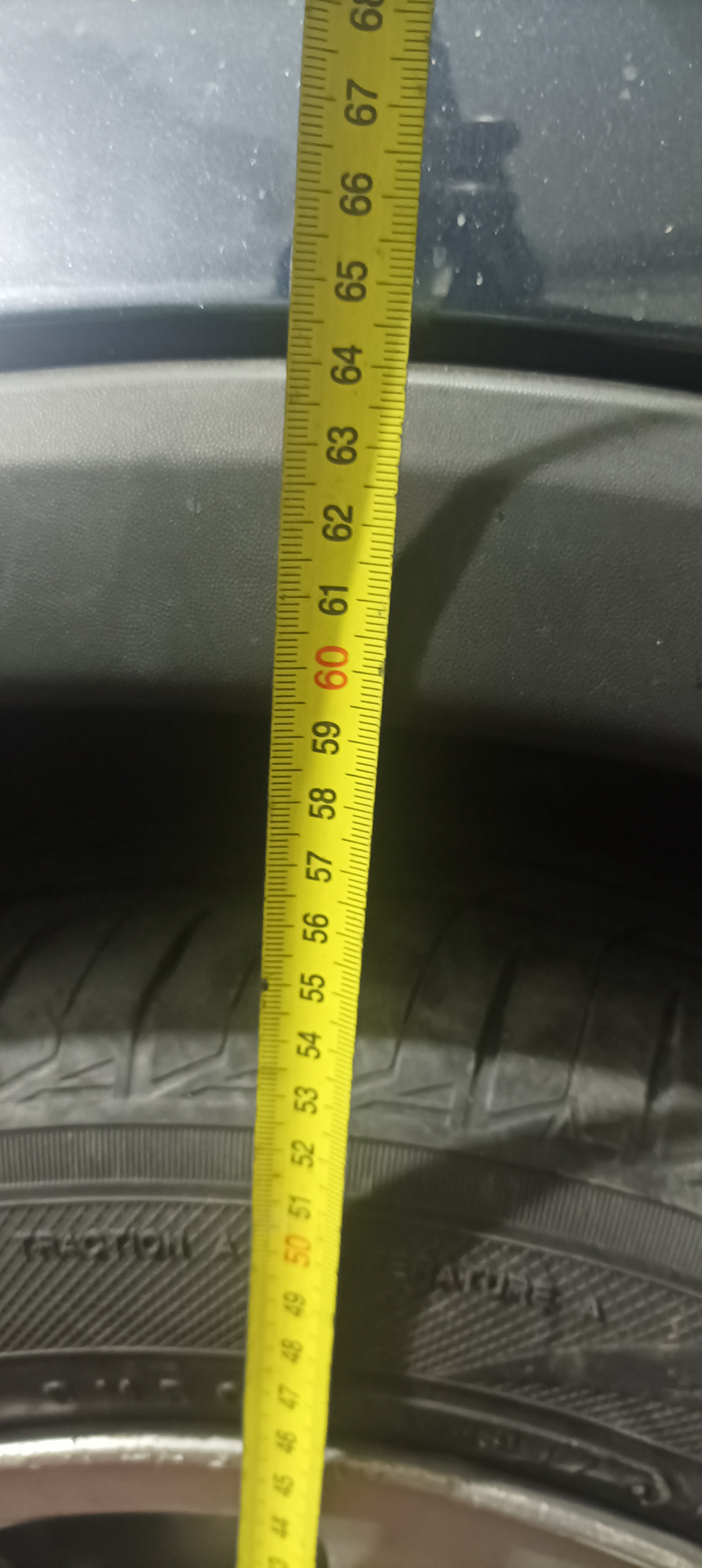

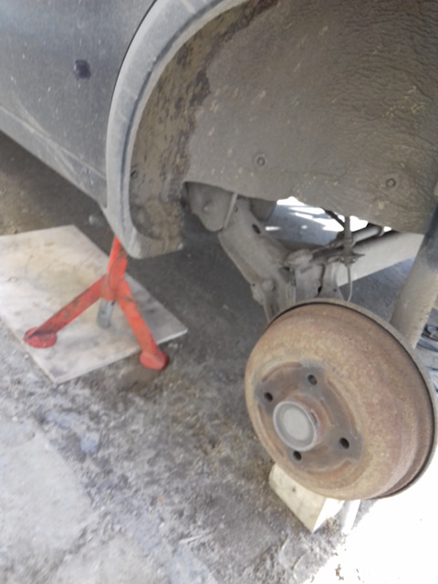

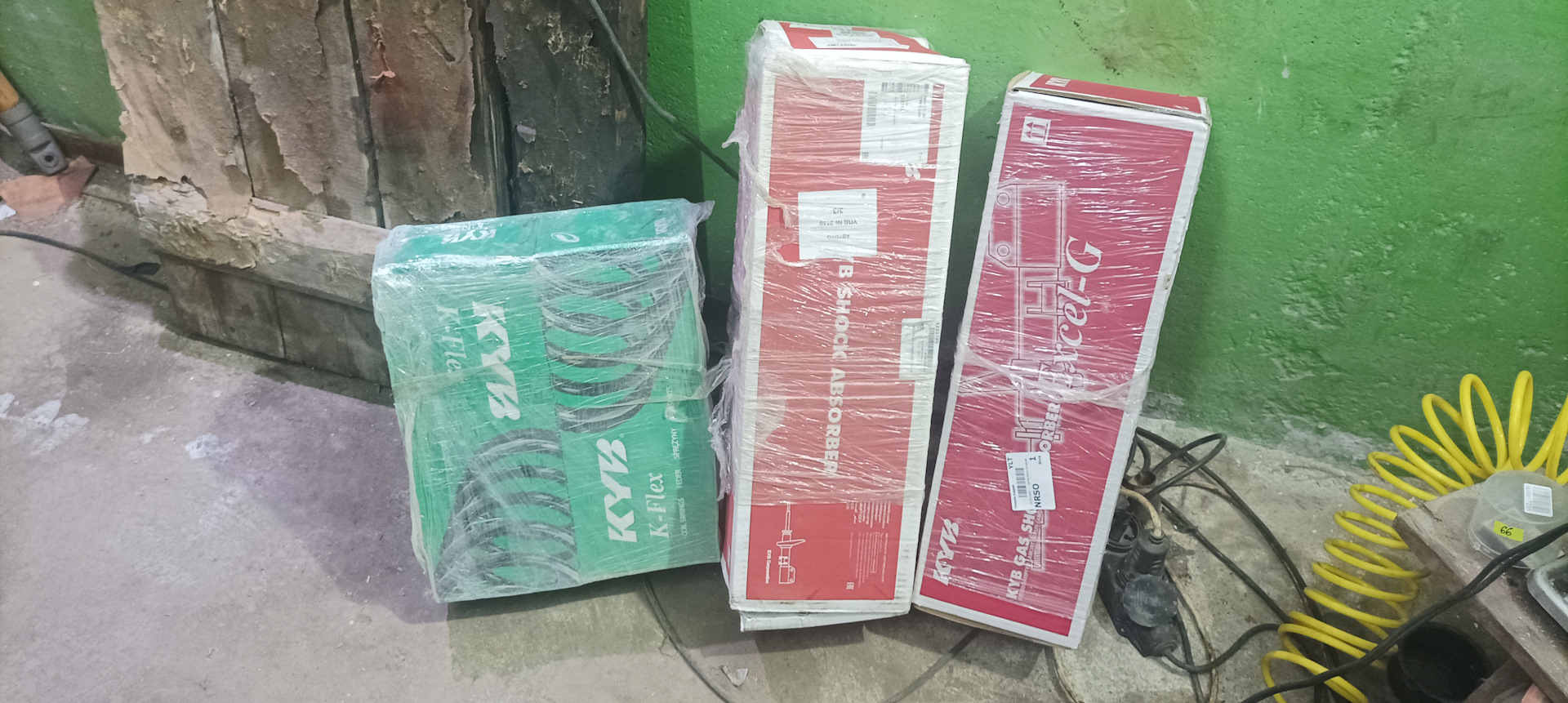

Всём привет. С момента покупки авто, обратил внимание на то что перед очень низко сидит и жостко работает подвеска и что-то молотили в подвеске на не ровность, по этому купил стойки и пружины каяба. Вчера пришли ну и конечно в гараж, разобралось всё быстро, не ауди), аморты оказались целые и судя по всему не давно установлены, а вот пружины устали и в сравнении с новыми были ниже на 2 см. Всё собрал и о чудо, машина стала выше и появился ход подвески. Единственное, не ушол Захарченко между стаканом кузова и верхней опоры, наверное нужно ещё и опоры заказать и всё пересобрать или так у всех? Фото делал с рулеткой до и после. По шуму, греметь стало меньше но до тишины ещё далеко, хотя всё смыкал, дёргал, смотрел, всё в норме, куда копать?
