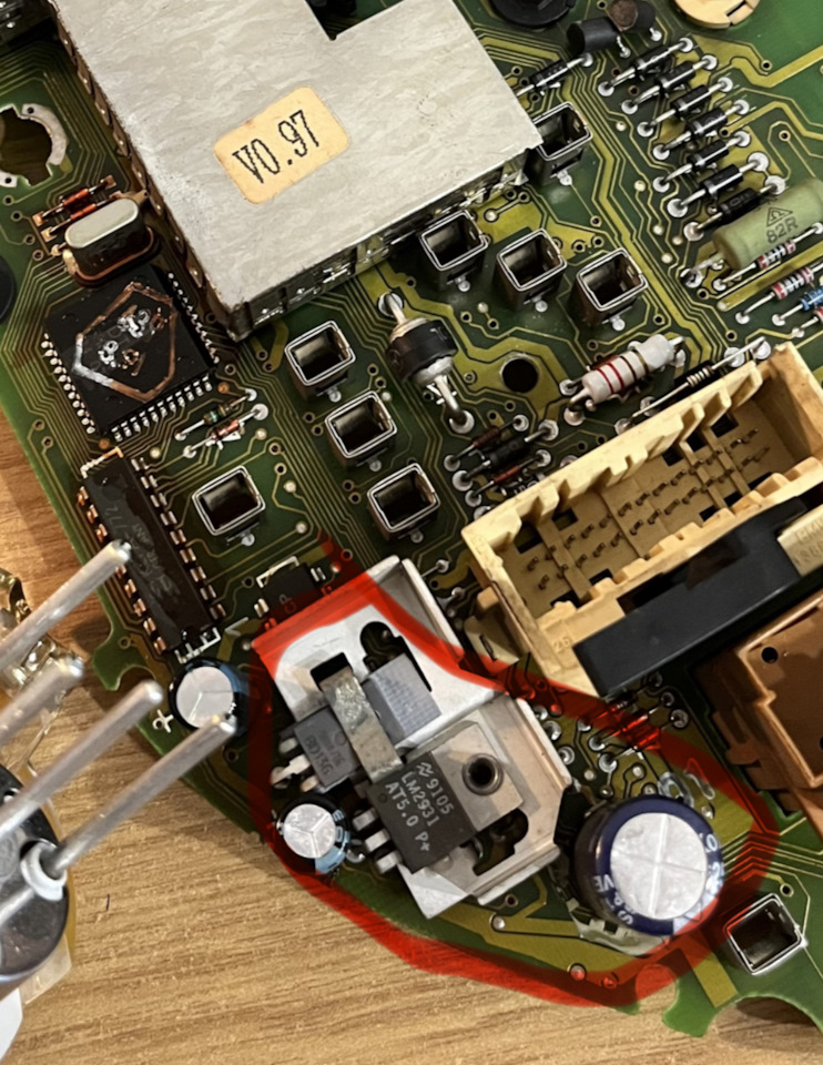

Всем добрый день. Хай приборка, синяя крышка.
Две основные проблемы, подскажите куда копать?
1. Приборка периодически сама полностью отключается. Все стрелки, подсветка, пробег и тд. Бывает, что оживает сама на ходу, бывает помогает только снятие клеммы или просто временный простой заглушенного автомобиля.
2. Стрелка температуры. Живёт своей жизнью. На холодную, чаще всего, работает исправно, равномерно показывает прогрев двигателя. При движении стрелка падает в ноль или фиксируется в положении, меньшем чем рабочее, хотя уже прогрелась. Чаще всего стрелка оживает на ходу, когда ей вздумается и либо работает исправно, либо начинает то опускаться, то подниматься. Колебания стрелки чаще всего заметны на холостом при остановке, а в движении либо в нуле, либо в норме, либо фиксируется на меньшем положении.
Разобрал приборку, зачистил все контакты-штыри мелкозернистой наждачкой и спиртом, посадочные места, куда на плате входят штырьки, также аккуратно ватной палочкой со спиртом почистил, на всякий случай…
Это не помогло. Подскажите, пожалуйста, куда еще смотреть по обеим проблемам. Есть ли что еще проверить или уже точно брать другую приборку и смотреть как с ней ситуация будет.

Провод массы смотри
У меня похожие симптомы были из-за провода массы на приборку он просто отвалился проверь может поможет
Попробуй пропаять всю
Я готовлюсь к пропайке силовых контактов, замене конденсаторов и двух аккумуляторов Дюрасел. Как доберусь до машины, буду делать. Тоже живет своей жизнью
Если задаешь такие вопросы, то купи лучше рабочую и махни. Будет проще и дешевле.
Или начни с замены конденсаторов и вот этих регуляторов.
Но может и не помочь, тк возможны трещины на плате
