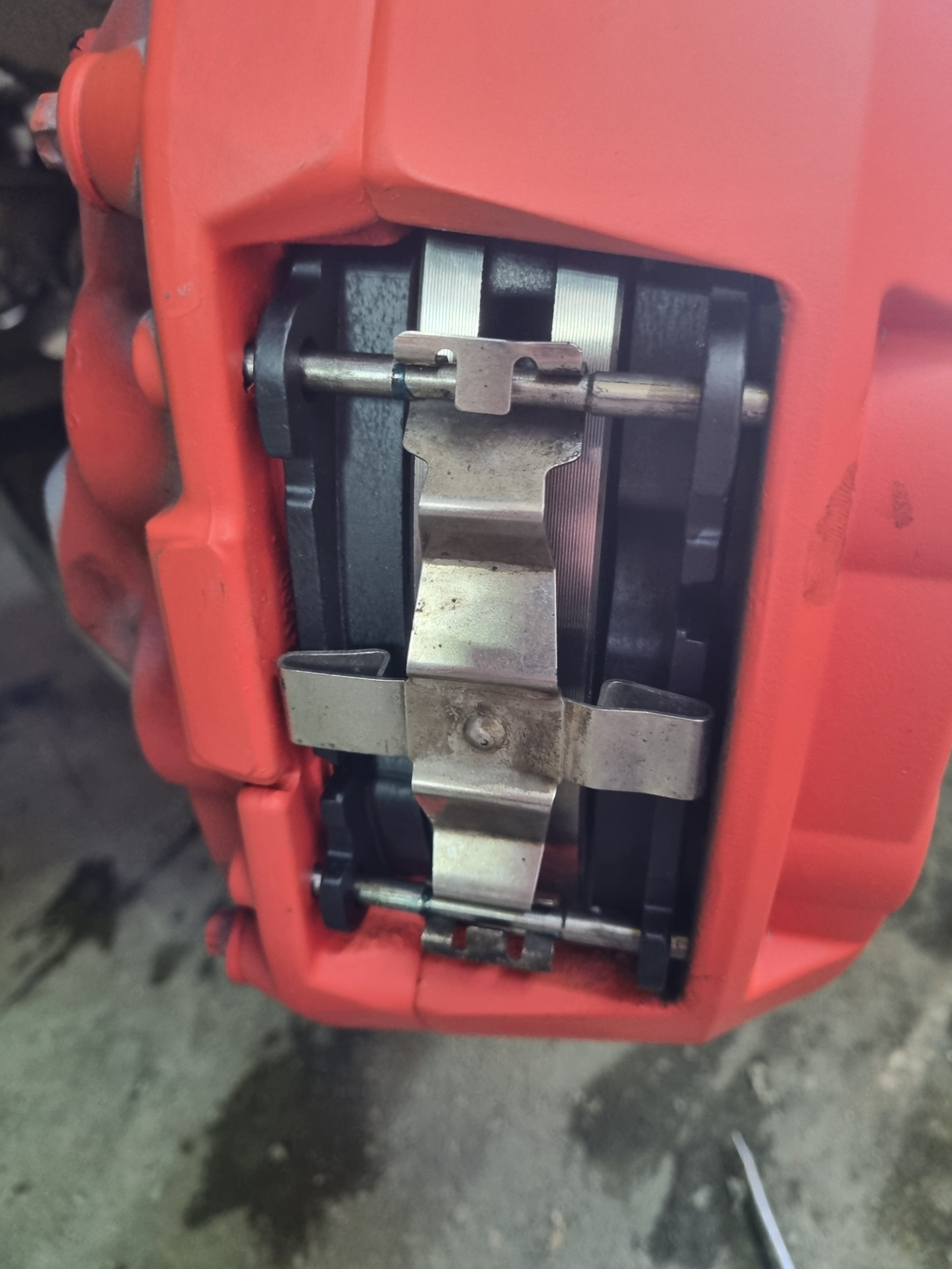

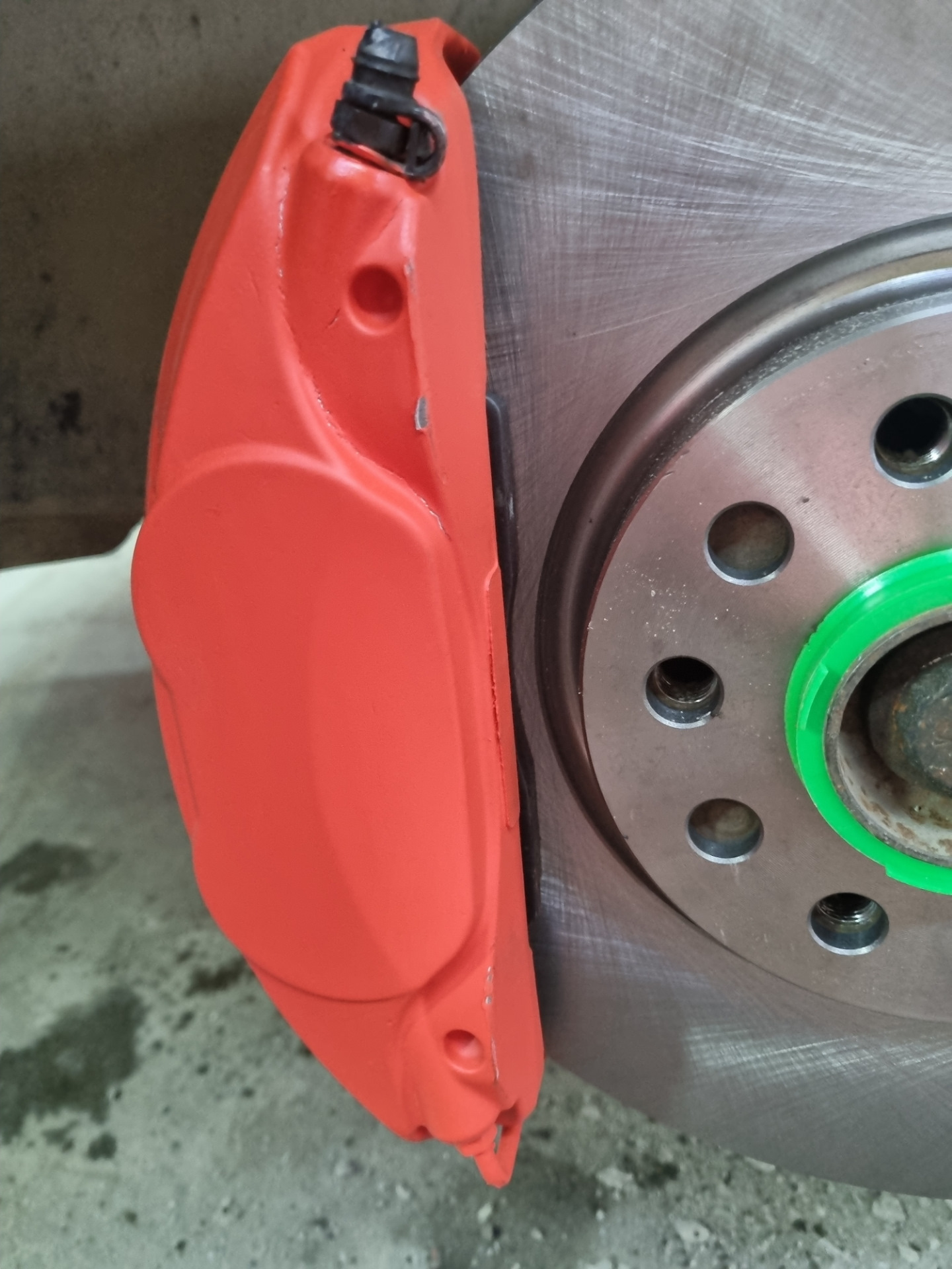

Ещё одна галочка в доработках закрыта

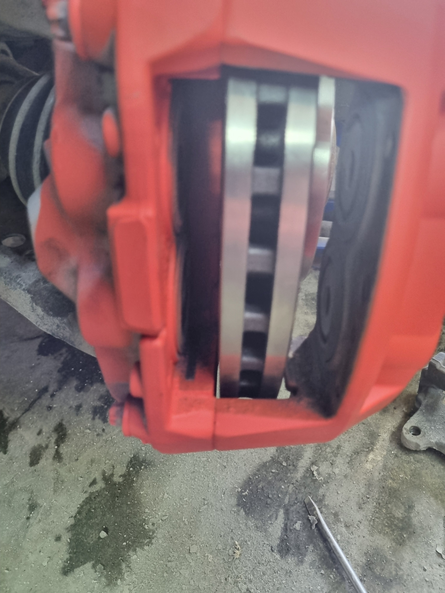

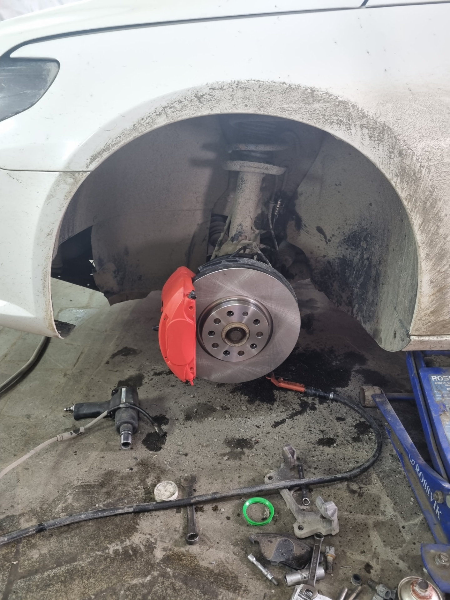

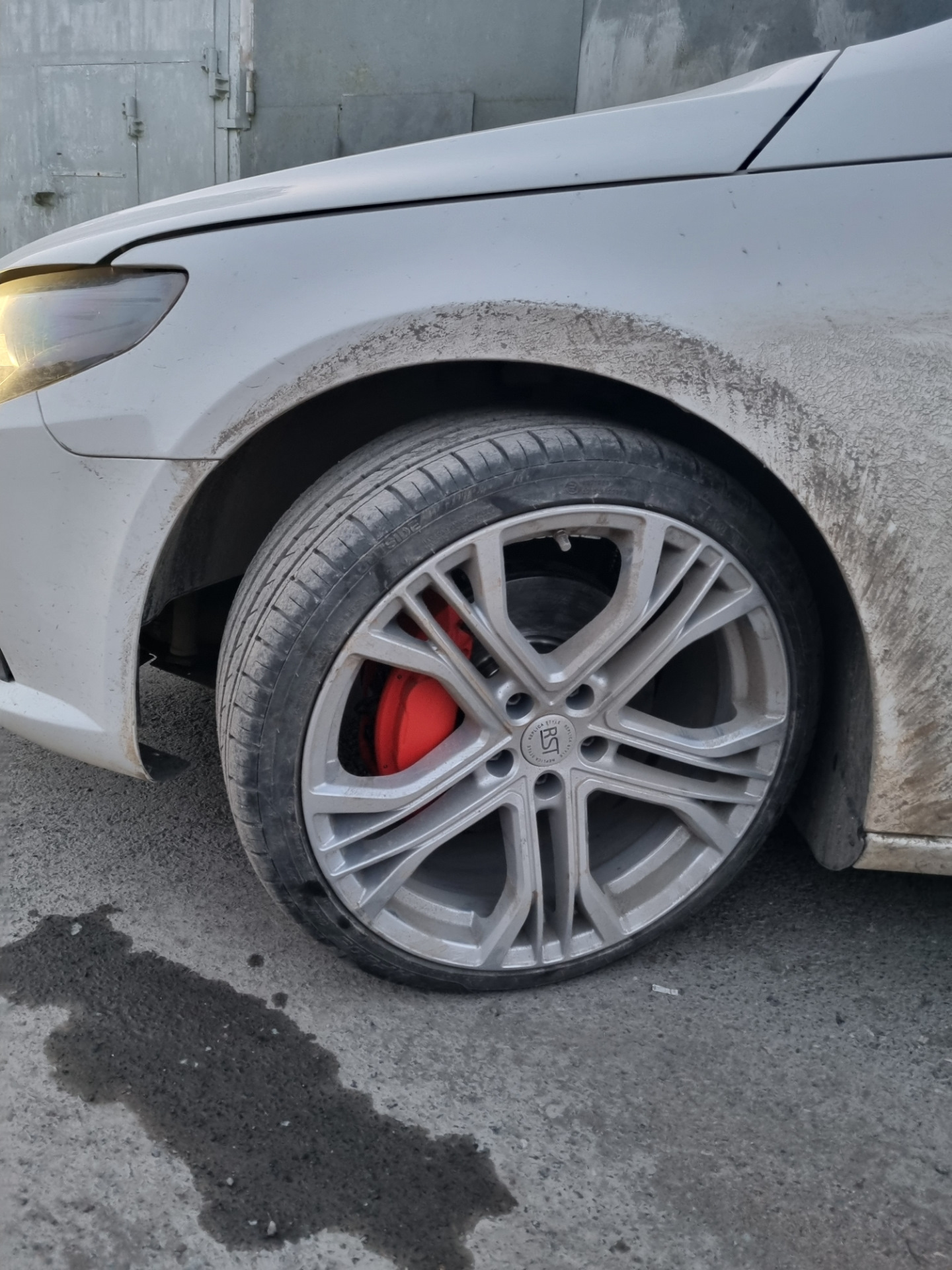

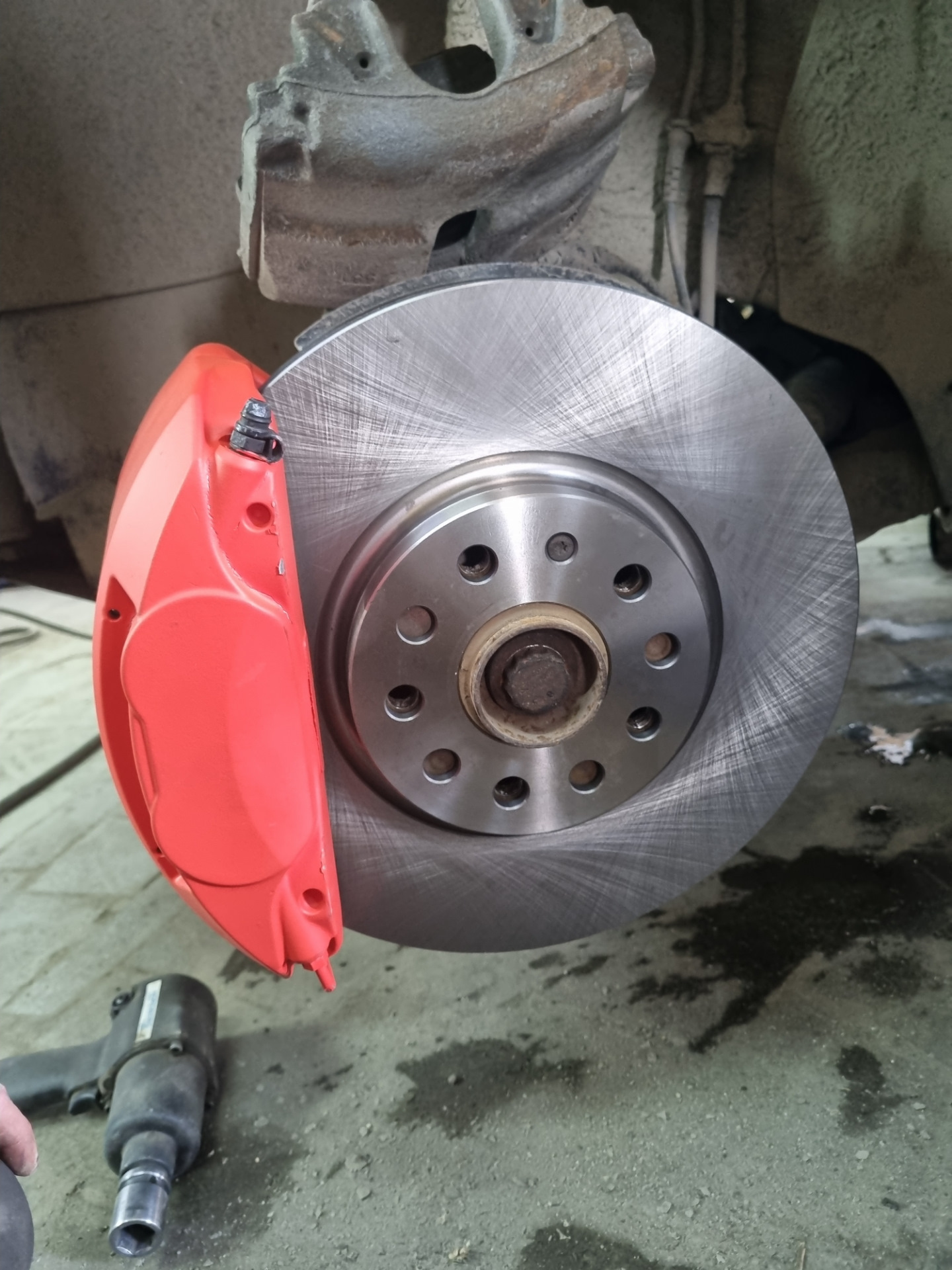

✔️тормоза брембо
Все встаёт болт он! Спасибо всем кто откликнулся и разжевал все) сомнений не осталось что надо ставить)

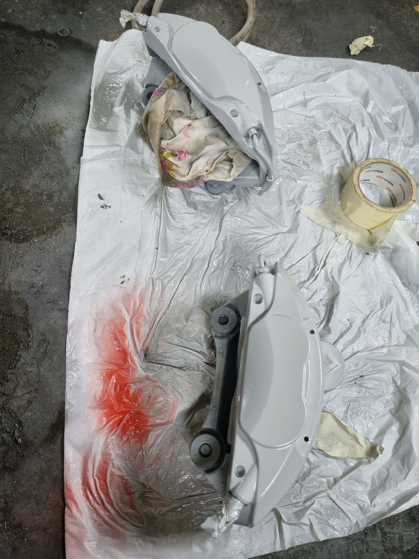

Машинки взял с разборки, хотел покрасить в жёлтый но в магазине красок только красный был. пришлось взять что есть.
Далее начал дёргать со склада все что мне надо:
✔️колодки 8R0698151C
✔️датчик износа колодок 8R0615121A
✔️диск тормозной 5QF615301A
✔️шланг тормозной 8R0611707A
✔️Штифты 8R0615145
Брал конечно не оригинал а дубли. Оригинальные номера для тех кому понадобится данный спек.
На данный момент идёт обратная и скажу что даже так уже заметна разница со стоком.

здравствуй диск не помнишь остался 314 и от чего ставил тормозные диски?
Здравствуйте. От кадиака, артикулы все написал
