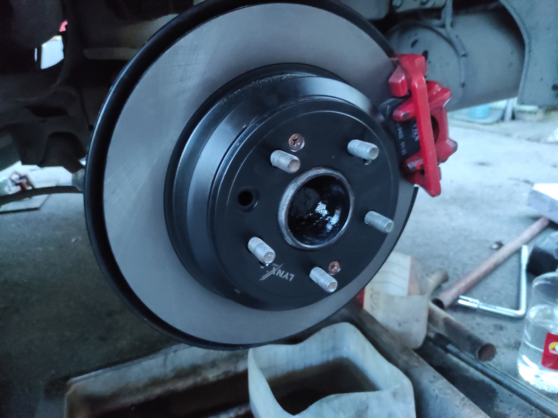

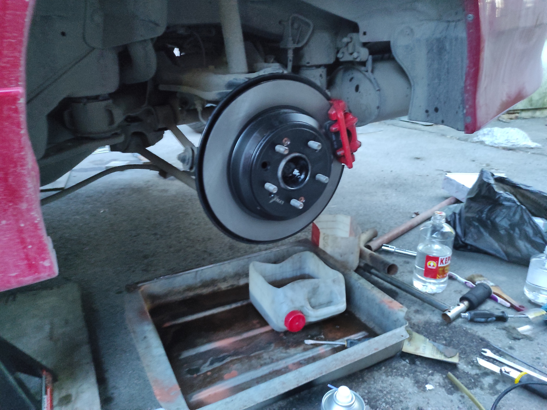

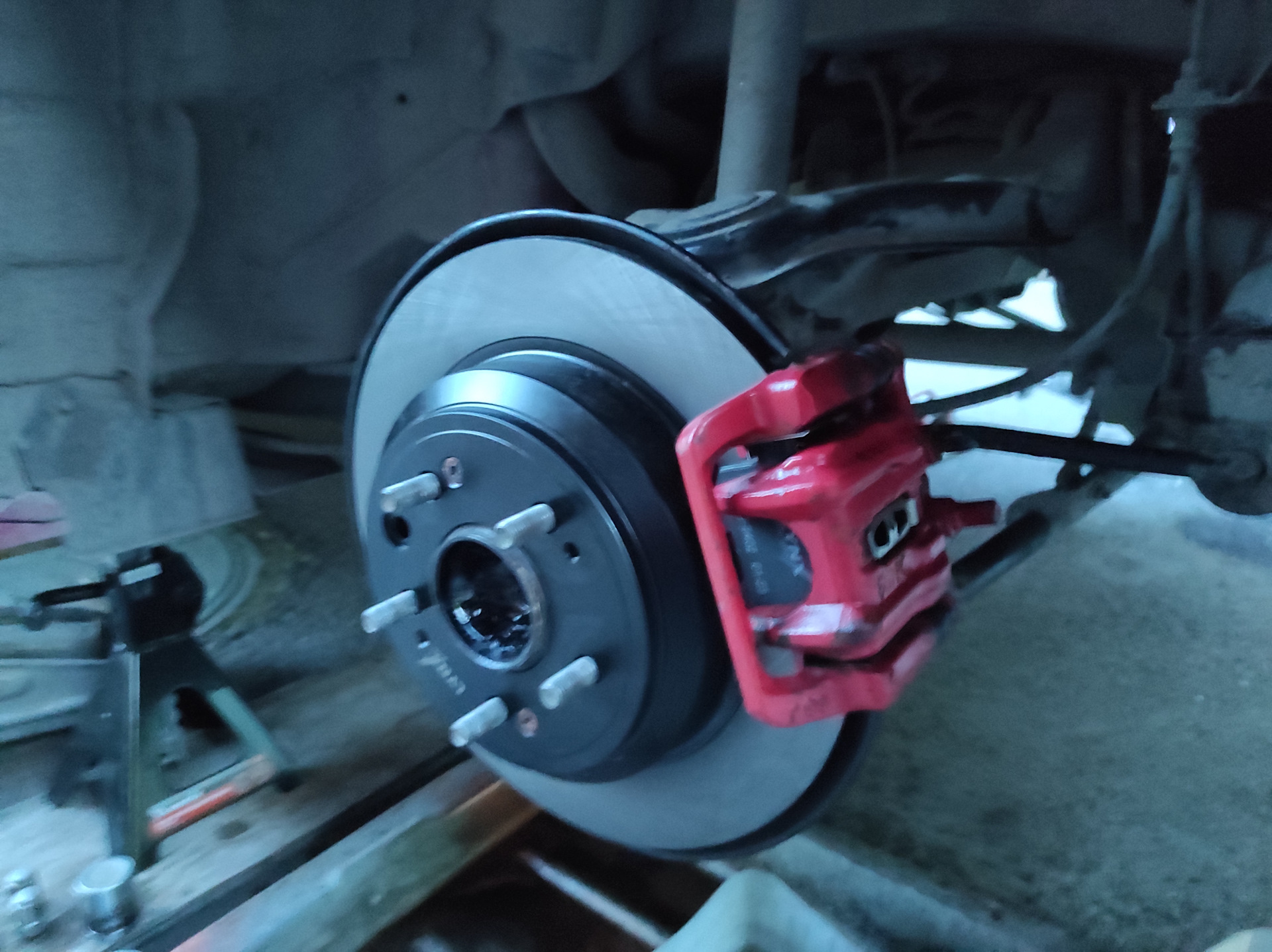

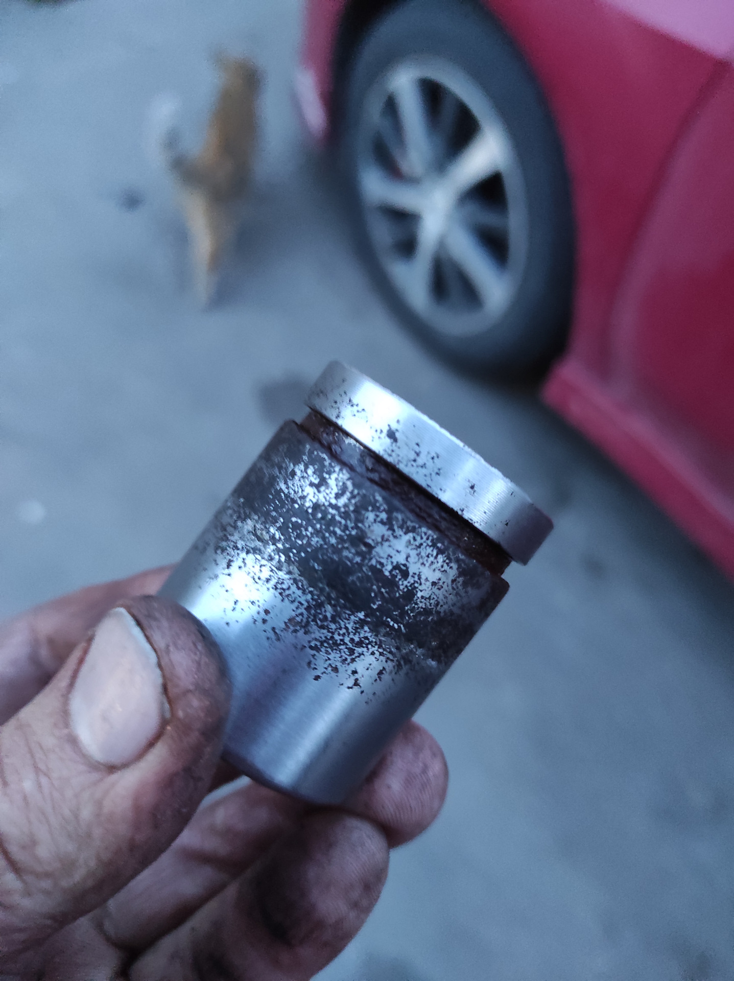

По пути Волгоград — Таганрог, за Ростовом-на-Дону заклинило правый задний суппорт. Как итог спилило с правой стороны колодки и диск. Менял тормоза год назад, один суппорт перебирал, видел, что поршень в состоянии "не очень" но ремкомплект был без поршней, почистил и смазал.

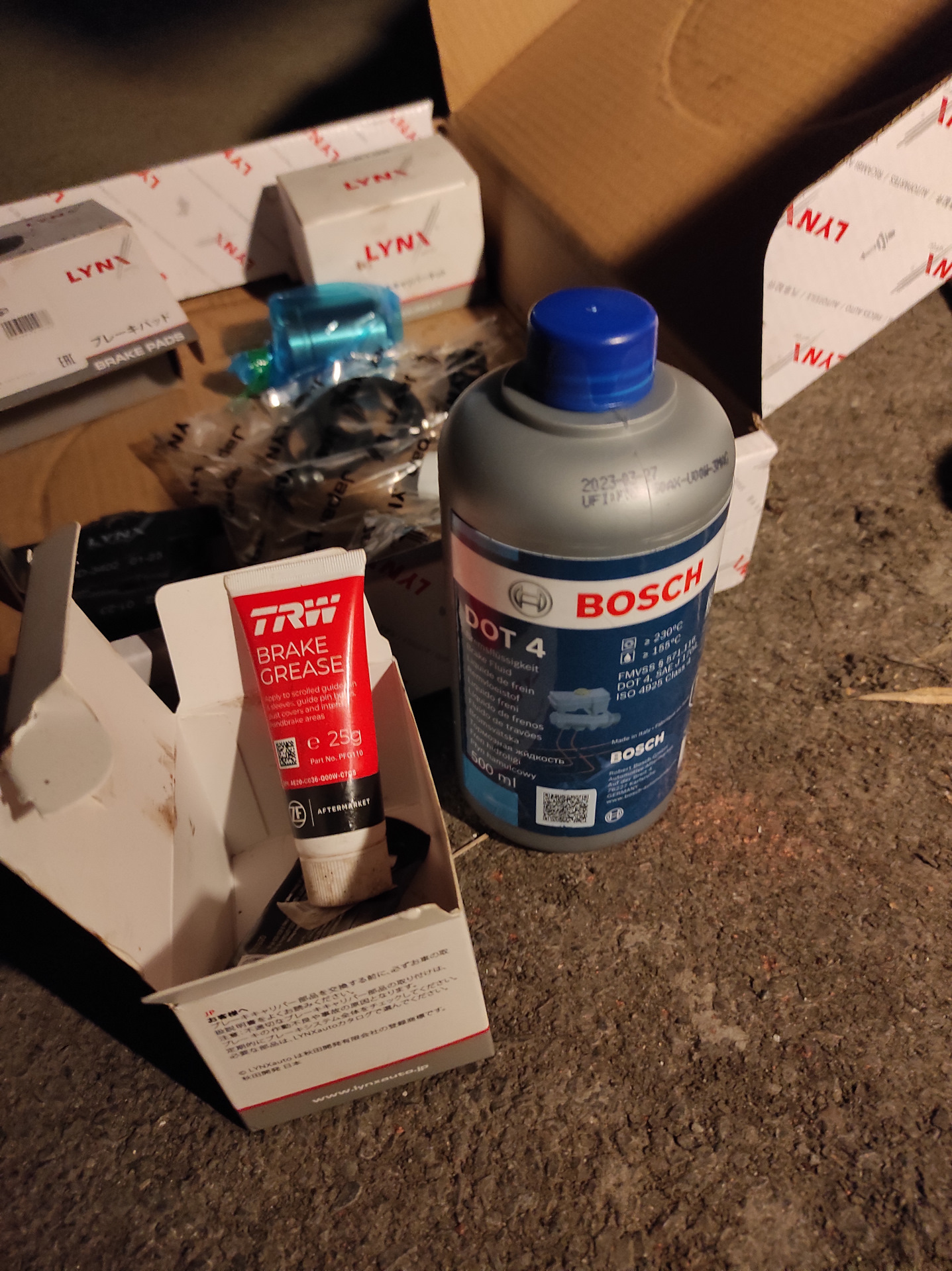

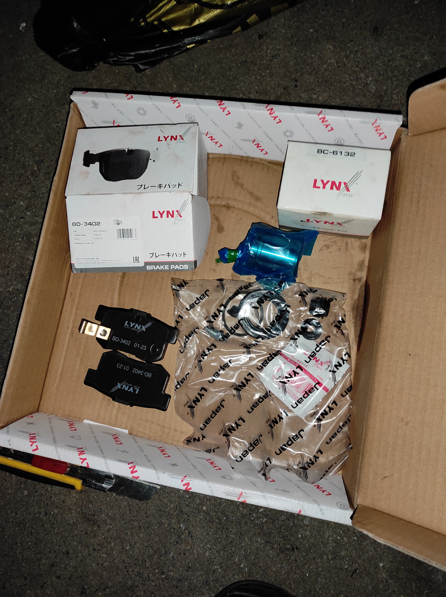

Купил такой же комплект колодок и дисков Linx + ремкомплект с поршнями задних суппортов, + тормозуху. + Смазка суппортов TRW.

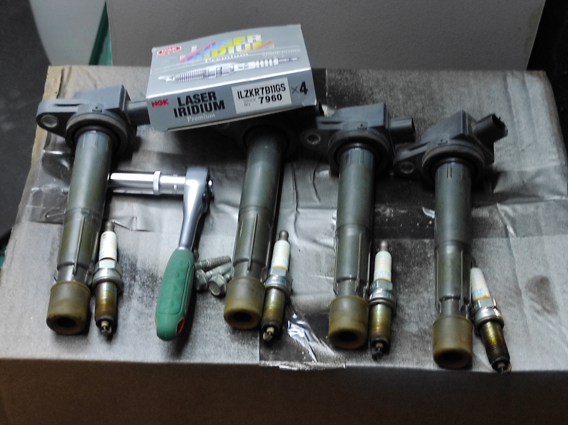

Заодно поменял свечи, на прошлом комплекте проехал около 100000км.
-Bosch Жидкость тормозная Universal DOT4 0,5 л 2 штх430,00=860,00р.
-LYNXauto BC6132 Ремкомплект тормозного суппорта с поршнем заднего (поршень Ø 38 mm, суппорт Nissin) 2х690,00=1 380,00р.
-LYNXauto BN1493 Диск тормозной задний (305x9) 2х2 880,00=5 760,00р.
-LYNXauto BD3402 Колодки тормозные задние 1х980,00=980,00р.
-TRW PFG110 Смазка пластичная для суппортов TRW 0.025л. 1х650,00=650,00р.
-NGK 7960 ILZKR7B11GS Свеча зажигания иридиевая 4х2 340,00=9 360,00р.

тоже самое случилось пару дней назад. ехал по м4 под Воронежом на Юг. левый задний суппорт дал клина. одна направляющая прикипела. у тебя ступичный не завыл потом?
