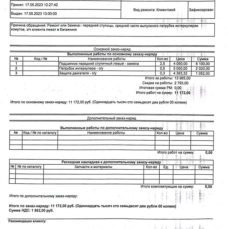

Т.к. свободного времени на самостоятельную замену ступиц у меня сейчас нет, пришлось обратиться к официальному дилеру. Поэтому, кто хочет сделать работы самостоятельно, легко найдёт в поиске подробные описания работ.

www.drive2.ru/l/646476829200243228/
тут 8100 за одну.
Жёстко конечно. Там по сути нет никакой сложности работ. Когда менял тормозную систему, пришлось скидывать передние ступицы, чтоб заменить родные щитки тормозных дисков, на увеличенные.
Вот бы у моего ОД цены были такими
Отличная стоимость работ. Нередко сам обращаюсь к ОД, так сейчас бывает что их услуги дешевле Евроавто и других мультимарочных СТО.
За замену всех ступиц сразу это блин уважуха, реально от души сделал и забыл. Выбор ступиц Iljin одобряю, как и методику проверки какая ступица шумит. Я даже видео записывал с наглядной демонстраций :)
Вот вот, я и сам удивился стоимости работ. В обычной СТО запросили на 30% больше, чем ОД. Да и ОД ещё моет авто бесплатно.🙂
Причём мойку подкапотного сделают правильно и с гарантией:)
