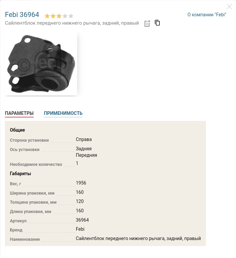

Вообщем как купил машину
Подвеска была завод
Поменял на лемфердер.
Задние сайлены продольные все.
Передние масло наполненные все, стучит адово
Причём
С правой стороны Турция, стучит дико уже
С левой Австрия, все ещё жив, ну так, относительно
Замена будет на febi передние
36963
36964
Плюс мини эксперемнты, взял сацлентблоков передних в рычаг, втулка название, красные такие, типо мощщщщ
И шаровые линкс. (тока из-за гарантии )
Задние продольные тоже febi
39208
39207
Поменяю масло и все фильтра .
И начну копить на внешку .
Lemferdera хватило

Ну как же. Крайне сомнительного качества запчасти.
Вы про линкс и втулку ?
С таким набором запчастей, на внешку ты никогда не накопишь
Зачем ?
Да да. hd2 правильно заметил. Лимфы просто резина, не маслонаполненные. А по поводу "красные такие" Втулка называются скажу так: шляпа полная — отрывает у них тело сайлентблока от металла. Этож они типа полиуретановые :-))).
Ладна, понятно
v444an
Мне кто то говорил, что лемф тож с маслом

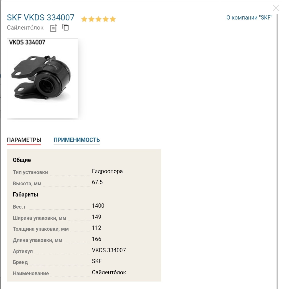

К сожалению нет, они просто резина (брал себе рычаги в сборе). SKF маслонаполненные. Артикулы VKDS334006 и VKDS334007.
А феби резина ?
Нет информации что ГИДРООПОРА.
На оф сайте феби посмотрел
Резина и металл и все
Ну значит не гидро. Нетопальто
А откуда у лима маслонаполненные? У них только резиновые были.
