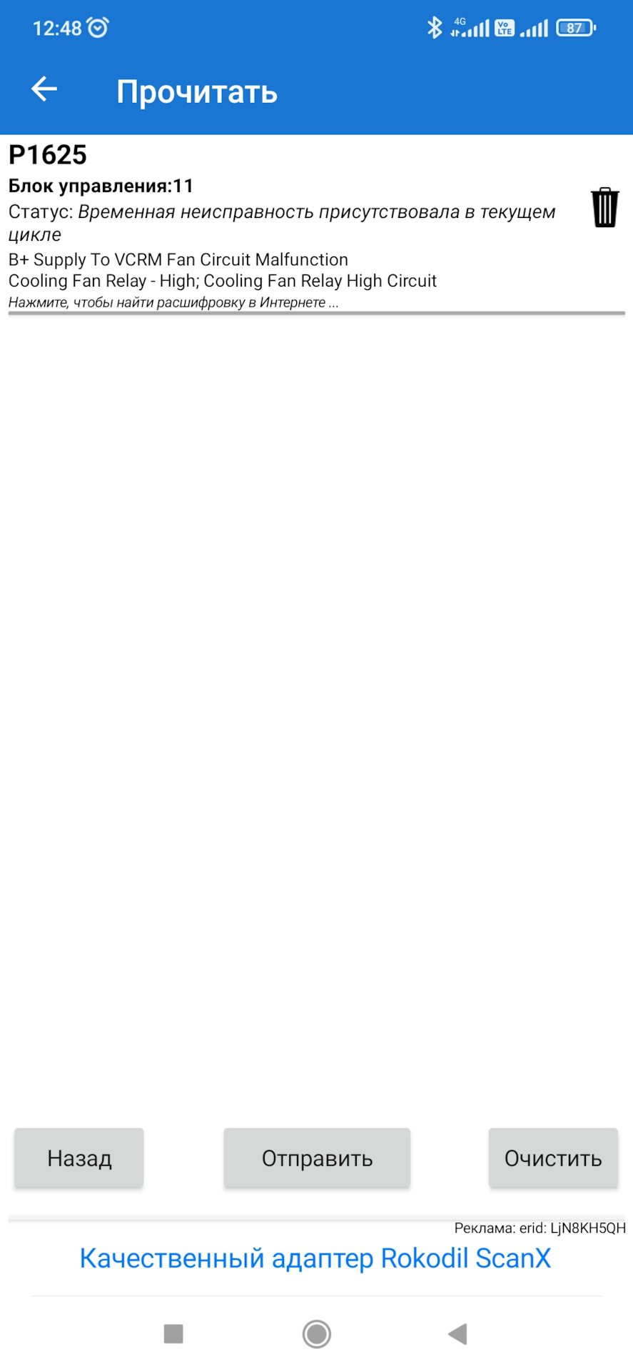

LM-ка показывает ошибку P1625

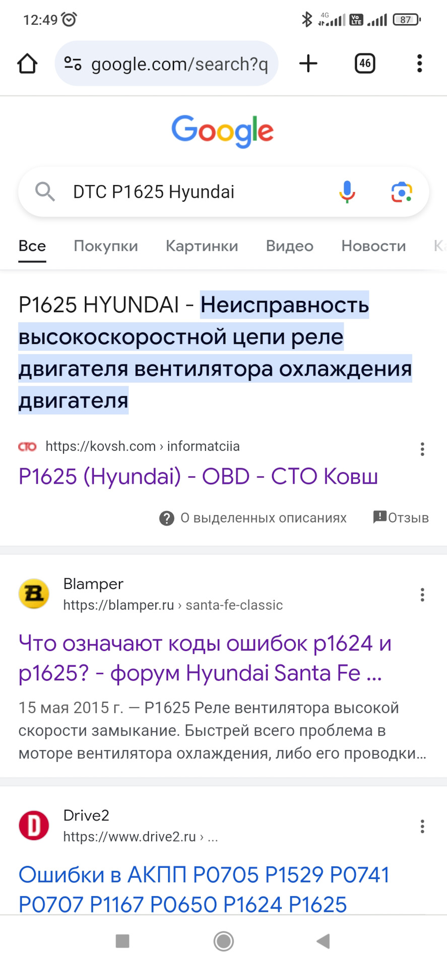

Гугл говорит:
