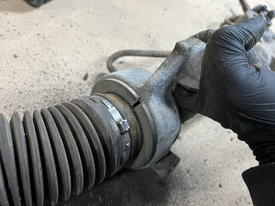

Немного расстроило состояние трубок на рейке, да и сама она довольно сильно ржавая, но пока ничего не стал с этим делать, т.к. и так забот хватает. Будем решать проблемы по мере поступления…
Поскольку кольцо категорически отказалось сниматься через пыльник почистил и сполоснул нефрасом рейку перед демонтажом пыльника и правой тяги. Тягу открутил, т.к. не хотел откручивать наконечник и сбивать схождение. Делать сход развал на тех шинах которые стоят не хочу, а новые пока не предвидятся.
Старая резинка без труда вытаскивается руками. Новая так же вставляется руками без каких — либо танцев с бубном, не знаю у кого там это вызывает сложности, даже жесткое полиуретановое кольцо без прорези вставил руками без проблем, но с небольшими усилиями)
Также почистил посадочное место кольца и правого пыльника на рейке
Далее меняем сайленты. Для демонтажа использовал набор съемников для замены с/б, предварительно монтажкой сняв пластину фиксирующую сайленты между собой от проворота, тк в них резьба и при затяжке можно «напрячь» сайлентблоки.
С установкой тоже проблем не возникло. Пресс, подходящие оправки и всё… предварительно слегка надел фиксирующую пластину для правильной ориентации с/б в рейке, после чего окончательно запрессовал с/б и напрессовал на них пластину.
Кстати тяги как-будто бы еще родные. Во-первых, слишком аккуратно установлены хомуты, во-вторых, на тягах нет следов монтажа. Но могу ошибаться.
Собираем все в обратном порядке. Там ничего сложного.
