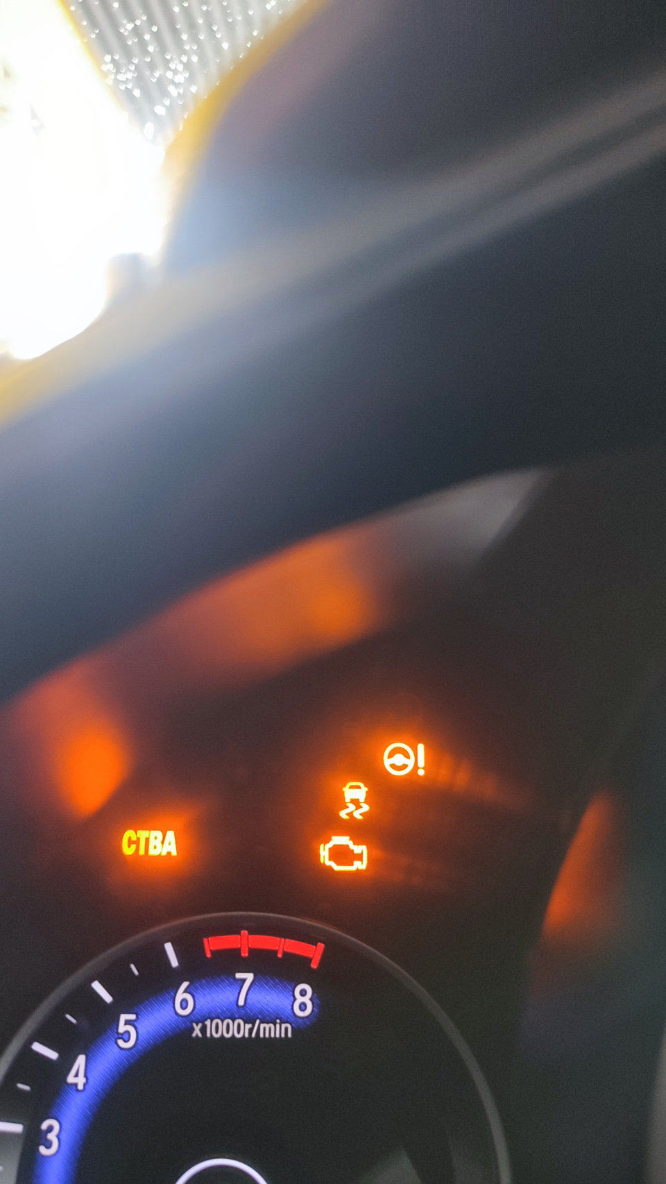

Привет всем !
В поездке вылезла такая грядка ошибок одним разом все сразу.
Ошибки оранжевого цвета.
Сбрасывал ошибки скидыванием массы, ошибки исчезают, потом снова загораются при начале движения, при том что на поведение авто ни как не отражается вроде бы как.
Может подскажете куда копать.

опять вылезли ошибки, уже и аккумулятор отдавал на зарядку, самое интересное, пока спокойно ездиешь то норм, ели чуть побыстрее то вылазит вся эта грядка, ещ и ошибка Р2А00 теперь вылезла.
В общем Фит ночь постоял, сегодня перед тем как запускать двигатель, отключил аккум на пол минуты — запустил, уже день катаюсь ошибок нет.
у жены выскакивала такая же гирлянда — на сканере ошибка ДМРВ (номер ошибки не помню). Первоначально скинули сканером, помогло на неделю. Затем очистил контакты ДМРВ, хватило на месяц-полтора. Сейчас при гирлянде отключаю "-" на акуме на минуту

Мне кажется свечи либо аккум, но это так догадка
Свечи, ещё не смотрел, поеду смотреть сегодня.
Это акум 95%
аккум отдал на зарядку в фирму, произвели полный цикл, поставил аккум, с полной уверенностью поехал кататся, но опять вся эта грядка загорелась
У этой машины по любому поводу загорается неисправности всего, что только есть на панели

Сканером проверял, или поверил на слово?
сканером проверил по приезду, ошибок нет касаемо безопасности, была одна ошибка Р2А00 — я так понял распространенная ошибка у фитов — лямда. сбросил, посмотрю что дальше будет
Глянь уровень ТЖ
Точно такая же гирлянда выскакивала переодически . На скорость у меня как раз влияло до 50 скорость набирал а дальше не едет троит . Скинул клемму все пропало, почти месяц все норм на днях опять появилось заглушил запустил пропало пока
Какая то капризная эта система. Приеду помою тачку, сброшу ошибки посмотрим. Может датчики какие нибудь заврались — радары там всякие ))
С аккумулятора нужно начать .
Ок, гляну что там с аккумом. Ну а вообще при покупке во Владике было всё нормально. Перед дорогой обмотали бампер, капот в поролон, выскочили на трасу, дали в пол и началось
