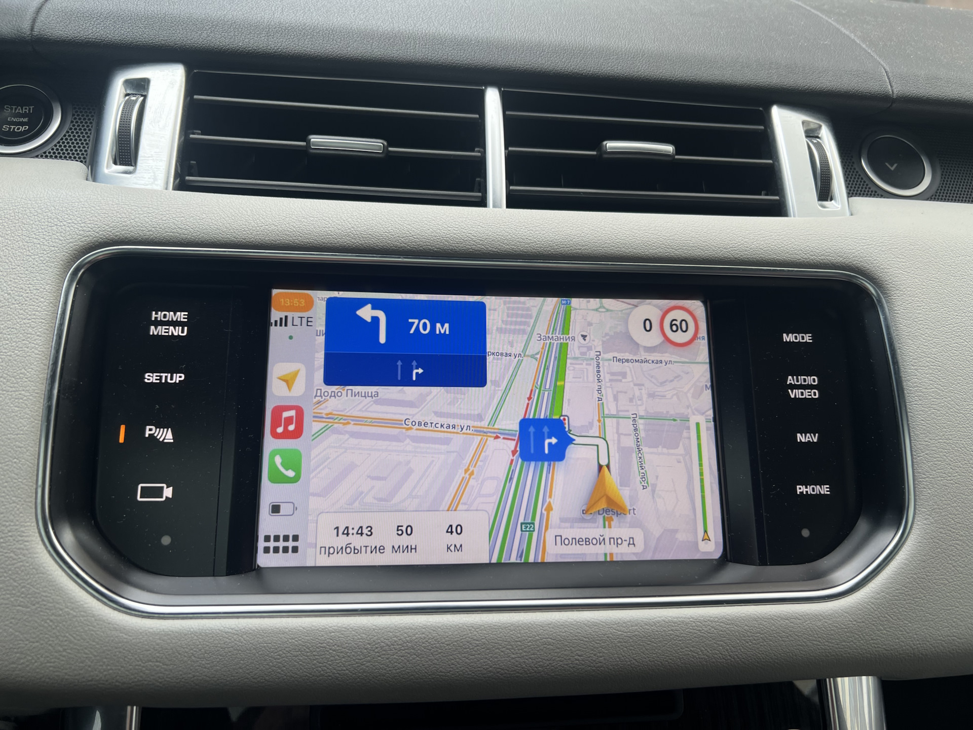

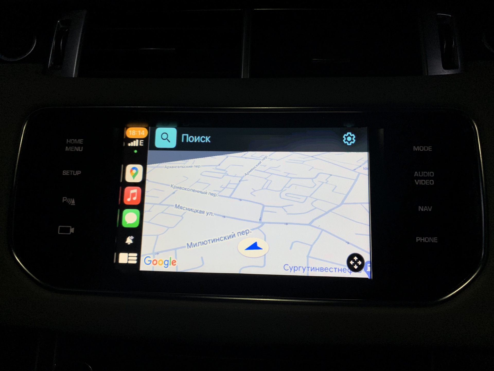

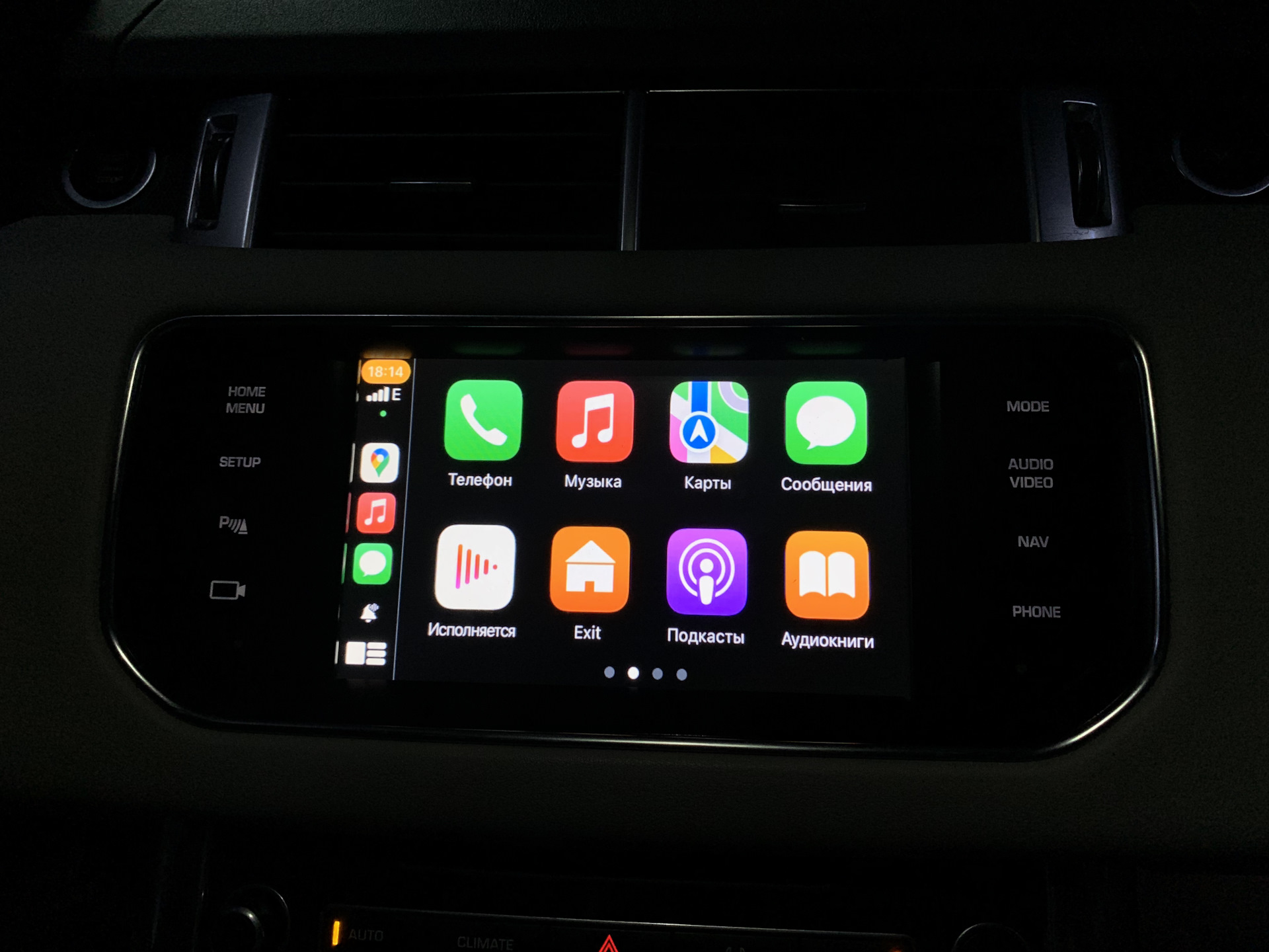

На Range Rover sport я решил попробовать приставку для беспородного CarPlay на линуксе в штатном экране.
Для этих целей я проштудировал отзывы на али и как только ценник упал до 22 тыс по скидке я приобрел устройство компании sinosmart

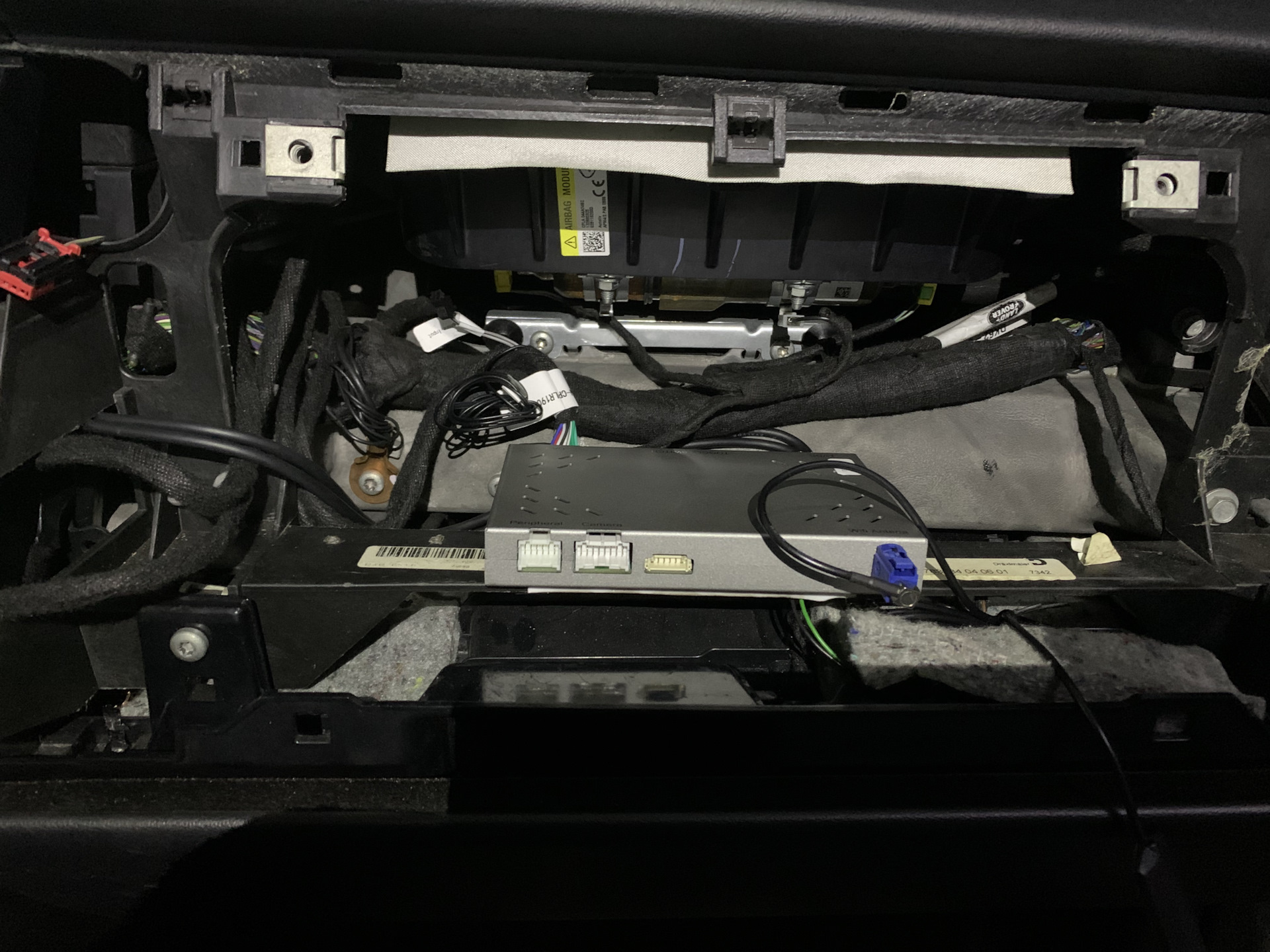

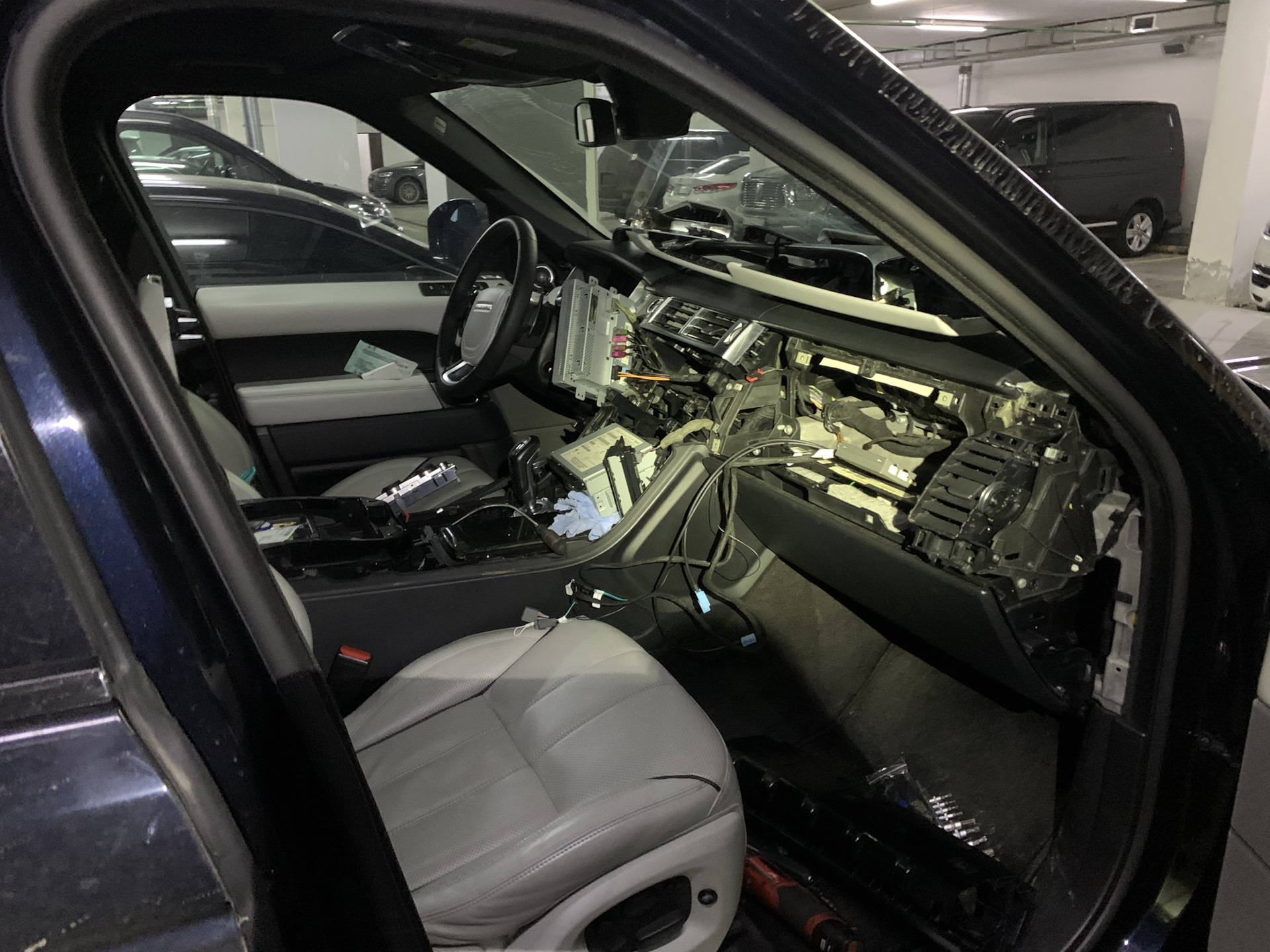

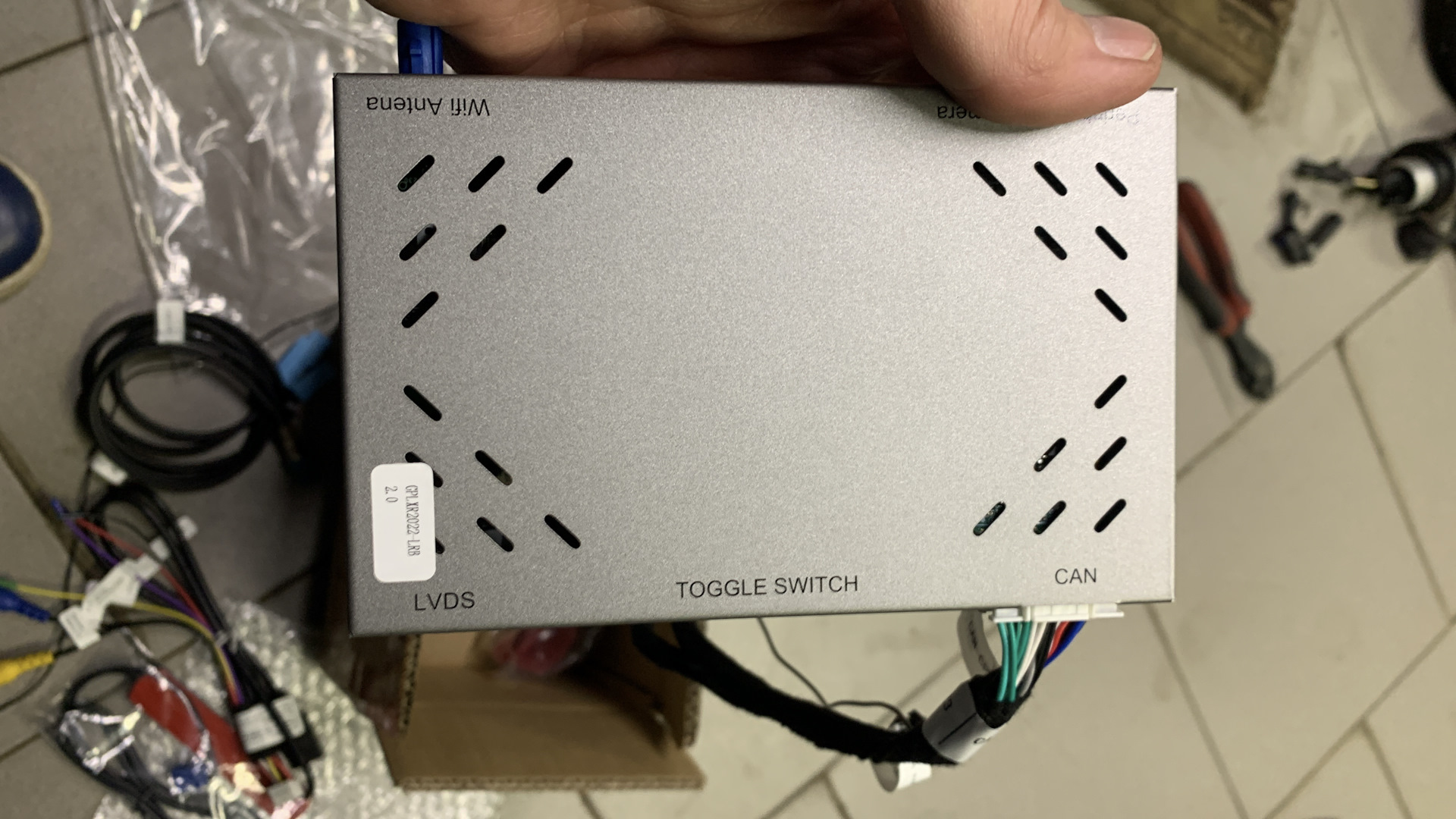

Принцип работы довольно простой, в разрез лвдс между головой и штатной навигации врезается блок на линукс который при переключении на навигацию выводит изображение на экран
Блок я решил установить за накладкой панели приборов. Там очень много места и хорошая вентиляция.
Далее начались проблемы. Хваленная поддержка в вотсап заканчивается тем, что вам кидают ссылки на инструкции и методом перебора тумблеров и прочих настроек я смог сделать так, чтобы это все заработало.
Далее пришлось повозиться с настройками, чтобы вывести правильно звук через штатный блютуз и все стало работать довольно прилично.

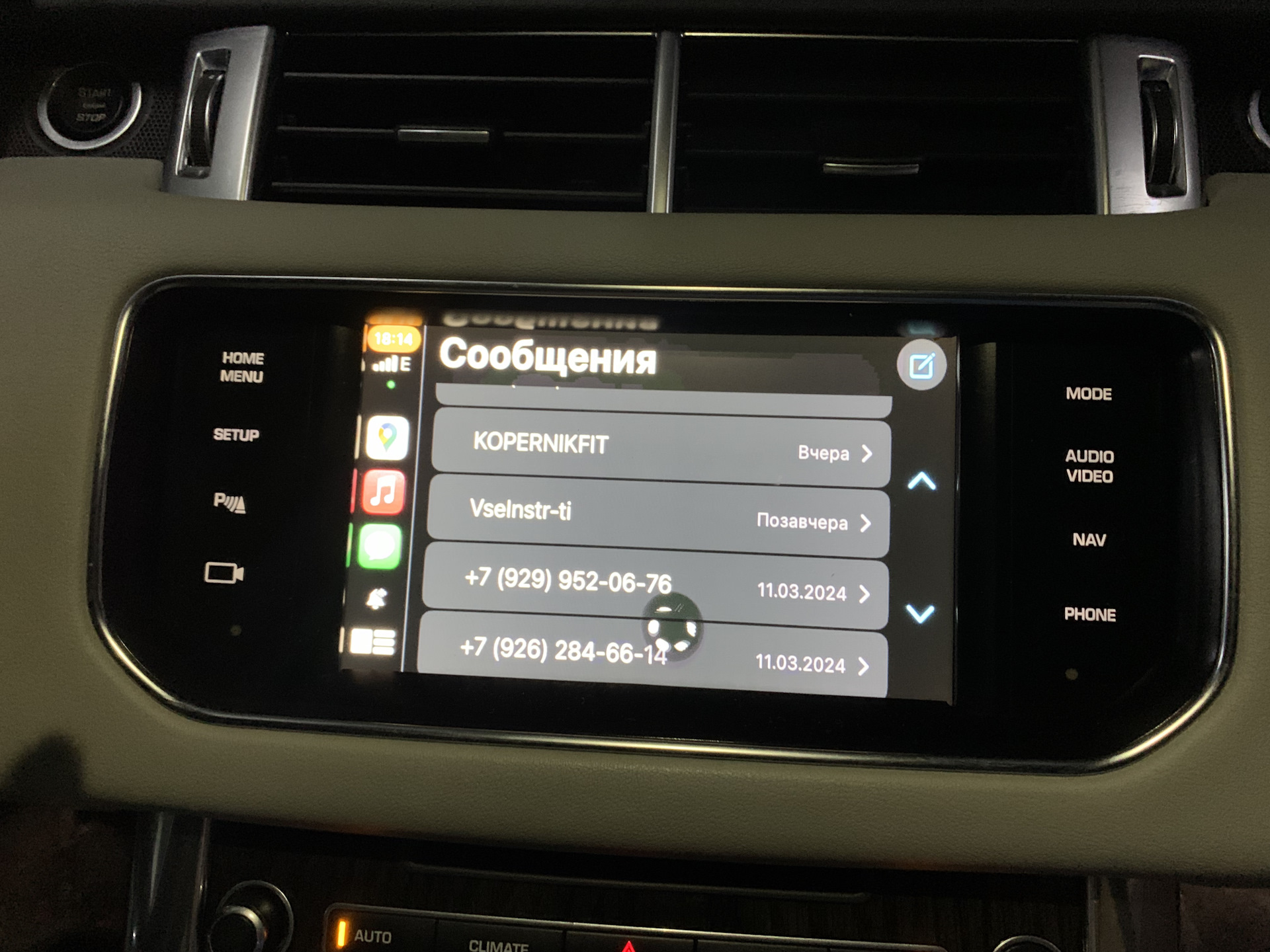

Сообщения читает Сири, отвечать можно голосом. Интересно и возможно удобно, но тут вылазит первый минус.
Звук Сири намного тише общего звука, из за этого пользоваться ей невозможно, так как если делаешь так чтобы было слышно, потом включается музыка и орет.

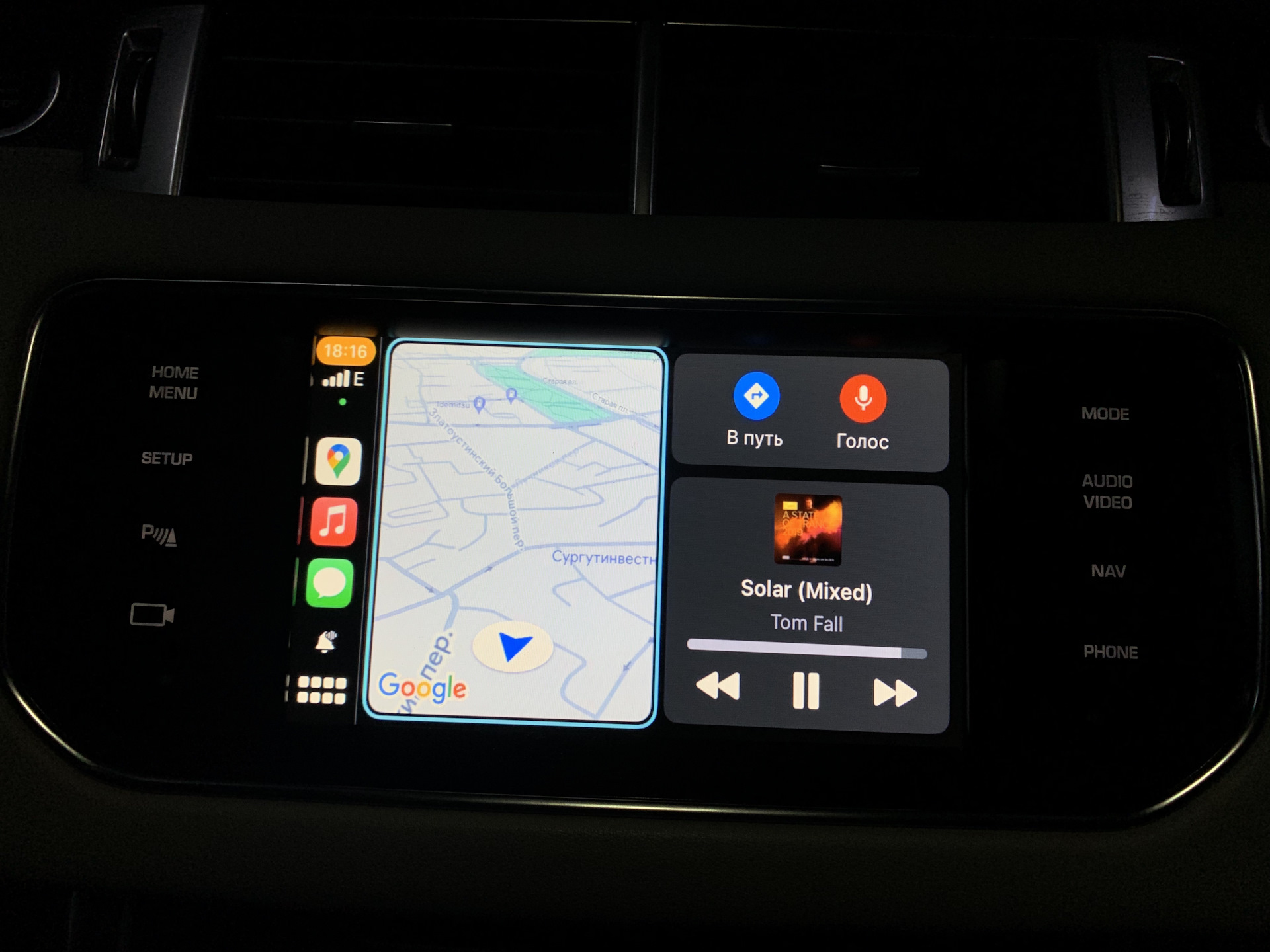

По началу я стал пользоваться картами Гугл. Так как это бесплатно. Из минусов такого решения, Гугл не обновляет карты, поэтому новых трасс нет.

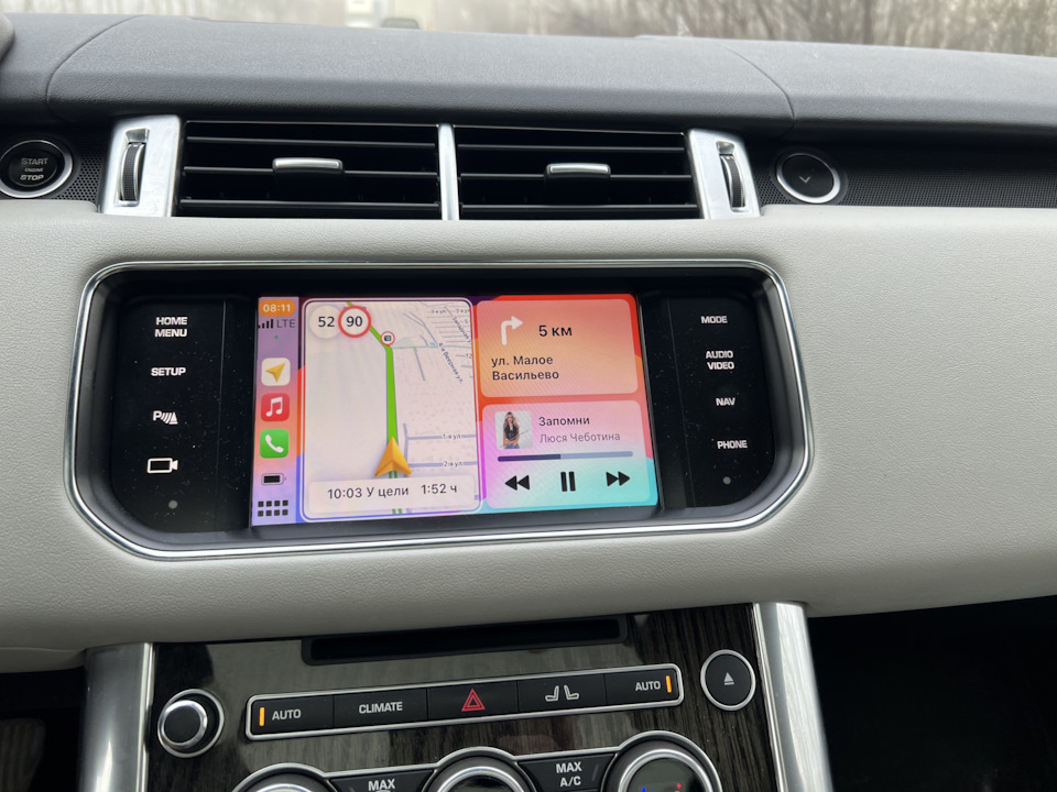

Для использования Яндекс карт пришлось оформить подписку Яндекс за 300р. в месяц и теперь полноценно Яндекс навигатор появился в Range Rover sport.

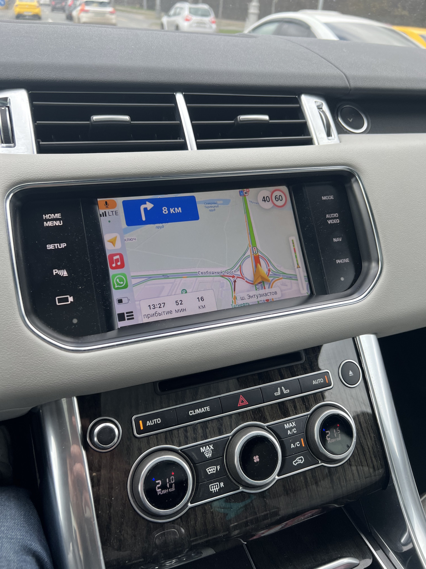

Подключение очень быстро, работа навигации музыки поиска переходы телефон экран и обратно все идеально.
В целом жто очень хорошая тема если бы не нюансы ниже.
Главный баг этого устройства, помимо проблем с Сири то, что экран не возвращается в карплей после любой штатной информации. Вам руками каждый раз приходится нажимать кнопку навигации.
Например банально вы подъехали куда то сработали парктроники, все вам надо опять нажимать.
Сработала камера заднего вида, обратно руками.
Даже переключение трека со временем стало вызвать переход на штатный экран, но это происходит не регулярно.

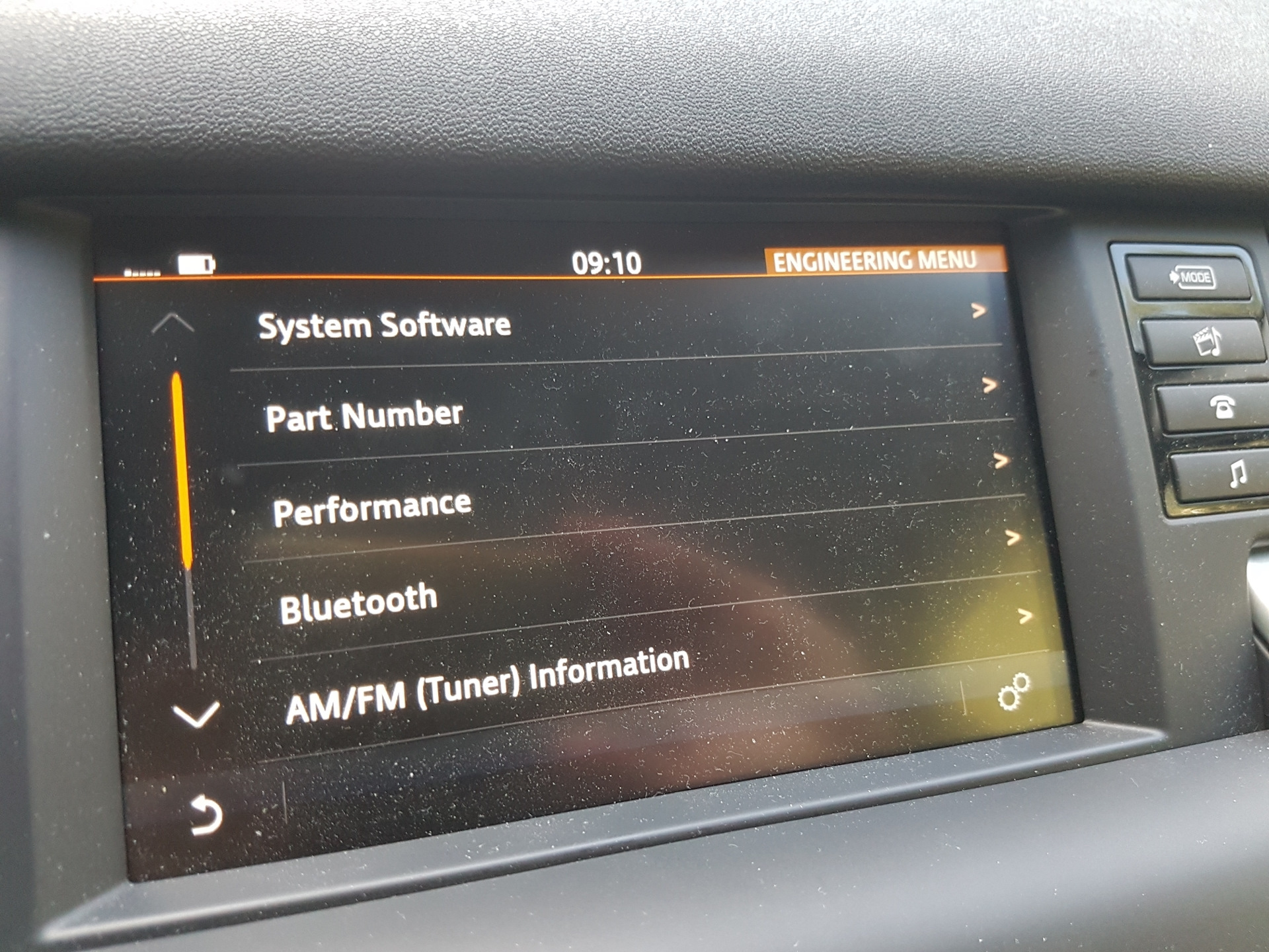

Богдан, а у более ответственного производителя нет ли блока carplay/aa для discovery sport? А то их на али куча, двое покупавших опплевались.
Не знаю, нужно пробовать. Я допиливал на Range Rover sport своем. Надо ставить и допиливать на Дискавери
Ну если готовы заняться распространением, яготов в бетатестировании АА поучаствовать. Думаю желающих на конечный нормальный продукт будет достаточно.
У вас какая мультимедиа?
Вот такая.
Навигация есть штатная?
Доустановил, но активировать карту не смог — санкции включили. А так все установлено, прописано, по идее работает. Только sd карты рабочей нет

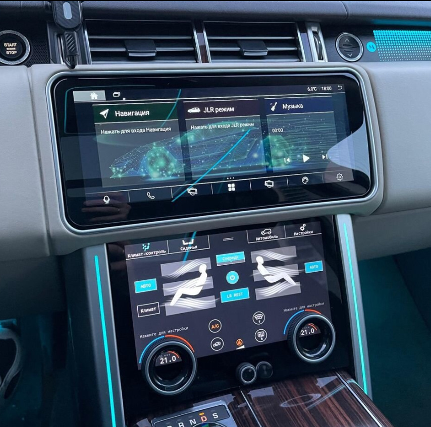

А что пошло не так с заменой штатной мультимедии на большом Рендже? Вроде как сейчас делают экраны 1-1, без глюков, с хорошей графикой и даже штатным меню
Ну если вы считаете что то, что на фото это один в один, то тогда это к вопросу почему у устройства которое я купил столько положительных отзывов.

А почему дерьмо экран на андроиде? Я себе как-раз заказал такой в Ф-Тайп, дорабатывать родной дубовый экран установкой карплея посчитал бессмысленным.
Потому что багов еще больше при этом стоимость в 4-5 раз больше. Со временем как и любой Андройд начинает умирать и требовать замены.

Вообще никаких багов. Просто их много разных. Видимо действительно разных и Вы приобрели не удачный вариант

Да я не для спора. И карплей это айфон. А есть и другие телефоны. И я брал монитор не из за навигатора. Мне в моем городе по нему ездить особо не куда))) Другие города в моем жизненном цикле редкое явление. Для меня было важным улучшение качества картинки с сохранением штатного функционала и удалением убогих боковых кнопок. Ну а нави это приятный бонус

Поддерживаю, они начинаются от 70-120 тысяч, я смотрел и те и другие, за 80 это конечно дерьмо редкостное, за 120 в живую видел в человека, год у него стоит он очень доволен — от оригинала отличия минимальные
10,25 мониторы нормально делала только меррива. Она и стоила норм. Эда с видеосистем я знаю очень давно. У меня с ним сложились хорошие отношения. Брал у него. Он возит именно этого производителя. Многие поставщики и здесь и в Китае выдают откровенные фуфло за качественный продукт от мерривы ( видел переписку Эда с одним из таких крупных установщиков в Москве. Есть они на драйве), где они переклеивали этикетки, чтобы продать это фуфло по цене мерривы.
