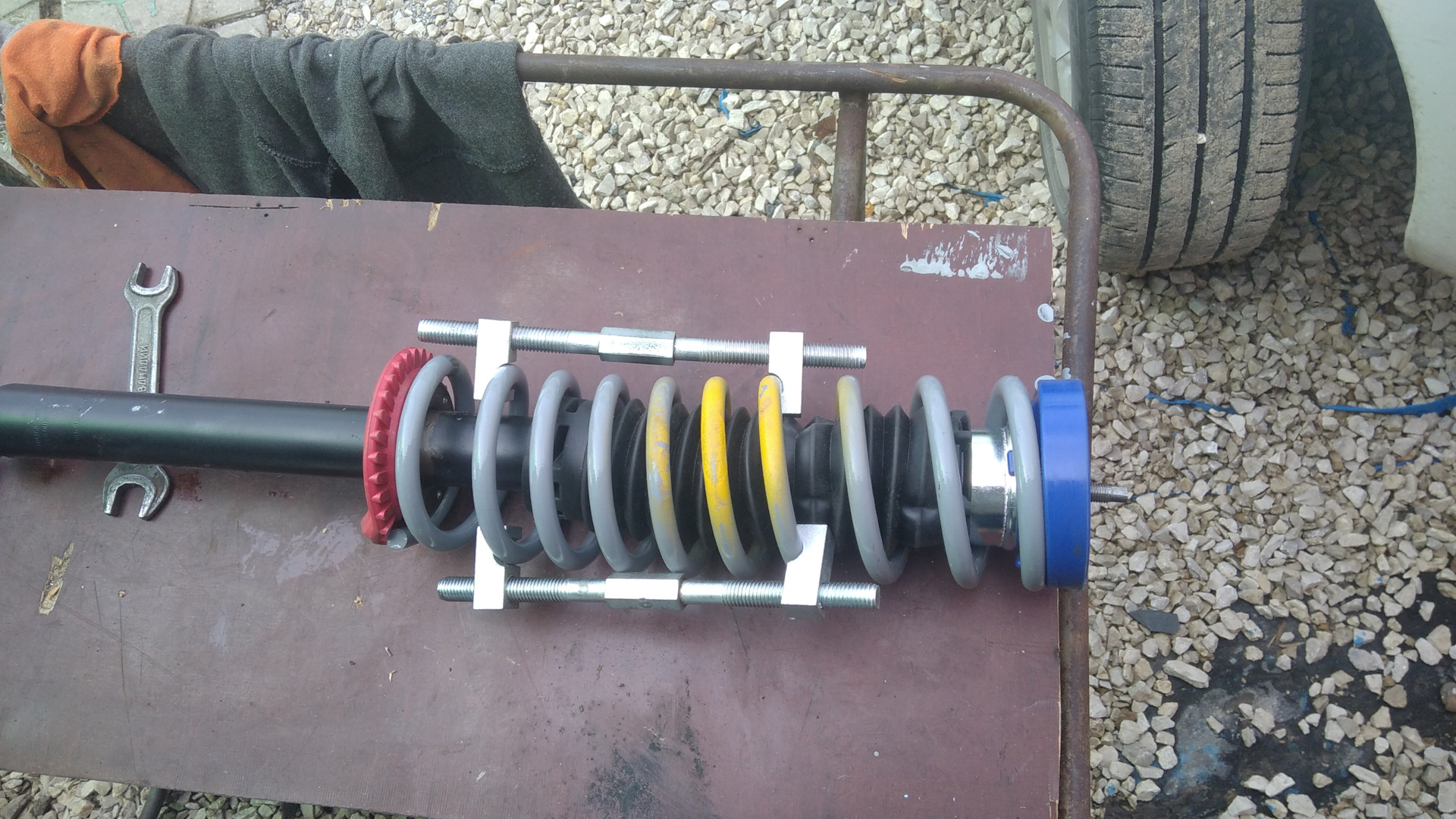

Процесс сборки особо описывать не буду, схема как и что есть в интернете. Единственное что прокладку пружин передней подвески я сначала купил обычную (без ступеньки) и мне сразу не понравилось как пружина неровно упирается в нее витком. Позже были куплены уже полиуретановые прокладки со ступенькой, вот тогда пружина как то легла как надо уже. Кое какие детали были обмазаны ТЕКТИЛом от коррозии. Лишним не будет. В подшипники опор была добавлена смазка шрус.

Стоки 928 длиннее стандартных, а вот пружины наоборот короче. Пришлось стягивать пружины по месту что бы удобно было все установить через проставки. После проделанного у меня был недельный перерыв. Ну а пока результат стал таким. Жопа смотрит в небо.

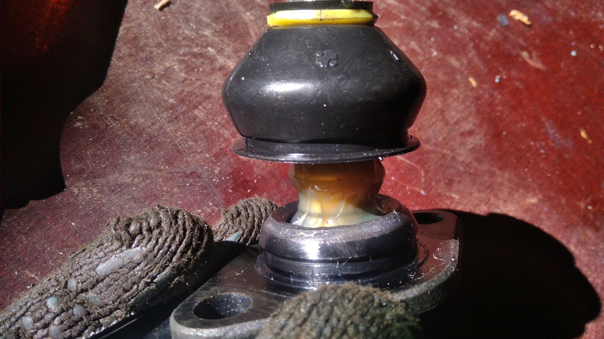

Открутил старые шаровые и глянул что да как в них
В новые я добавил смазки сполна.
