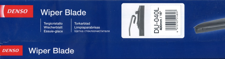

Настала пора поменять оригинальные щетки дворников.
Полез по отзывам. Многие хвалили Denso, выглядят симпотно, штато стоят на тех же Маздах.
По длине прочитал, что вместо штатных 35 и 60 многие берут — 40 и 60. Взял их.
Поставил. Цеплют где-то сантиметра полтора друг за друга в нижнем положении.
Брать теперь короткую щетку 35см или эти регулируются? Подскажите как?
Разбирать и переставлять, чтоб одна щетка была чуть выше другой в нижнем положении?
Запчасти на фото: DU040L

Я в итоге открутил и переставил на пару рисок выше, чтобы не цепляло. все норм.
15 минут времени. если возиться совсем не хочется, то 35

Я правильно понимаю, что DU-040L — это код одного дворника.
Второй будет что-то вроде DU-060L?
именно так

Открути просто длинную и переставь на пару зубков поводок, и ничего щёлкать не будет
