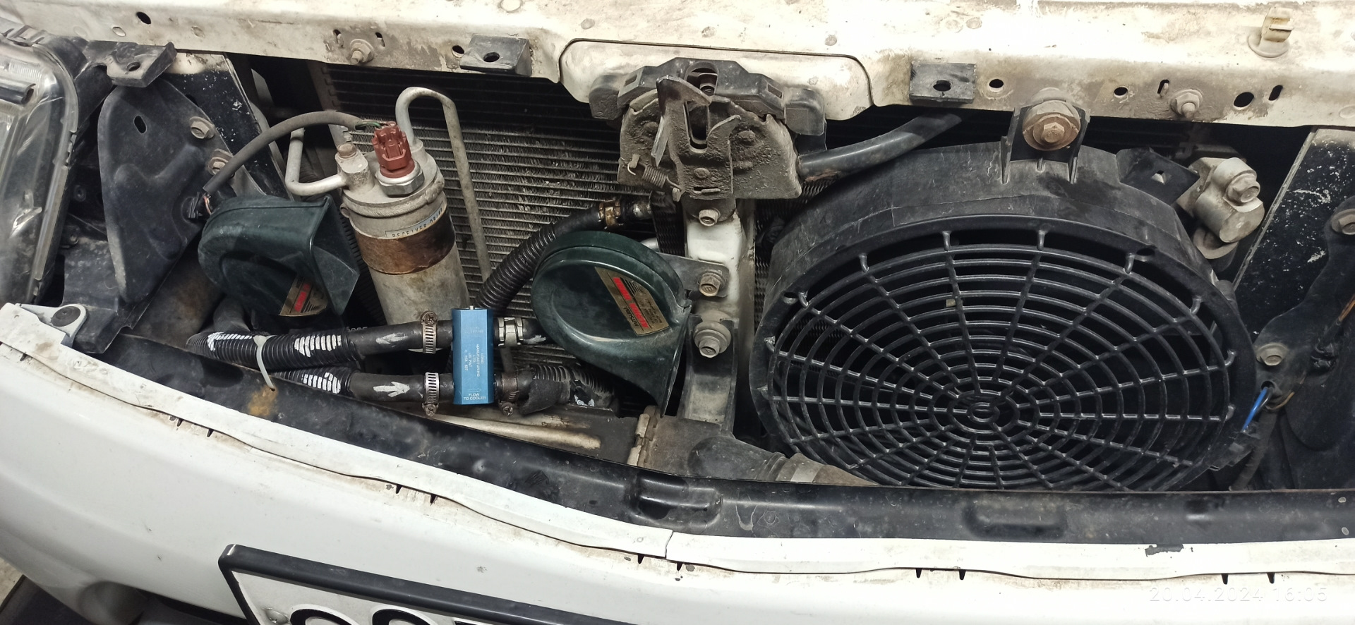

4) Установлен изначально, давно, доп.радиатор на акпп и доп.термостат.
Удаляю его( доп термостат) исключая его заклин.
Результата нет.

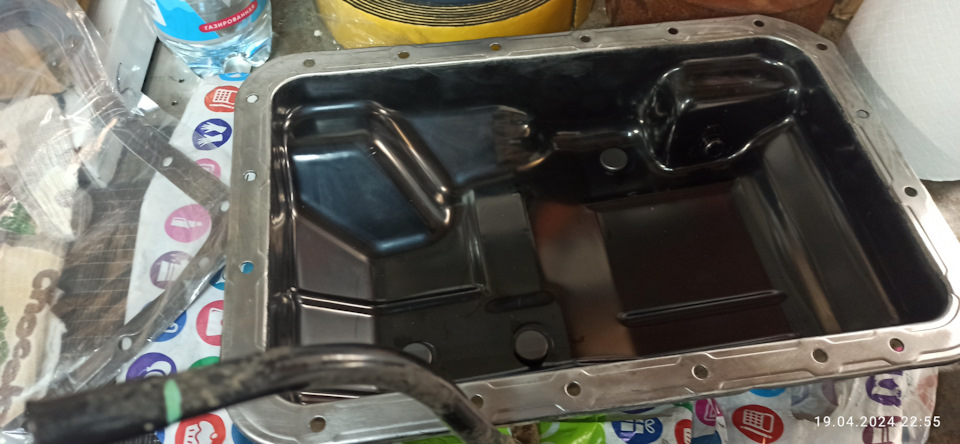

6)Вскрываю акпп, масло рыжее, воняет подсолнечным маслом, селедкой.
Магниты чистые, пыли нет на дне.
Меняю фильтр( ориг).
Собираю обратно.
Далее, пока высох герметик, пролез по всем магистралям и обнаружил косяк со шлангом.🤦♂️
Косяк был исправлен, но не очень понятно когда косяк совершён и кем🤷♂️🤔.
Из загашников достал ориг масло и им промыл акпп.
Оказалось мало.
Достал такое масло
и им промыл ещё и ещё и
ещё…пока не получил такое масло на выходе.
Установил обратно доп термостат.
Прогрелся и поехал, за 10 км пробок масло едва нагрелось до 80 гр.

Я бы термостат выкинул, ни к чему он
Зимой будет плохо. Но есть решение "Рашенвинтер картонка"😁
Не будет
Не будет где?
В Мск и Питере понятно, а если расположение меняется. То лучше с доптермостатом ездить.
Чем лучше? В -36 гонял с термостатом по Оренбургской области и не умер. Нет термостата — нет лишних соединений, нет возможности клина термостата
-45 гонял. Говорю же картонка в ноздри и улыбку, сверху фуфайка на мотор. Иначе акпп вообще не греется. Так что термос работает, тем более смысл у него ни как на ож, он частично пропускает на большой круг постоянно и когда необходимо полностью открывается.

Неужели из-за масла такая тема. Или шланг гнутый дал такую проблему.
Масло не проходило в теплообменники, перегрев даёт такую ошибку+акпп падает в аварийный режим на 3 передачу.
Благо все решилось. Но могли и фрикционы подогреть. А что разве перегрев акпп не загорался.
