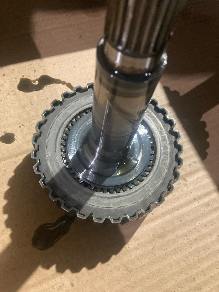

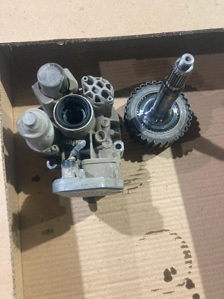

Изьявилось жгучее желание обслужить муфту. И для профилактики и для успокоения души.
Также решил заменить в редукторах, переднем и заднем.

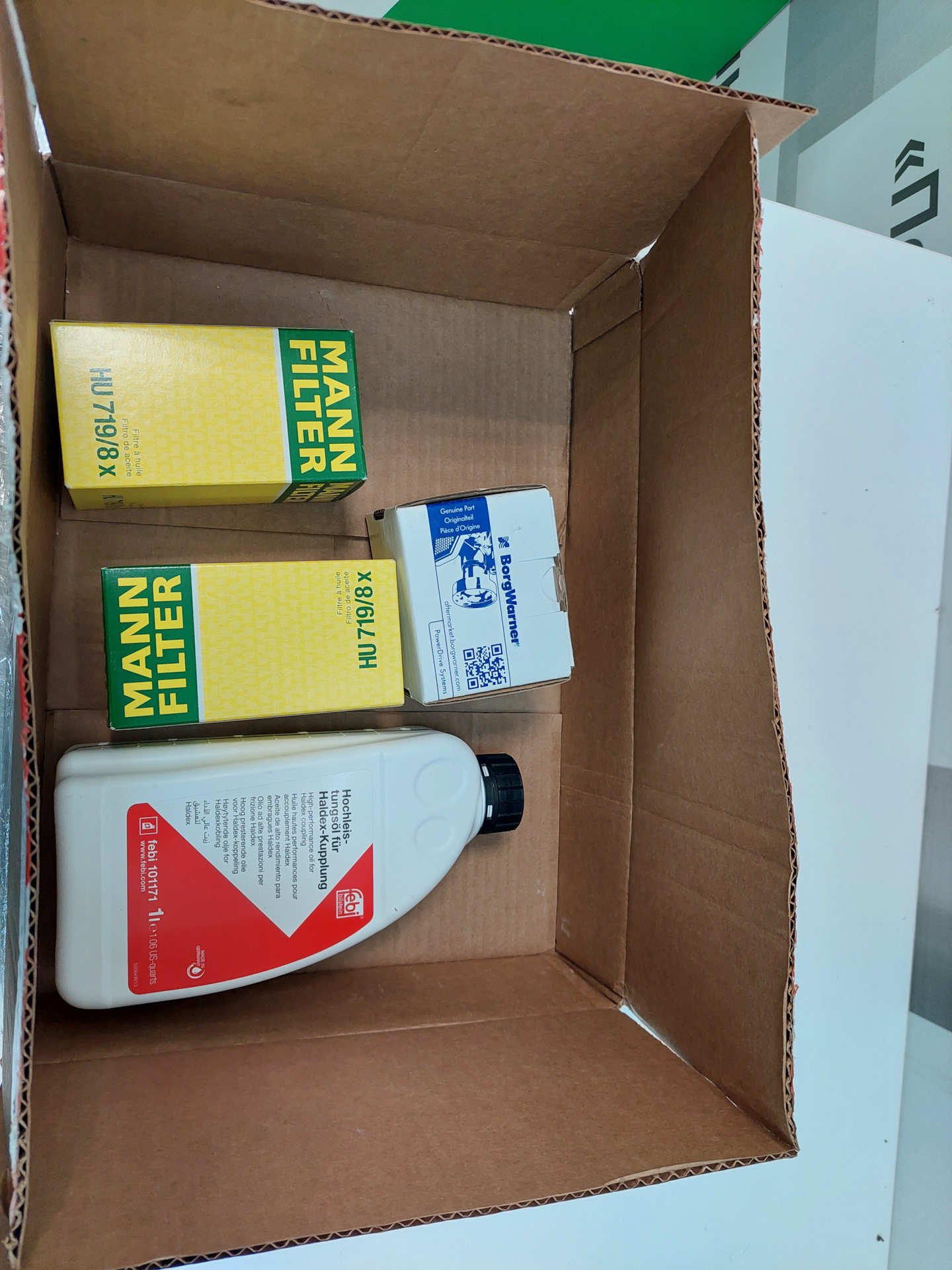

Снова заказ запчастюлей. Снова там же. И снова масляные прозапас, себе и одноклубню))

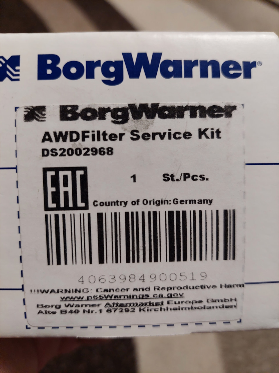

Масло и набор для муфты заказал.
Для муфты Febi 101171 масло.

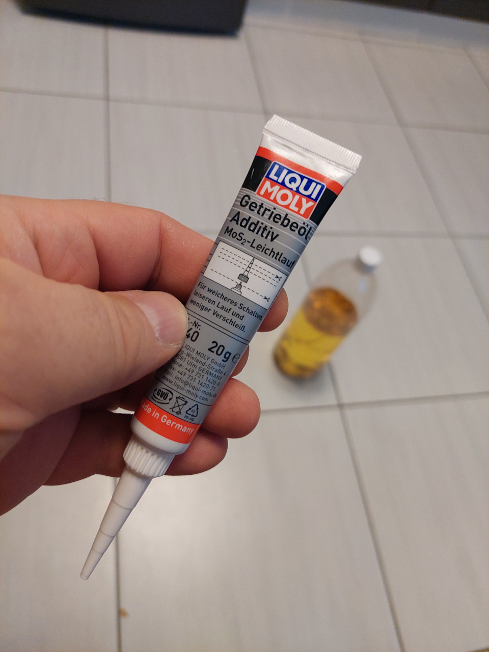

Масло в редуктора взял в разлив ZIC 75w90 и туда же забуторил присадку ликви молли, которая осталась ещё с давних времён, когда ещё не была санкционной. Масла взял 1,3л.
Заехал на сервис, где парни оперативно всё поменяли, вместе с моторным.
В принципе там грязи было не особо. Сказали что бывает намного хуже.
По ощущениям: ничего не заметил ))))
Всё работает чётко
