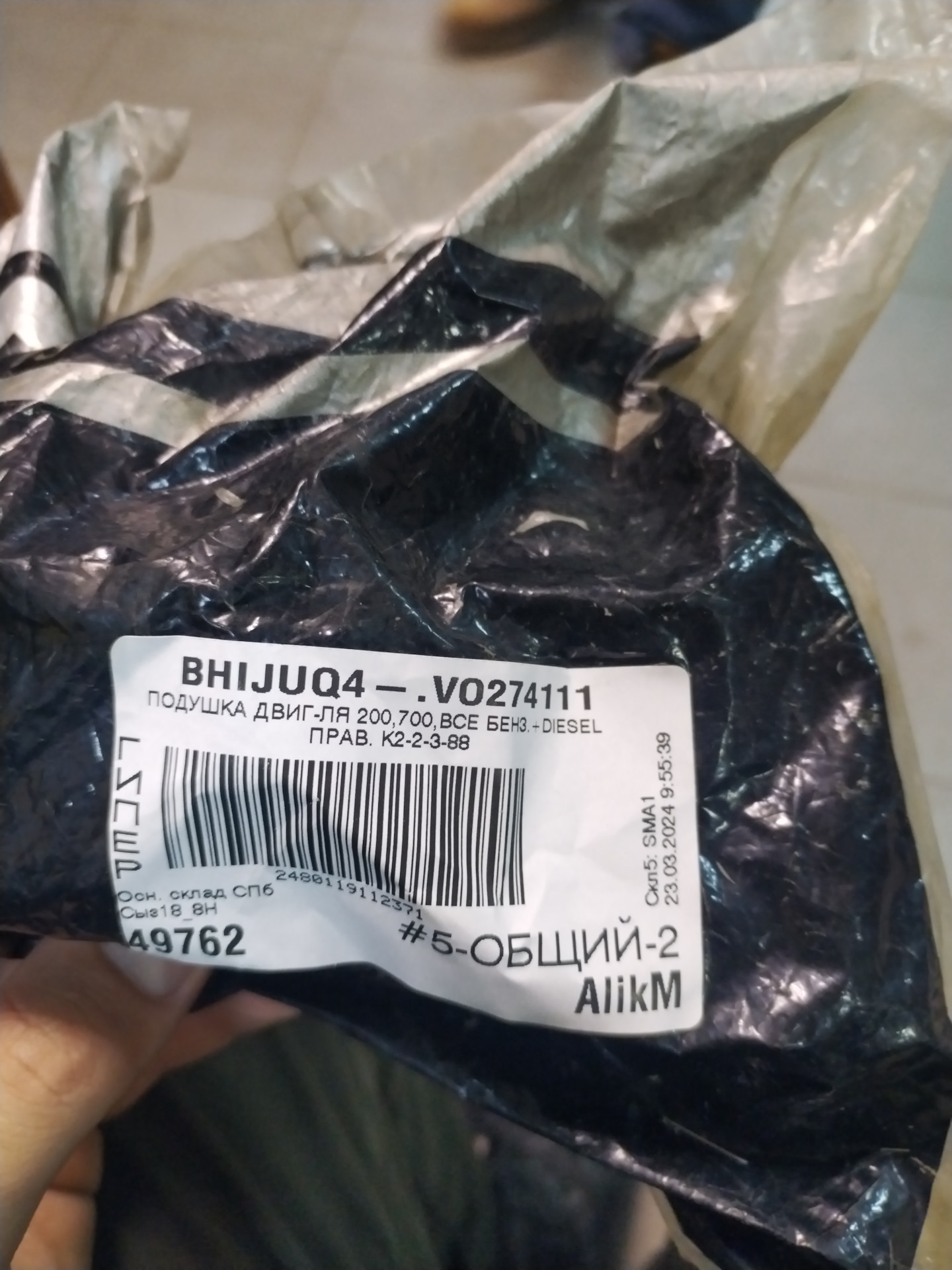

Вторая подушка двигателя была на подходе.

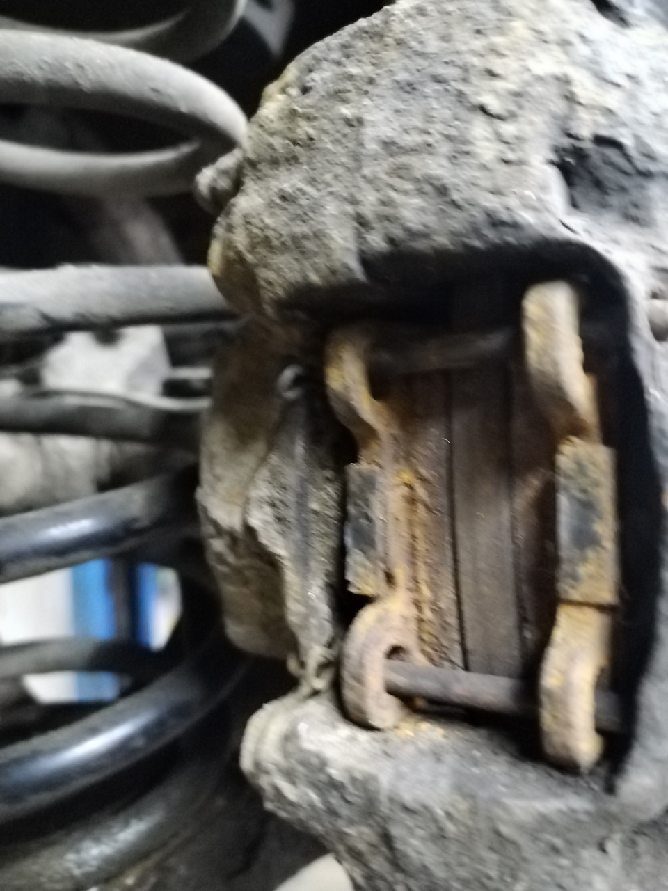

Я не стал ждать, когда она порвется и заменил сегодня. Менял в сервисе у Димы, попутно пожаловался на скрежет при торможении, будто бы колодки кончились.
Заднее правое колесо — наружней колодки нет. Суппорт сгнил, ушки обломались, направляйки вставлять некуда. Посадочные места колодок рассыпались. Колодка всегда стояла криво, так и сточилась.
Сразу после покупки авто было понятно, что суппорта больше мертвы, чем живы. Но в прошлом году, заменив поршня и резинки, казалось что прослужат еще долго.
Фотография получилась очень информативной ))))
Вынуждено переходим на суппорта от 740.

если это вторая подушка двигателя, то где первая?) есть ли еще какие-то опоры крепления двига и коробки к кузову у 240?
в каталоге вижу что такая подушка используется одна в машине, а какие другие не вижу
Две подушки на двс(слева и справа), одна на коробку
вопрос, они все 3 одинаковые?
Нет. На двс различаются чуть чуть, на коробку совсем другая
